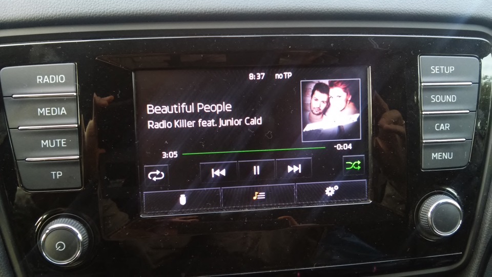

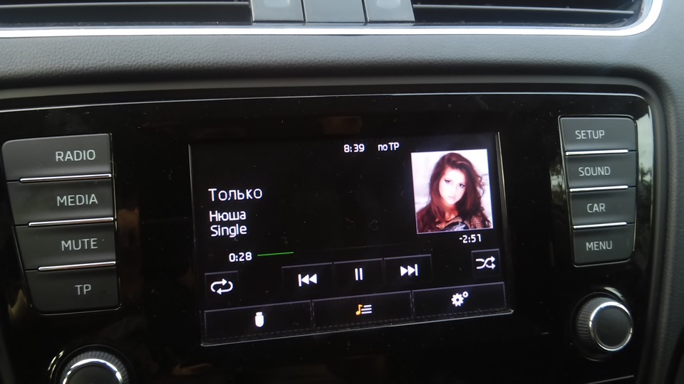

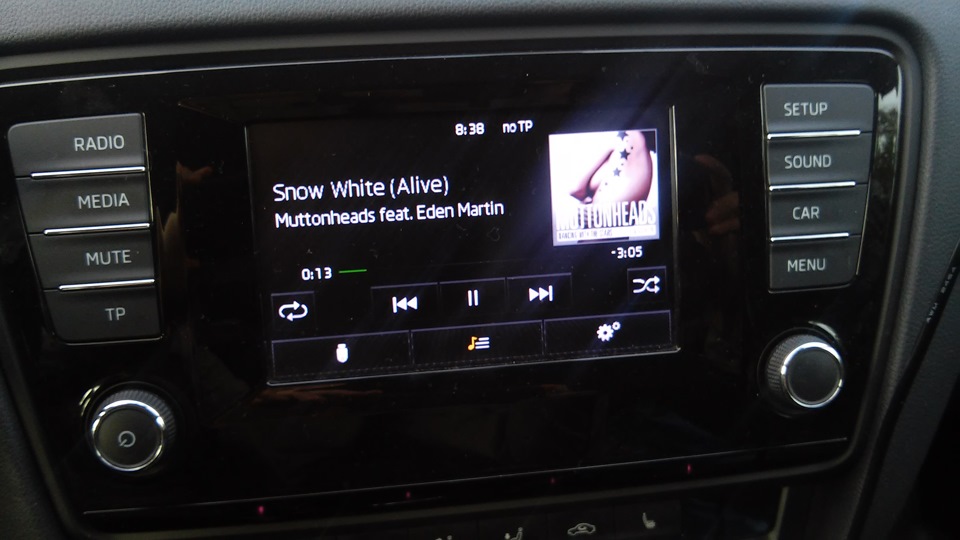

Наконец-то разгадал секрет "Почему не на всех музыкальных файлах отображаются обложки альбомов, даже если они там есть". По совету бывалых пользовался программкой Creevity Mp3 Cover Downloader для самостоятельной загрузки обложек. Программа очень удобная, по названию песни в интернете сама подбирает несколько вариантов обложек для конкретной песни, но вот почему-то не все из них потом отображаются на Bolero. До вчерашнего дня это было для меня загадкой. Была свободная минутка, я решил разобраться. Нашел программу Mp3tag — бесплатный редактор метаданных для многих аудио форматов. В этой программе можно увидеть не только встроенную обложку, но и ее размер и объем. Так вот, методом научного тыка было установлено, что не отображаются картинки, имеющие большой объем, также методом того же научного тыка был подобран оптимальный размер: 300х300 пикселей и объем не более 100 кБ. При таких параметрах все картинки отображаются отлично!
