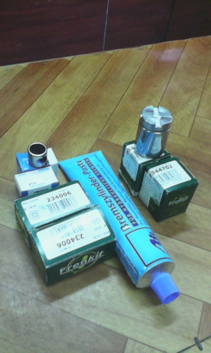

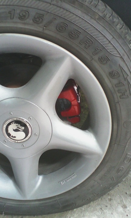

Вот и я добрался до задних тормозов.Первым делом были куплены резинки frenkit 234006. Francuz88 подогнал не за дорого пару подшипников NTN 7E-HKS 15.8X20.6H19-1(за что ему отдельное спасибо). Приобрел пару поршеньков frenkit p344702, смазку для сборки целиндриков ATE 03.9902-0501.2 и смазку для направляющих QUICK BRAKE 10000.

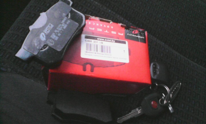

Ну и конечноже новые колодочки Remsa 0325.02

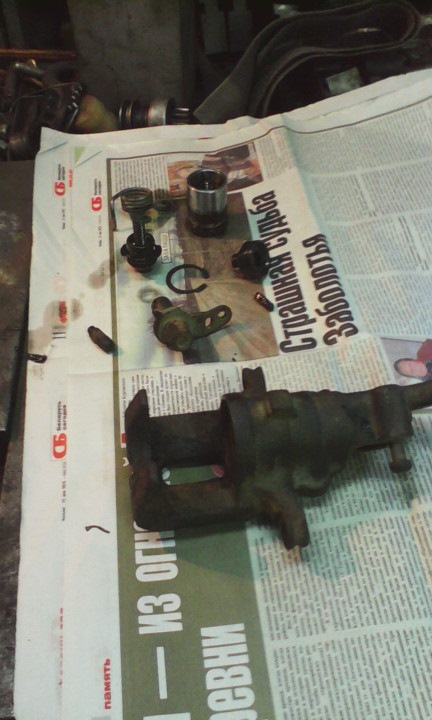

Нашел свободное время и приступил к разборке.Подробно расписывать небуду т.к. уже кучу бортавиков на эту тему у роверов 600.

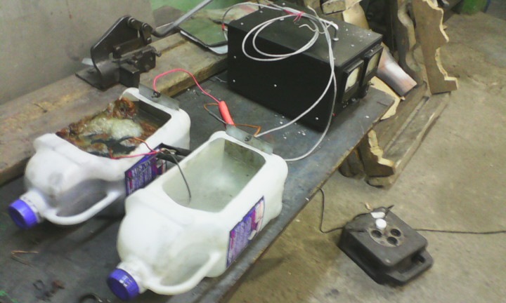

Ах, да еще купил средство от накипи для кипячения супортов.(Начитался вот тут -www.drive2.ru/b/1846780/ )
Прихватил пару пустых канистр, пластины нержавейки и зарядное для аккамулятора.

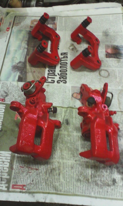

Ржа побеждена.Чистим и собераем супорта.Красим.
Устанавливаем на место. Прокачиваем тормоза и подтягиваем ручник.
P.S. сори за качество фото.
Всем удачи и ровных дорог.

Привет) Чистил после электролиза чем?)
Что за средство от накипи было?

А что за подшипники NTN 7E-HKS 15.8X20.6H19-1 указаны? Куда они идут? АААА… ссори. у тебя другой кузов…
как качество у резинок и поршней френкит?
Отличное качество у frenkit, претензий нет.
Полезные номерки, еще бы ремкомплект передних найти :)
Вот номер поршенька с резинками 401657. Но это на маю машину, у тебя кузов другой и возможно тормоза не такие .

Как эффект?
Ручник стал держать лудше, по тормозам еще нужно разоу прокочать и будет шикарно.
