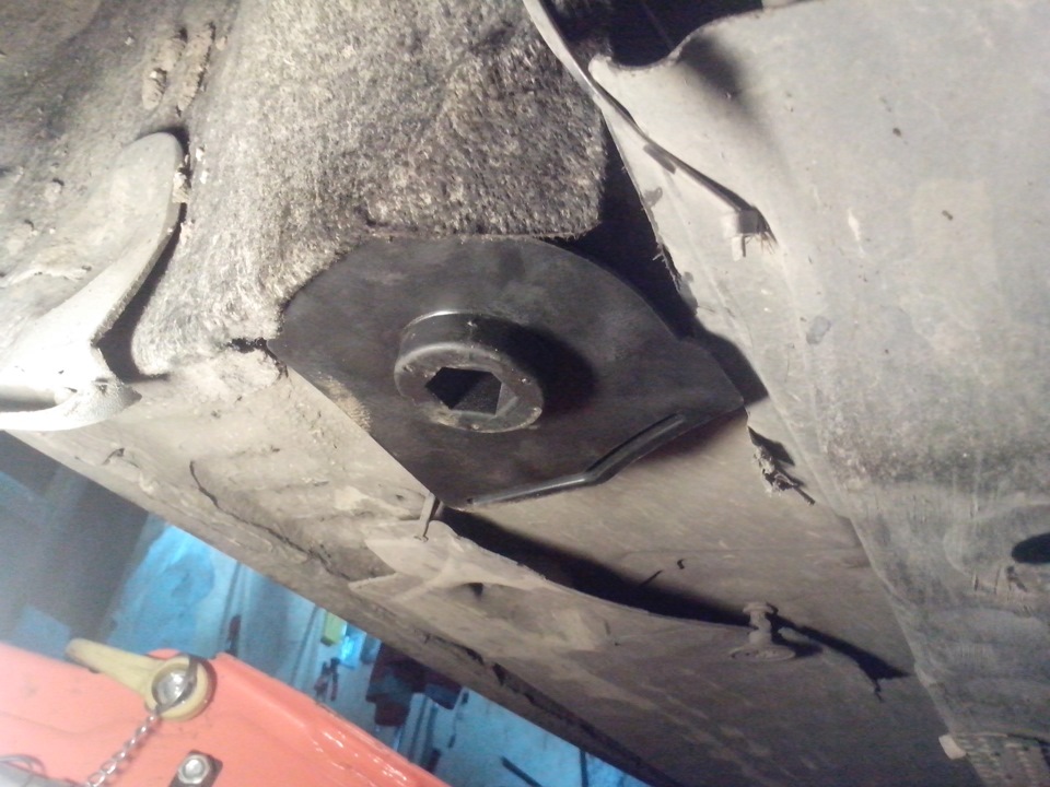

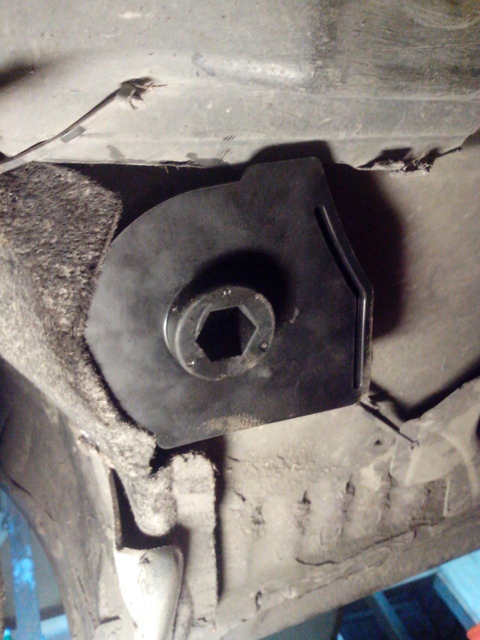

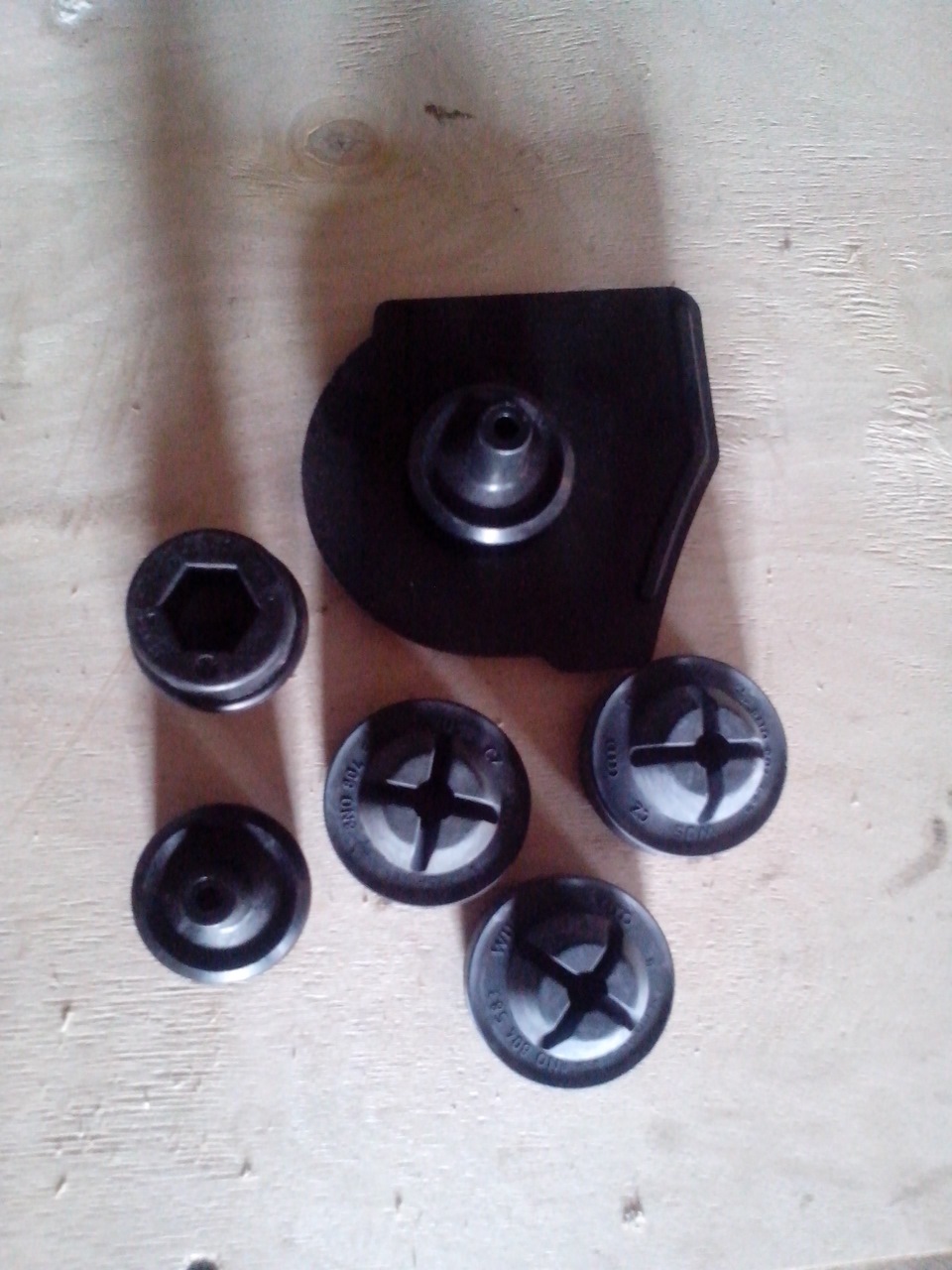

Пороги у шкоды мягкие и что бы продлить им жизнь заказал вот эти детали :
Проставка поддомкратного отверстия 8N0 804 583 — 4 шт.
Опора для подъёмника 8P0 802 847 — 2шт.
Опора для подъёмника 8P0 802 845 — 2шт.

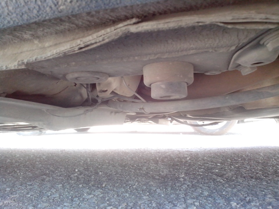

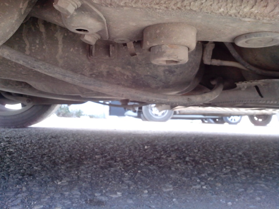

Устанавливается BOLT-ON, результатом доволен вполне. Теперь поднимать машину на домкрате можно не боясь повредить пороги.
Возникла проблема следующего характера: задняя опора расположена ближе к краю и поставить обычный домкрат не проблемно, а вот передняя опора утоплена дальше и обычным домкратом подлезть к ней проблематично, нужен или низкий домкрат или заезжать передним колесом на какую нибудь возвышенность.
Все равно must have для нормальной эксплуатации авто.
Всем добра!

Чего то не понял их больше чем 4шт?
да, проставки резиновые 4шт. и опоры для домкрата спереди 2шт. и сзади 2шт.
