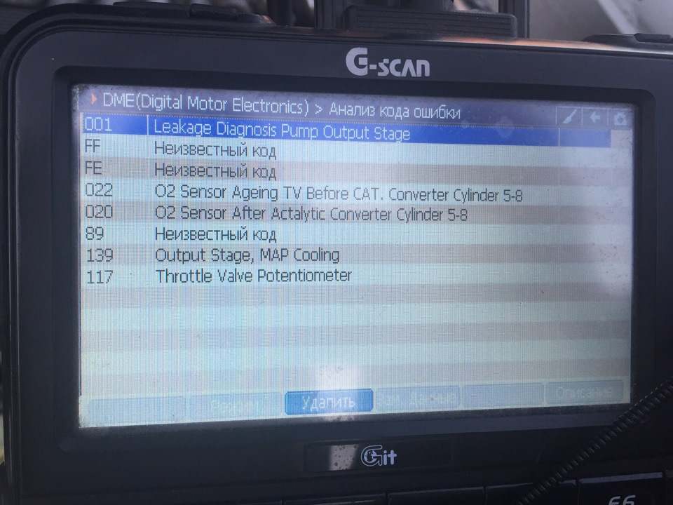

Итак, реле заказана, датчик ABS тоже, как придет буду ставить, но появилась еще одна херня, машина начала разгоняться рывками, а иногда и вовсе восьмерить начинает, и что самое странное, что ни один бээмвэшный софт в движку заходить не хочет, только мультисканер, и вот что он выдал
Выручайте знатоки, кто что расскажет про эти ошибки, грешил на бензанасос, поменял недавно его и топливный фильтр, результат-ноль. Как то так, осталась еще надежда на одного человечка, а потом начну наверное паниковать. Так ведь можно пол машины поменять, одних датчиков штук двадцать.

Очень похоже на забитый катализатор, судя по кодам ошибок и по твоим описаниям симптомов и пробегу автомобиля.Нужно их вытряхнуть.У меня на М62TU была такая же проблема.На М62 решается просто:трубы разрезаются, все остатки катов вытряхиваются, трубы обратно завариваются, задние лямбды отключаются, мозги перешиваются на бескатовый режим.Пламягасители вваривать необязательно-ничего дребезжать не будет.На М73 примерно тоже самое нужно сделать, но насчет пламягасителей(надо/не надо) про 73-й мотор точно не подскажу.Один владелец М73 себе вваривал пламягасы и говорил, мол на М73 дребезжит, если не вварить.Хотя по ЕТК, М73 и безкатовые производились.Соответственно там простая труба до резонатора шла и никаких лямбд не было.Вот так я бы и посоветовал сделать.Ну и прошить DME, конечно под бескат.До кучи можно потом всю систему продувки катов выкинуть из-под капота, чтобы место лишнее не занимала, ибо эта система больше будет не нужна.И при всем при этом-это будет удаление по заводу и никакого колхоза.
Надо попробовать наверное, на данный момент вопросы все решил, осталась только абс и вот с мотором вот эта херня

Тупой разгон может быть из за ДМРВ, лямбды. Вероятно переливает. Этож древняя бнв, там все просто епт:D
Вот вроде там и ошибка по кислородным датчикам, только вот у меня их четыре и какой из них наелся не разобраться
Ну на фотке с диагностике у тебя написано цилиндры 5-8, вот и проверь стоит ли лямбда на них отдельно.
