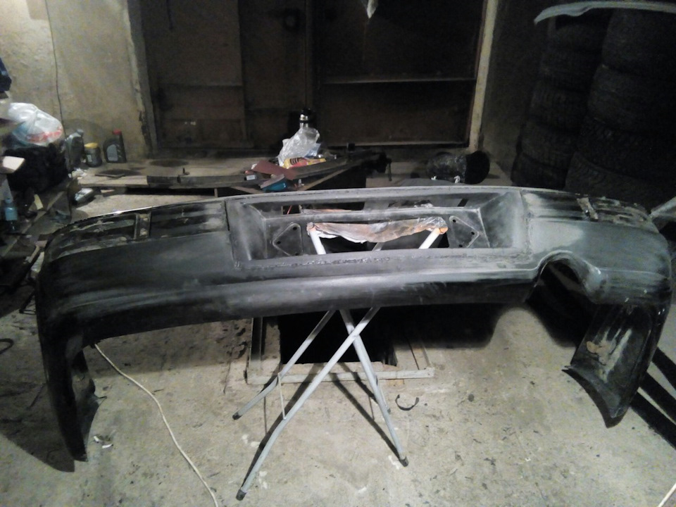

Всем привет. Вобщем продолжаем "издеваться" над машин иной. На этот раз дела дошло до заднего бампера. Много то переделывает "роняет" номер на бампер. И вот я решил почему бы мне этим не заняться. Тем более недавно нв драйве увидел у Patriot-volg ещё один вариант номера в бампере. Мне этот вариант очень понравился. Тем более у меня такая рамка была в запасе. Долго думая как и с чего начать. Достал старый расколотый бампер от бывшей 3110 поэксперементировав на нем понял что нечего сложного нет. И принялся пилить свой бампер.

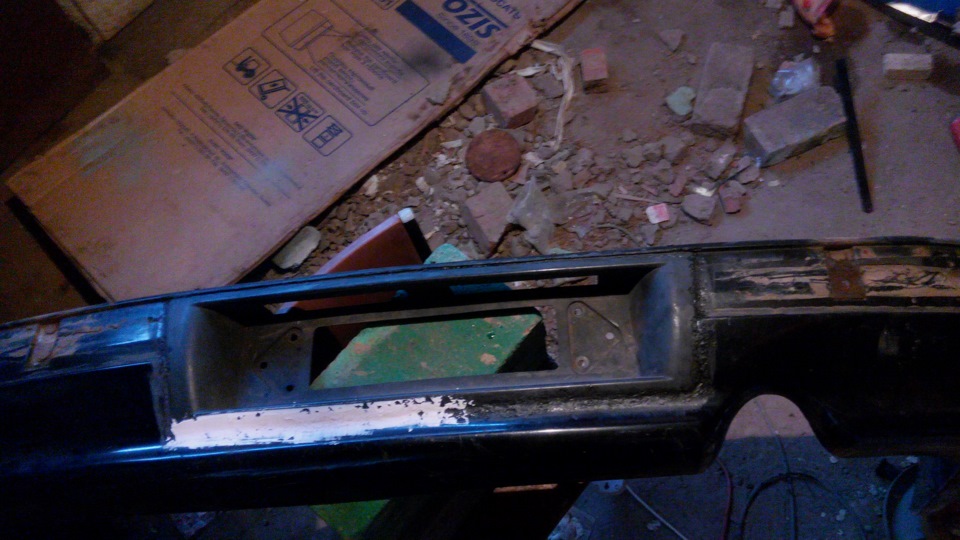

Вырезали бампер и впаяли рамку

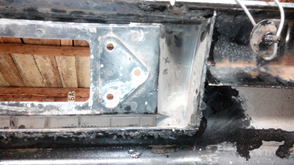

Так выглядит с другой стороны . усиливаящая жестянка вырезана не полностью. С верху остался полоса соединяющая две части

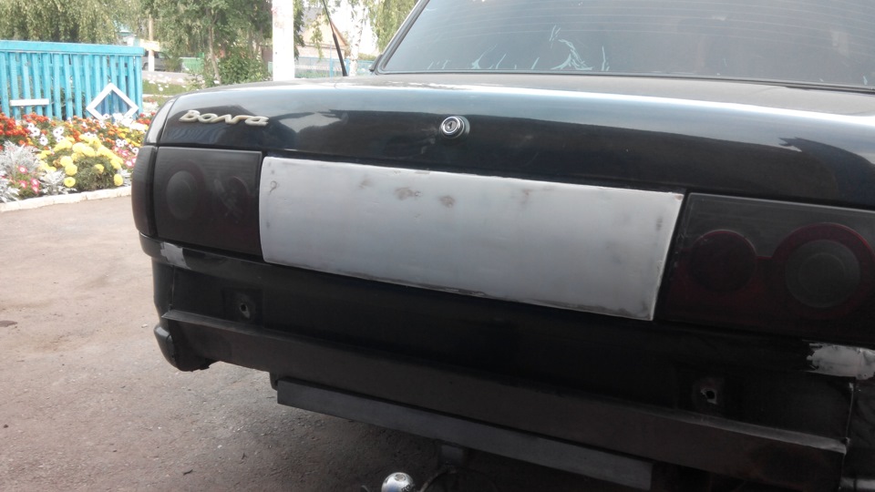

Одна номерная рамка ушла в бампер из второй делаем заглушка на крышку багажника. Лепили из стекло ткани
Крепление вставки на багажник. Были впаяны усовые гайки .а в крыже багажника просверлины на сквозь родные крепления, и прикручены с нутря багажника
Вот такой вид получается. И ещё всё-таки затоноровал задние фонари в легкий чёрный мат))
Хочу сделать тоже самое, но есть несколько вопросов. Можно по креплениям что да как поподробнее узнать? И как пена легла на пластик, не отвалится? А вот бампер пока трогать не буду поставлю просто рамку с подсветкой)
Я просверлил насквозь в багажнике отверстия в тех местах где штатно это рамка крепиться. На рамку впаял гайки. И с нутря багажника прикрутил рамку. На счёт пены не знаю будет отваливаться или нет. У меня внешний слой стеклоткань несколько слоёв.так что держится крепко.
Короче спустя год я занялся бампером) У меня несколько вопросов, как ты крепил хром чтобы ровно сел? У меня встает ровно если держать, но отпускаешь и по середине его пластик вверх поднимает, и чем аккуратно отрезать резинки, канц.ножом?
Только момент, у центрального хрома 3 крепления находятся по резинкой, но теперь на их месте стоит рамка, и нечем крепится к бамперу. Поэтому такой вопрос и вылез, конечно как вариант силиконом стекольным прилепить его…
я щас уже не вспомню сколько креплений на центральной части но хром встал без проблем и без доп кпепежа! там не только же самореза есть там еще типа язычка есть который загинаеться!
родную номерную рамку залил монтажной пеной! обрезал ее придел форму из пеня, потом положил 2 листа стекломата хорошенько промазывая смолой! после чего уже выводил шпаклевкой!
Понял, спасибо
lexa277

Можешь по подробнее о том, как ты заделал место номера в багажнике
Все понял, так же как и я хотел, почти, что за стекломат ?
тоже самое что стеклоткань тока по плотнее что ли она идет!
Понял! Хорошо

крышка тоже тяжёлой стала?да кстати номер его чтобы увидеть хорошо наклониться надо!
Не заметил разницу. Газовые опоры стоят сними не понятно. Ну а так сама по себе она тяжеленькая получился. У меня тоже его не видно тока с далека.
