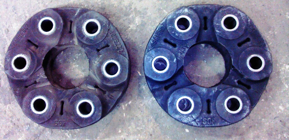

Посоветовавшись с опытными людьми, предположили, что на мощных машинах эластичная муфта может не умирать спокойно своей смертью, трескаясь и рассыпаясь на куски, а надрываться и деформироваться, что может не сопровождаться видимыми внешними повреждениями.
По совету друзей нашел муфту в наличии в магазине в автоцентре "Москва" — тел. 8(495)221-43-20 — FEBI 36099, которая стоит также около 95 долл.
Внешний осмотр и сравнение снятой оригинальной и купленной муфты показали, что это абсолютно одинаковые изделия фирмы SGF. Внешне состояние старой муфты никак не выдавало каких-то проблем или признаков износа. Единственное — на внешней окружности муфты были едва заметные следы касания муфты о тягу переключения передач.
Но причина вибрации, тем не менее, была именно в ней! После замены все дрожания, шумы и вибрации ушли как не бывало. Ездим дальше!

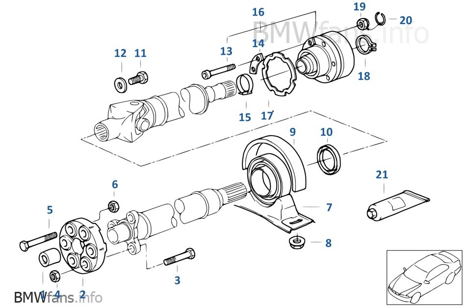

Под каким номером на картинке подвесной?
Под номером 7.
В каталогах он называется "опора промежуточная".

Видимо, это особенность мощных машин, когда муфта от перегрузок на старте получает внутренние повреждения, немного теряет свою форму и начинает "бить" и вибрировать на скорости. В моем случае, с укороченной кулисой, тяга переключения передач расположена очень близко к муфте, ближе, чем в стоке, и поэтому вибрация передавалась через тягу на ручку МКПП.

Посмотрев в каком состоянии снимают муфты, твоя как новая действительно. Я когда кардан перебирал, тоже заменил и муфту и повесной, теперь все в порядке, никаких вибраций и шумов.
Вот это правильное решение! Теперь о кардане можно забыть надолго!
Намотал на ус
Странно! На вид старая муфта как новая
