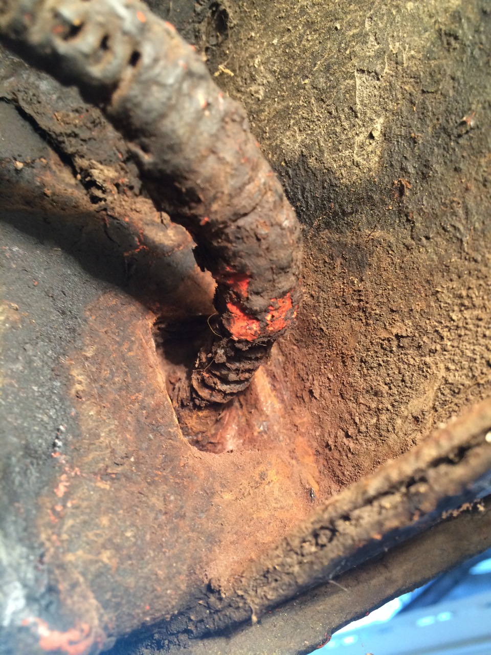

После ревизии и установки бензонасоса обнаружилась новая проблема — течь бензина в топливопроводе. Теперь, когда бензонасос заработал нормально а все соединения были герметичны, в топливной системе возникло давление, которое тут же нащупало новые слабые места — из днища на пол гаража капал бензин.
С папой по очереди залезли под Канарейку, убедились что капает не с открытых участков топливопровода, а именно из днища.
Нашли место течи. Нужно ковырять, добираться до скрытого участка топливной магистрали. Место крайне неудобное, особенно если у вас нет полноценной ямы в гараже.

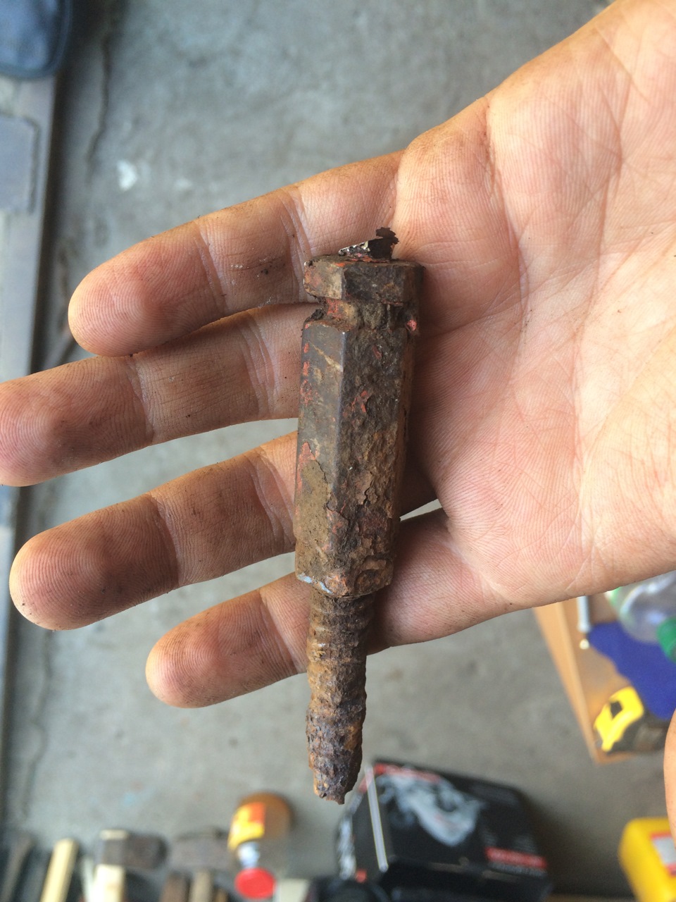

Вскрытие показало, что время не пощадило даже медную трубку топливопровода…
Вырезанный кусок сгнившей трубки заменили шлангом.
Соединяем, стягиваем хомутами. Готово!
Закачиваем бензин вручную. Заводим — пошло! Всё работает, ничего не капает!

А медные ли трубки?
На Волгах они стальные и про-ржавливают до дыр.
Что-то я после этого вопроса засомневался… А был уверен, что медные!
Возможно просто обмедненные.

А педаль до шланга не достает?
Нет. Шланг лежит точно на месте трубки и по длине подогнан хорошо, лишнего не болтается.
На шланг бы ещё гофру для порядка.
Имхо.
Обязательно нужно! Иначе это тоже не на долго…
Не, ну стереть резину в шланге — это тоже постараться надо, но гофра копеечная и хорошо защищает шланги и провода от износа трением.
Когда шланг будет в гофре, на душе станет спокойнее :)
