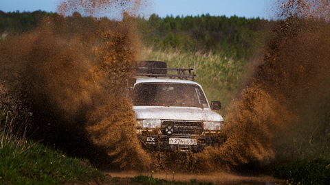

Удалось даже немного грязи помесить :) Все другие коневозки такие чистые были, а мы как всегда… Как там было про свинью? :)
