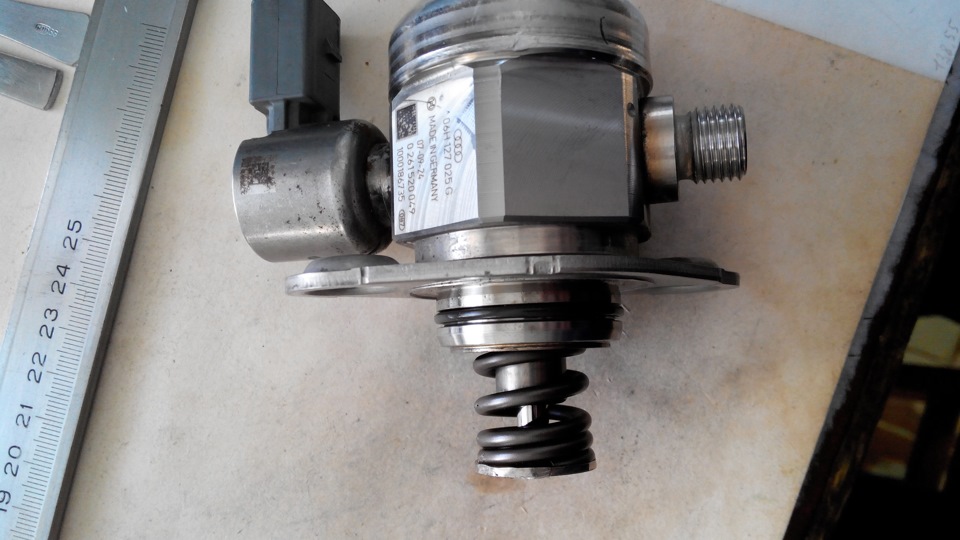

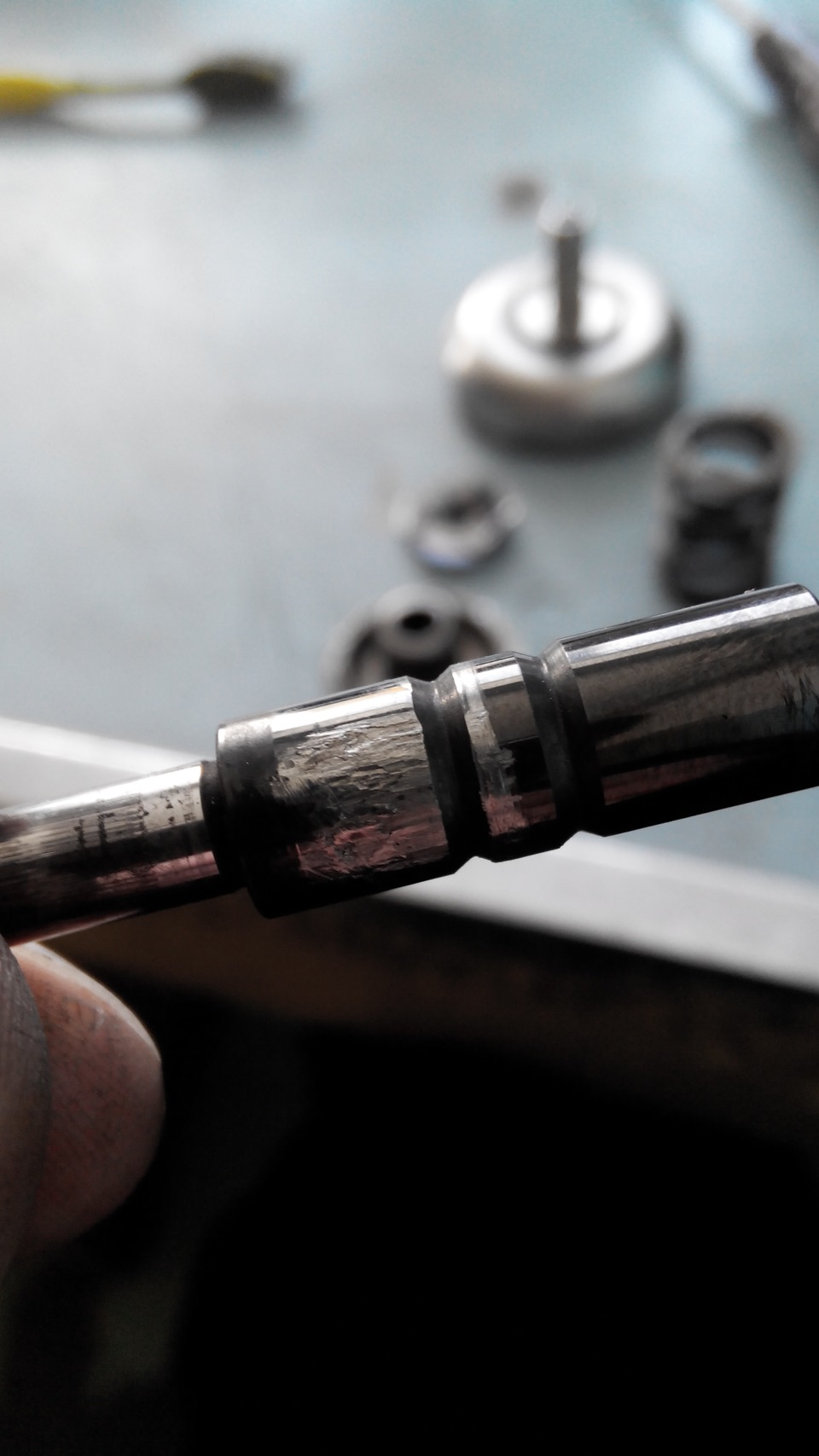

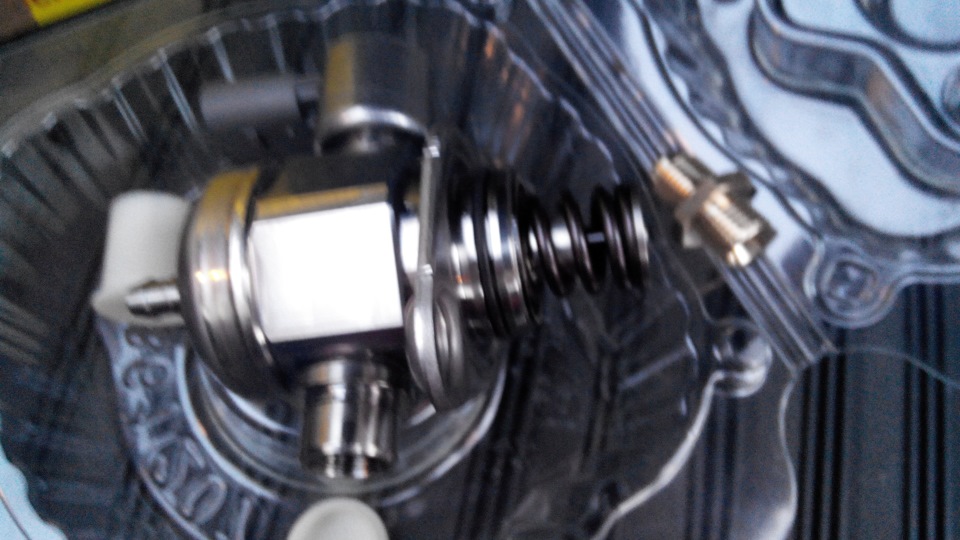

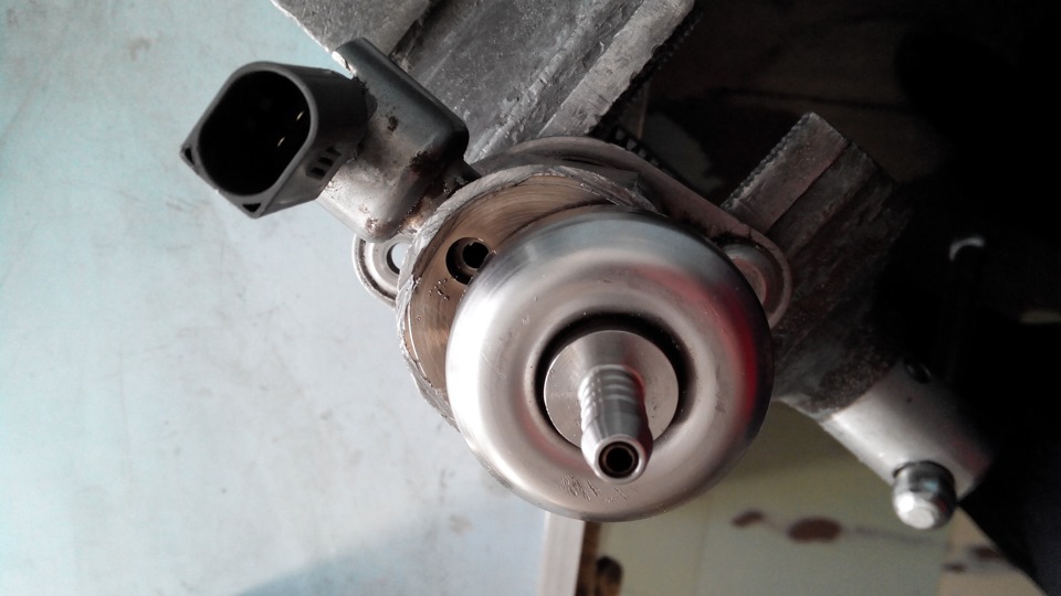

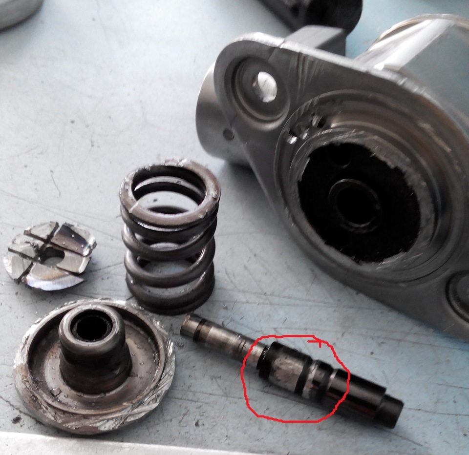

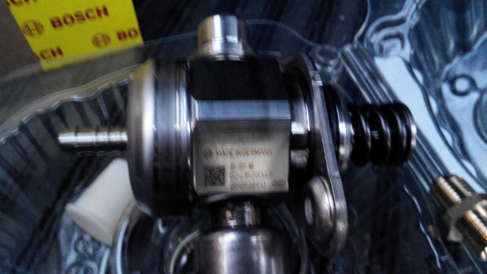

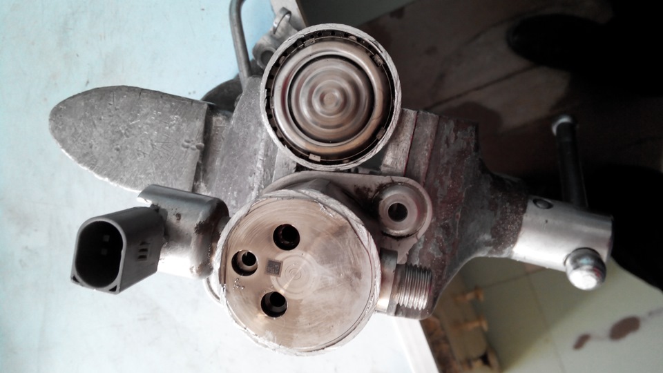

Заключительная часть, в итоге закончилось заменой ТНВД.
На старом ТНВД, на штоке были задиры, а поскольку зазор между штоком и рабочим отверстием микронный, то даже небольших задиров достаточно что бы шток заклинил.

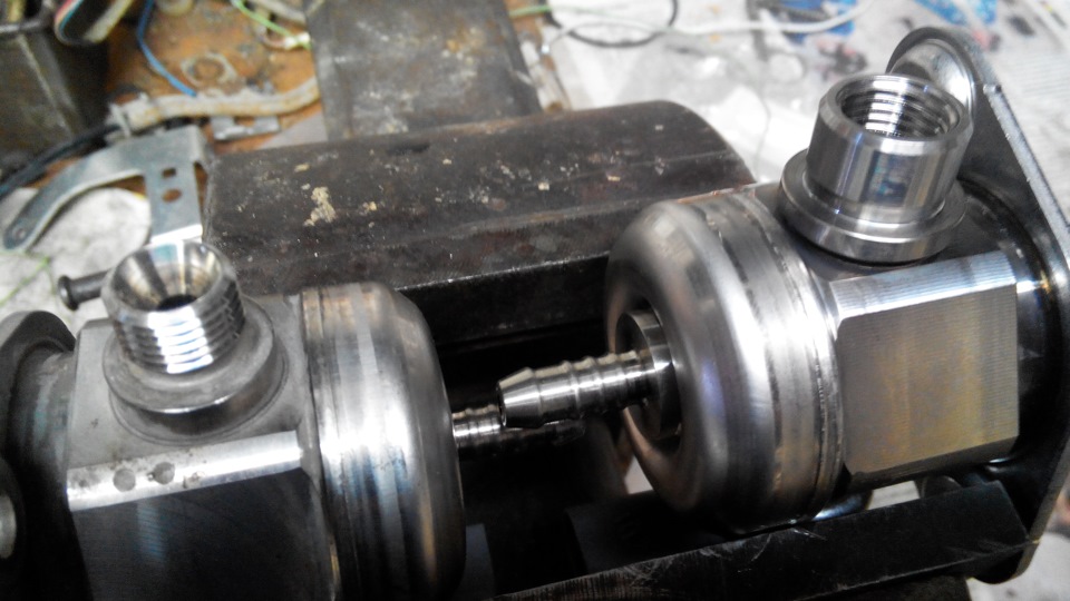

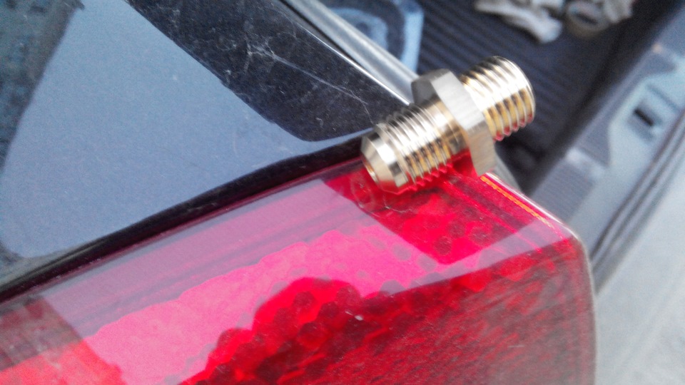

ТНВД много раз модифицировали, если кто будет менять его, смотрите по каталогу какой у вас и нужно ли для него новый штуцер, это видно на моих фото.

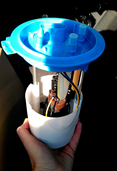

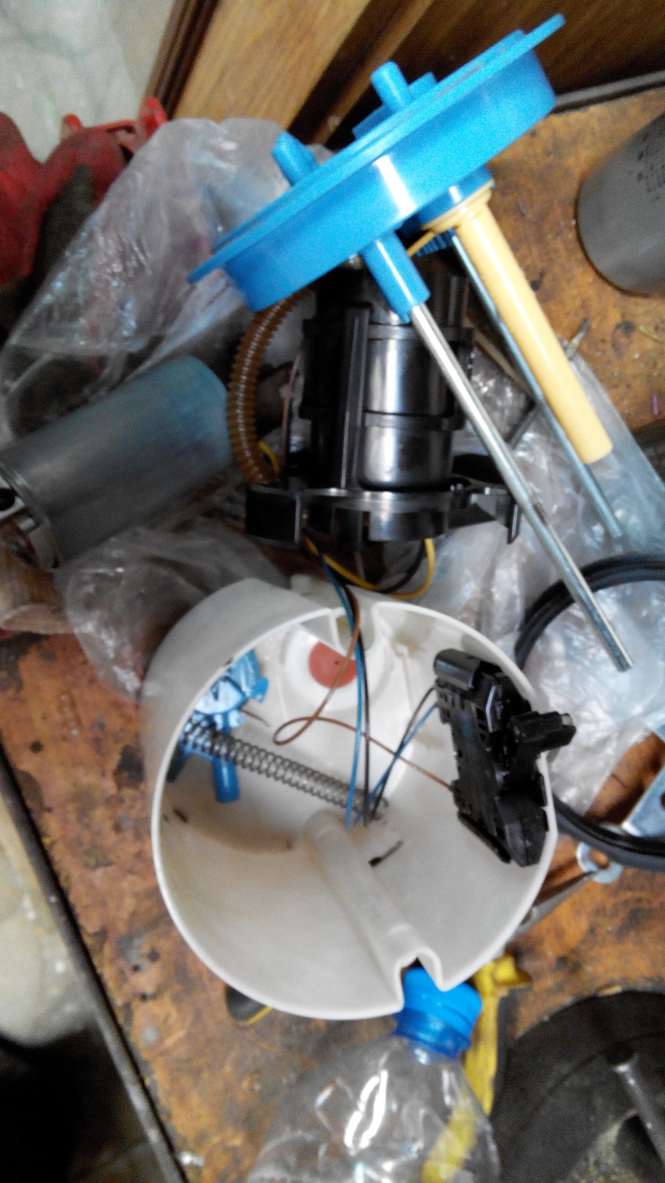

Достал бензонасос из бака, в баке идеальная чистота, сетка чистая.
Давление мерил сняв и разобрав насос, сняв сетку тоже, опустил в бутылку с бензом, то есть исключаются всякие сетки и фильтра.
Пробег 120т.км. сетку чистил в прошлом году, фильтр тоже менял.
Ну и что вы думаете? Дело оказалось не в бензонасосе, поставил новый бензонасос, и все тоже самое, только с разницей в том, что двс удалось запустить с перегазовками.
Кстати новый бензонасос давит 6,5 атм, старый давил 2,8 атм.

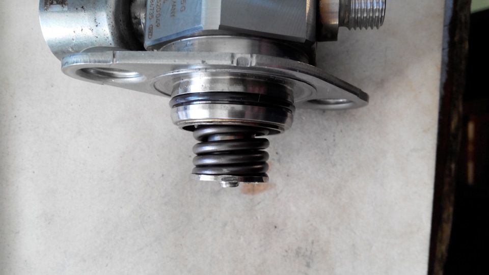

Снял ТНВД, (топливный модуль ТНВД), долго вертел в руках, шток не нажимался, я подумал какая же жесткая пружина, потом зажал шайбу в тиски, покрутил немного вокруг оси, и шток вышел, то есть он был вдавлен, и заклинил во вдавленном состоянии.
Расклинил шток, попробовал понажимать, нажимается, но как мне показалось с небольшим подклиниванием.
Поставил обратно, запустил двс, и все заработало, доехал до дома, пока работает.
Решил подождать с покупкой нового, если еще раз заклинит, то куплю новый, в итоге купил.

Походу меня постигла таже участь с тнвд.Сегодня опять все тоже самое началось.
И я говорю что это не толкатель))
Покупай ТНВД и штуцер новый не забудь, номер выше есть.
А со старого штуцер не подойдет чтоли?

По сути я его могу даже обратно собрать, если будет подходящий насос (модуль качающий).
как ты разобрал его?
Легко))) Там растяжка черная приклеена к корпусу, в этой растяжке сам насос, растяжку оторвал от корпуса при помощи отвертки и молотка)))
Пластиковый шланг срезал, провода отпаял, сетка съемная.
я когда пробовал оторвать черную растяжку — чуток лопнул корпус.
Сетка от газели подходит?
Ну надо в месте стыковки с корпусом бить, у меня корпус целый остался.

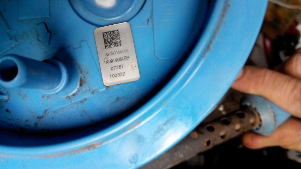

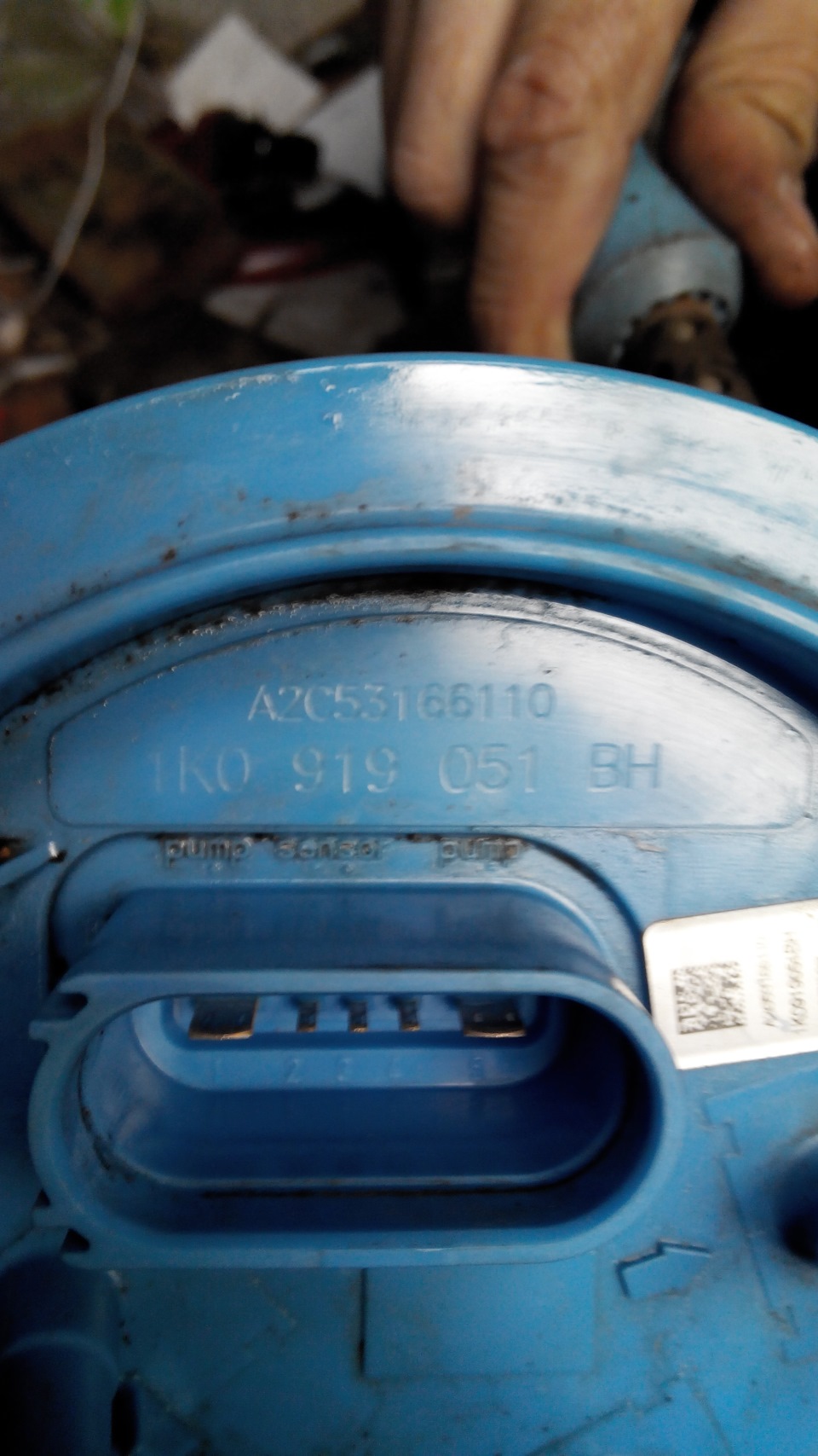

2009 по документам, по вину 2010.Прямой аналог бош с номером как ты поставил.
Стоял насос 1K0 919 051 BH
По каталогу 1K0 919 051 DB
Вот не знаю какой ставить.
