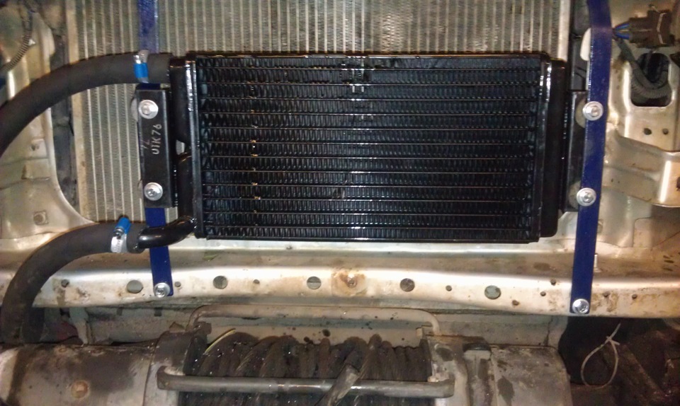

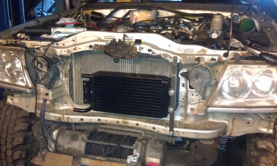

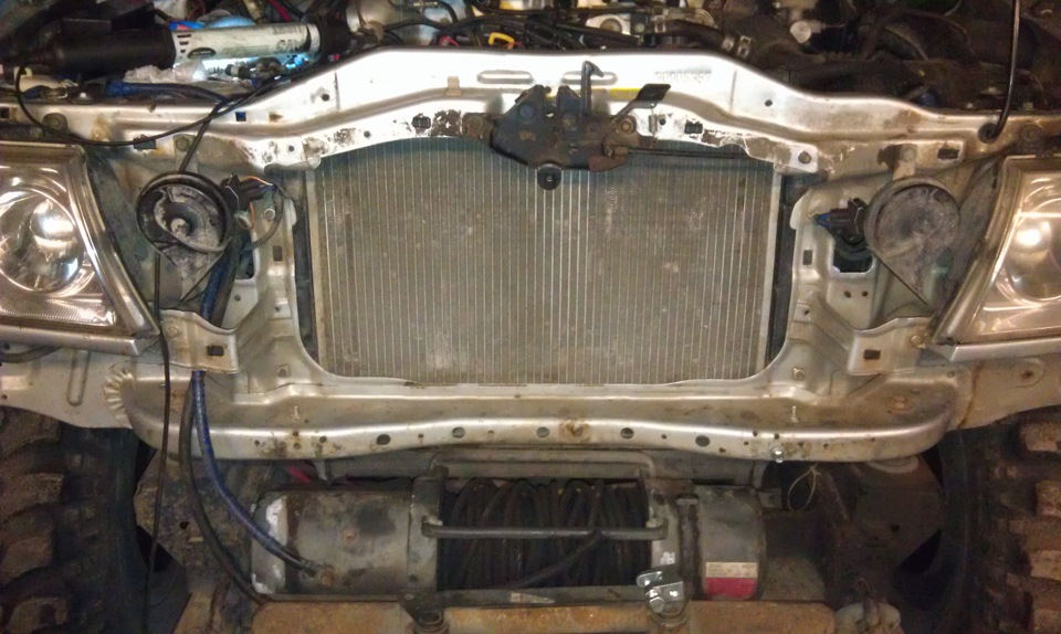

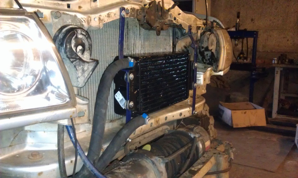

Задача:
Увеличить объем системы охлаждения.
Увеличить обдуваемую площадь радиаторов.

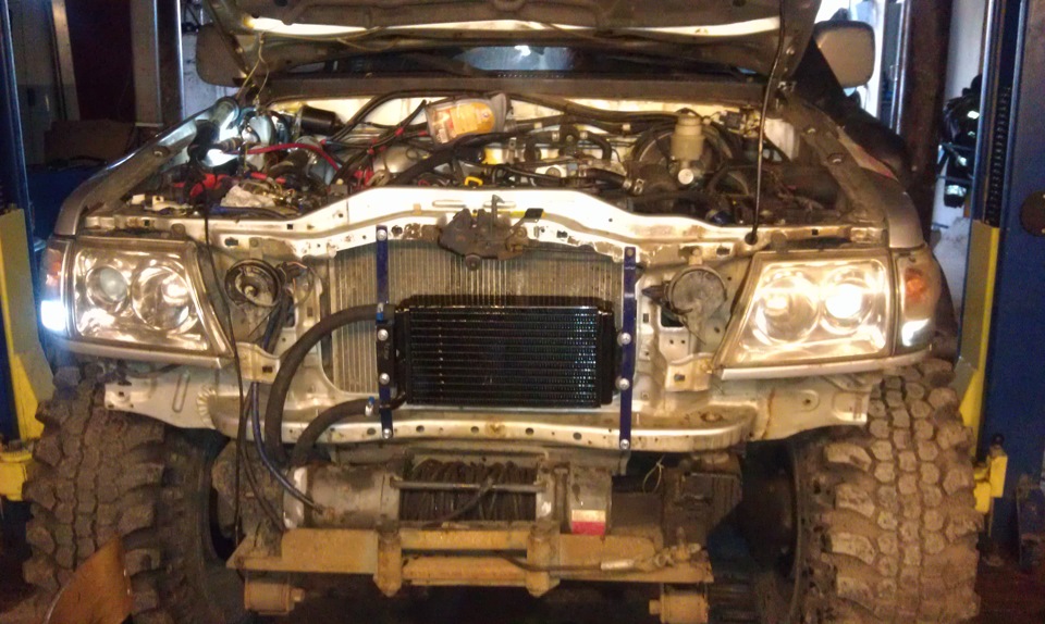

Приобрел трехрядный радиатор от Урала. От печки. :)

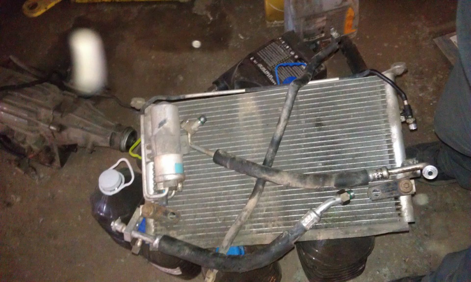

Демонтировал радиатор кондиционера, все одно им не пользуюсь.
Теперь это компрессор для пневмосистемы. www.drive2.ru/l/7733397/
За семь лет из системы кондея газ ни капельки не просочился,
весь на месте был!
Перед демонтажем проверил — кондей работал. :)

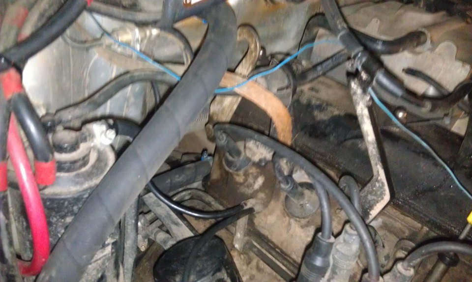

Изготовил из полосы "десятки" кронштейны.

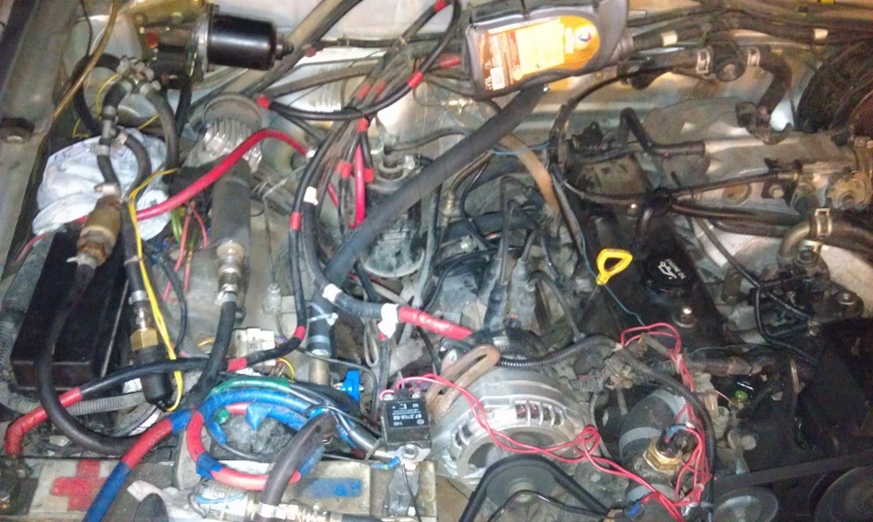

Проложил шланги.
Между радиаторами (по контуру малого) вставки-полоски из пенополиэтилена.
Для того, что бы вентилятор "просасывал" воздух через оба вентилятора.
Возможно, установлю туда (между радиаторами) небольшой доп вентилятор ("аварийный").
Допрадиатор установлен последовательно после радиатора печки.

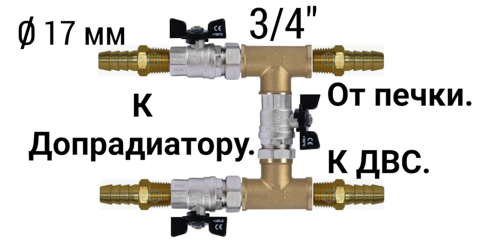

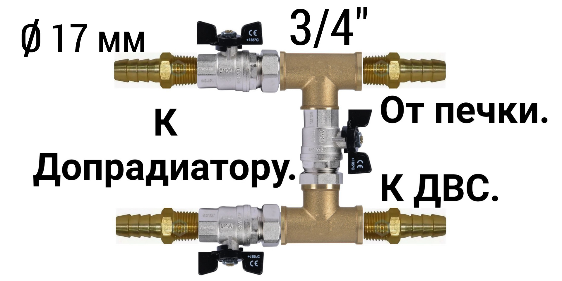

Установлен байпас (возможно, со временем, вместо байпаса,
будет установлен дополнительный термостат).
Позже был установлен еще один кран, полностью перекрывающий
подачу ОЖ в допрадиатор (если уж совсем холодно),
т.е. "восстанавливающий" штатную схему.
Результат сугубо положительный. :)
Далее будет установка доппомпы (для печки Газели).
Или нашу, отечественную (дешевле, мощнее, но и кушает больше, может течь по валу)
или Бошевскую (Вдвое дороже, есть несколько вариантов по мощьности,
не течет по валу, в связи отсутствии такового — привод на крыльчатку магнитом).
Клавиша включения на панели уже установлена. :)
