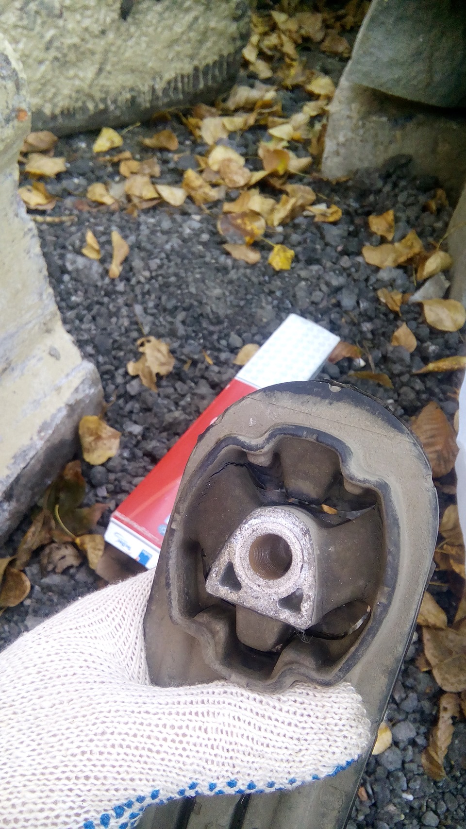

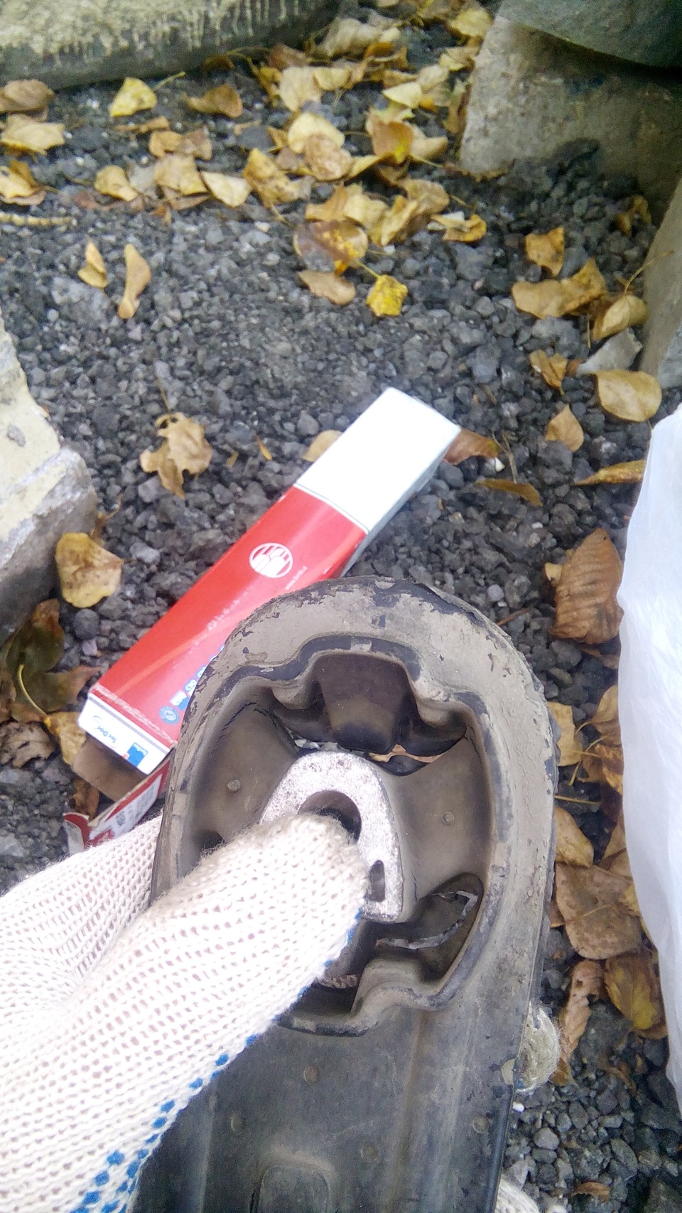

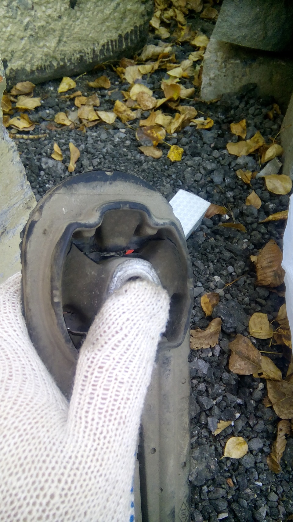

Появились подозрения на износ опоры ДВС, осмотр показал что правая и левая в порядке а вот на задней есть надрывы(
Замена элементарная, надо всего лишь открутить и закрутить 3 болта под машиной.
Вот в таком состоянии была моя старая опора
Итоги:
При трогании на непрогретой машине пропали вибрации
А также уменьшились шумы при раскачивании двигателя в пробках, да и собственно сама амплитуда)
Всем спасибо за внимание!

кода к сожалению нет, купил без проблем. Меняется за 5 минут, дольше машину домкратить чем менять) Вынимается легко, все понятно и интуитивно, 3 болта: 2 открутить один ослабить)

У меня было тоже самое. После замены пару дней внушал себе, что стало лучше, но на самом деле ничего не изменилось либо изменилось чуть более чем ничего.
пока прошла неделя все по прежнему)))
Поздравляю с увеличением комфорта! ))) Я тож менял и старая была примерно в таком же состоянии
Спасибо! реально стало комфортнее ездить)

не понял вопроса? там же два болта под головку и один под торекс большой, его просто если не отпустить опора плохо вынимается и вставляется туго.
