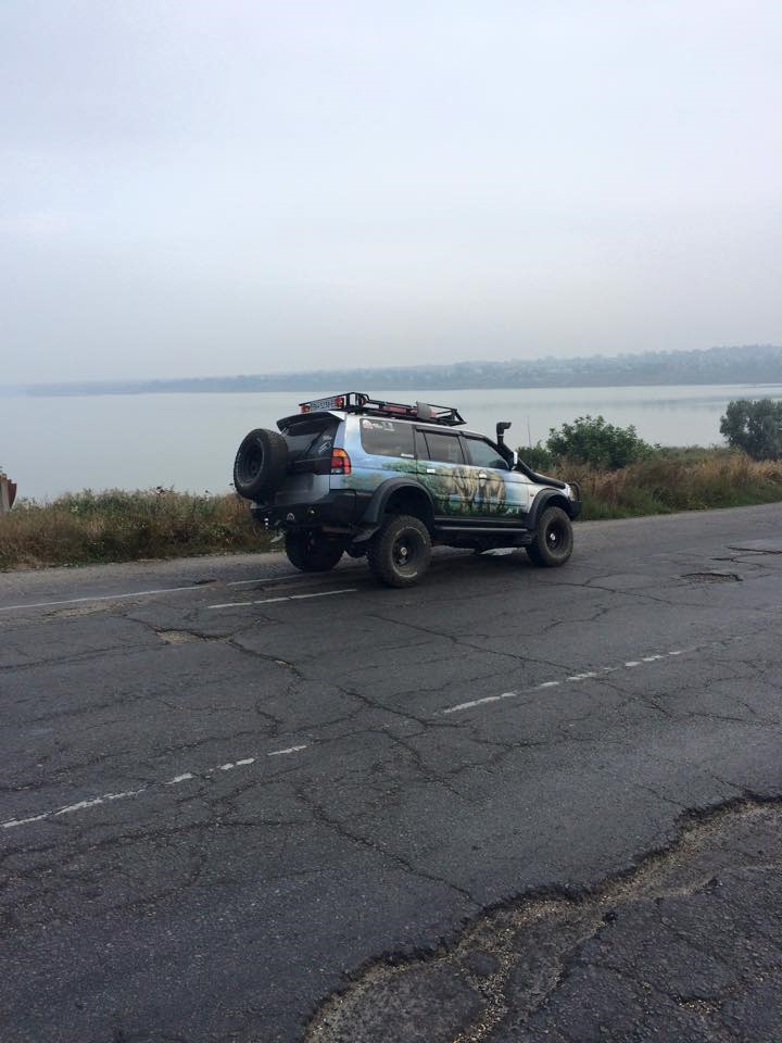

рано утром, проснувшись трезвый как стеклышко, побежал с маленьким в садик, и решил что раз рано встал. то успею сьездить за город, поработаю, денег на конфеты маленькому заработаю )))

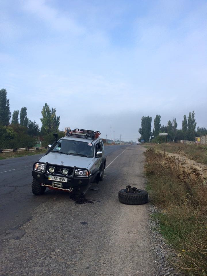

еду себе еду, а тут красотка идет голая 90 60 90 ! ничего не предвещало беды.
и тут мимо летит колесо, красивое, с белыми буквами, как у меня прямо, а Моня встал на два колеса от увиденного !
И чета руль перестал слушаться, водители на меня стали ехать с квадратными глазами, автобусы всякие…

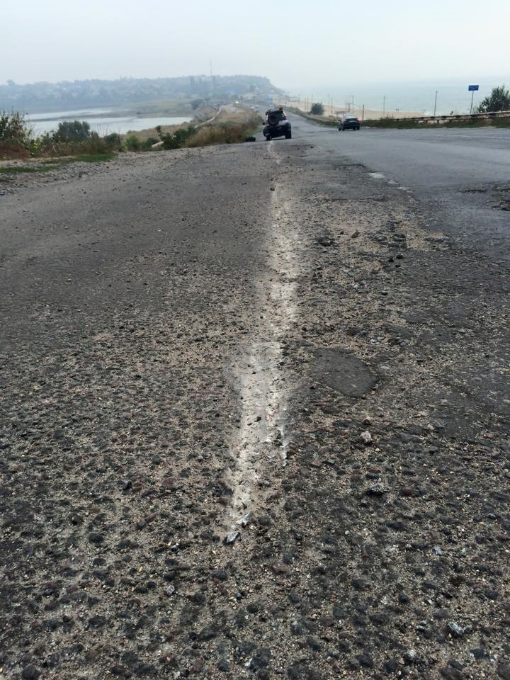

Иразметка появилась новая, глубокая и красивая, а в Вапнярке разметки отрадясь не было !
как позже оказалось я её и нарисовал…

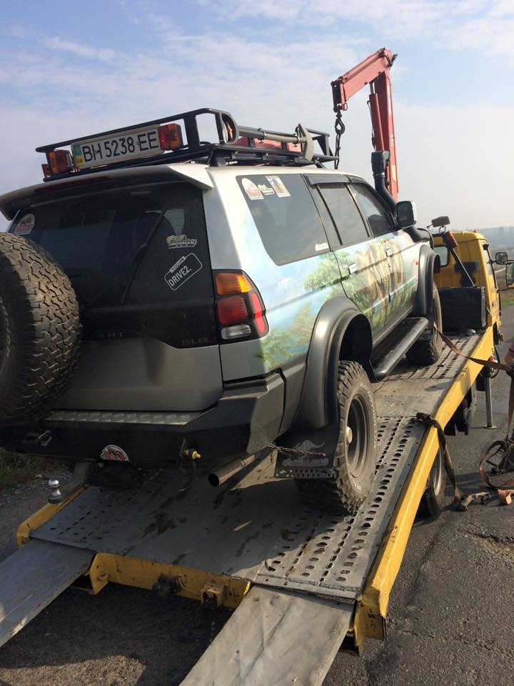

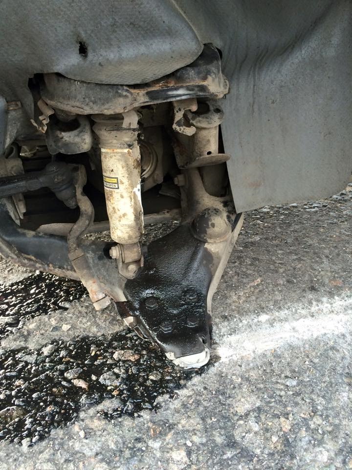

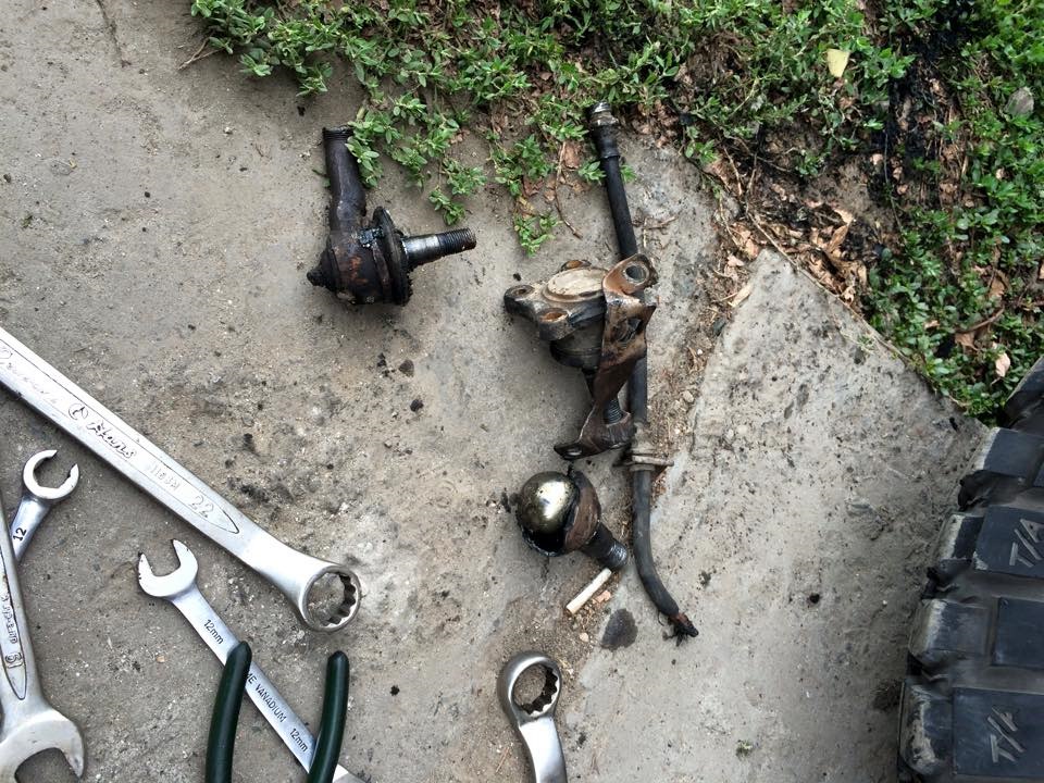

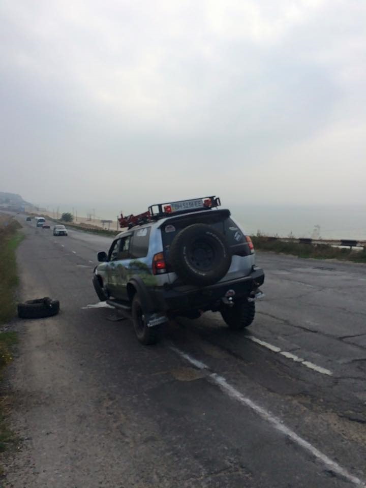

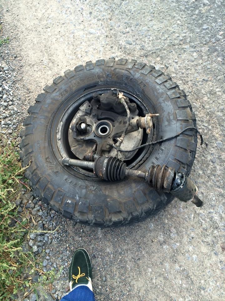

В общем колесо на самом деле овалилось, отвалилось резко и неожиданно, уже в процессе езды я осознал что его нет, по этому без нервов старался увести Моню от возникших препядствий на встречной полосе, я даже старался улыбаться водителям, что бы им не было так страшно, но они почемуто не реагировали на мою улыбку, и взаимностью мне не отвечали…
когда КМ2 решил свалить с борта, на скорости километров в 70, превратил внутренности подкрыльного пространства в винигрет, не навязчиво и элегантно толкнув Моню в силовой порог так что Моня на двух правых колесах проехал метров наццать, и видимо поняв что отгребет, свалил в кювет близ прилегающего красивого и живописного лимана Большой Аджалыкский лиман
Шрус, куски рулевого, видать посчитали что независимость колеса в сборе вещь хорошая, и также отвалили от борта во свояси, решив жить своей, отдельной жизнью.
Так как я был настроен негативно, к их решению, я их нашел, ногой пнул и в одну кучку сложил.
При ближайшем рассмотрении, пришел к выводу, что самостоятельно, в одну кучу на трассе машину не слеплю, расстроился, так как никогда в жизни эвакуатором не пользовался.

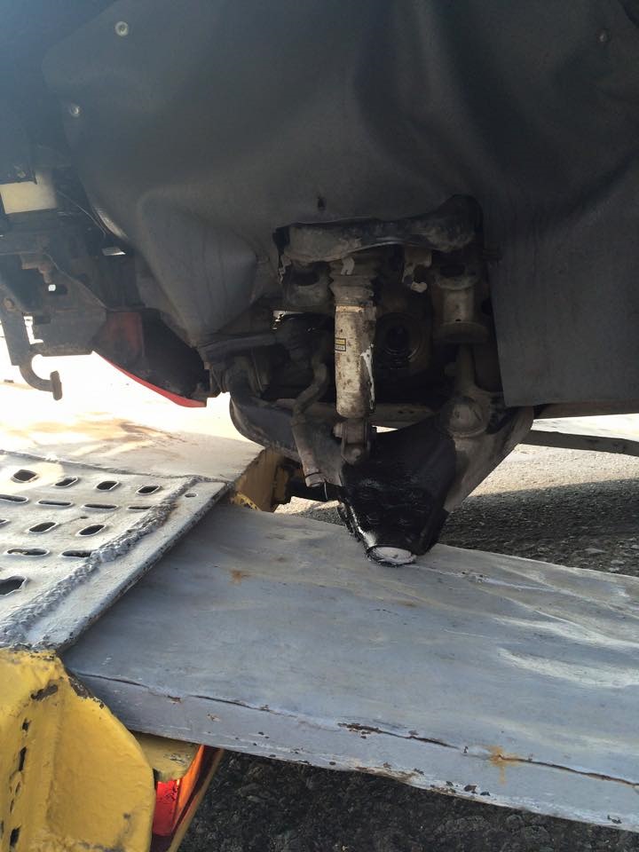

С переднего моста масло вытекло все, так как шрус улетая за собой дыру не закрыл
И Моня, поломатый, но гордый, встал в бухту на прикол в ожидании чуда !

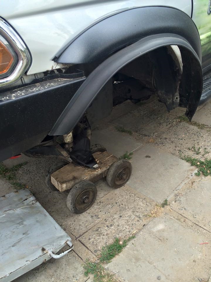

в момент парковки, Моня ехал на трех колесах, и рычаге.
производителю МПС надо отдать должное, так как торсион и нижний рычаг выдержали всю нагрузку, а она была сумашедшей !
так как асфальт ровностью не отличался, и на пути скольжения рычага встретились и ямы и горбы

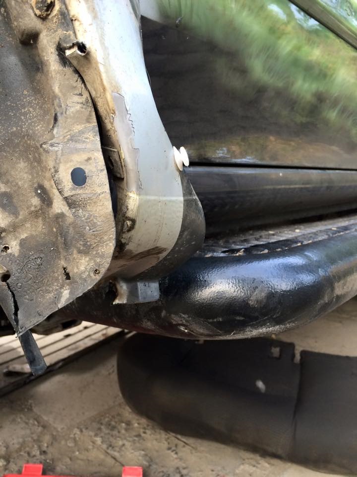

крыло, хоть и называется крыло, но в момент опасности открытся не успело, и получило мощный хук от колеса которое старалось улететь в направлении, известном только ему.
крыло требует замены и дальнейшей покраски, но пока, финансовый вопрос не решен полностью, будет позорно пришуруплено и фломастером исписанно в манере "продам", "биться головой тут" и тд и тп
амортизатор постигла таже участь, пал смертью храбрых в не равном бою
гарантия два года, но гарантийщики сказали что случай не гарантийный, и за новый прийдется отвалить бабло
факт грусный, но факт.
порог получил с низу вмятину, даже не представляю себе насколько сильным должен быть удар что бы точечно вмять толстостенную трубу…
мне кажеться что если бы не было на Моне порогов, пострадал бы весь борт и мои горяче любимые слоники.
а так слоники все целы !

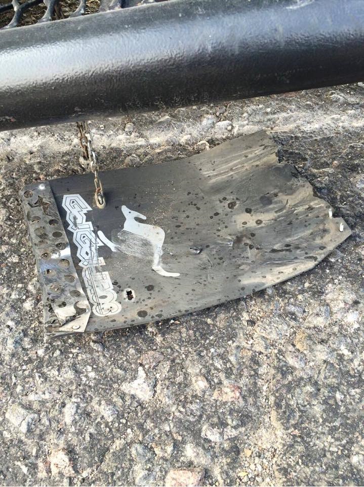

есть конечно и грустные моменты. Влад с Казахстана мне подарил ВТОРОЙ раз брызговички, а я умудрился испортить такой дорогой моему сердцу подарок, как переживу утрату еще не знаю, стараюсь не реветь и держать себя в руках. Мужественно так сижу, в стуле, и пока не рыдаю !"!

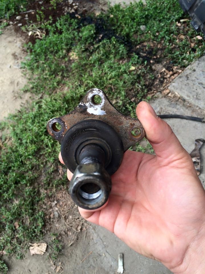

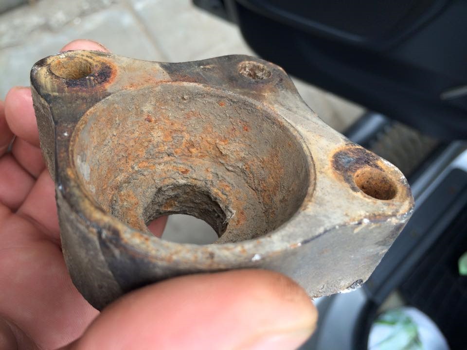

причиной, трагедии с хорошим концом, опять у меня послужила проставка под шаровую.
Давайте только сразу договоримся с этим моментом тактичнее.

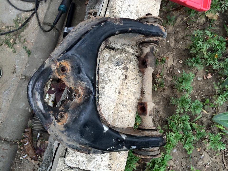

после швартовки я конечно собрал все до кучи, и попытался провести причинно следственую связь.
нашел я всего один болт, проставка не плотно прилегала к рычагу, буквально в двух точках прилегала к самой шаровой.
я думаю что после моих последних покатушек в сторону крыма, кинсбургской косы и парка "аскания Нова", я не провел ревизию, а болты были отпущены или они начали потихоньку убегать
в результате чего, и оторвало проставку.
рычаг разорвало, не сильно, но центральный узел с трещиной, выкинуть ? нифига, буду делать как правый )))

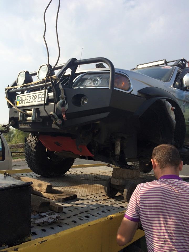

вот такая у меня история, погрузили Моню в эвакуатор, и повезли лечится, о процессе лечения напишу позже.
опять варим, болгарим, и вешаем новые железяки

верхний рычаг (буду его же и усиливать, к нему будет приварена проставка под шаровую)
рычаг нижний замена, так как его повело (разборка наше все)

Брызговик жалко очень :(
Машина — железяка! ЧТо ее жалеть! А брызговик — он ведь резиновый… Жалко очень!
не напоминай, и так сижу рыдаю когда вспоминаю.
подарок все таки, друга с Казахстана, Влада Кулика ((((

Жалко, если буду ставить проставки под шаровые, тоже приварю их к рычагу, так надежнее будет

рычаг лопнул точно так же как у вас
и на проставке видны следы "гуляния"

у меня тоже самое 20сентября случилось! тоже проставки 2.5мм щас БЖ напишу. верхняя шаровая жива 555…мертва нижняя 555
что то участилось.
надо принимать меры.
я сейчас варю и усиливаю рычаги, буду наблюдать за ними !
отпишусь
Удачно припарковался, поздравляю!
Я болты сразу на 10мм использовал с 10.9 классом.
Ну не внушают доверия 8мм!
Вот прчему только все "приключения" с проставками происходят на шоссе, а не на бездорожье?
первый раз на бездоре и потерял колесо, и хорошо что был бездор.
так как не было скорости, колесо просто упало, и зап части были с собой )))
а тут… слава Богу что так.
перейти на 10е болты мысль… спс
припарковался прекрасно, 100% спасибо )))
Посмотри как я сделал в БЖ.
8е болты рвутся по резьбе. Там считай диаметр 6.5мм всего остается. А если проржавеет, то и того меньше. Ставь 10ку, только разберись с рычагами, зачнм они так себя ведут.
ок, гляну сейчас.
а почему ведут ясно, при срыве одного\двух болтов, проставка с шаровой работает на излом

А проставка действительно должна плотно прилегать.
По поводу приварки праставки к рычагу будь осторожен, дабы не ослабить металл в местах сварки.
а то что рычаг сварной это нормально? ничего не ослабит! тоже так сделали

Думаю все произошло так:
Сначала вылетел один из болтов на шаровой, далее вектор нагрузки начал потихоньку смещаться, что потянуло за собой остальные болты, которые держали узел при критической нагрузке, только и ожидая когда нагрузка превысит необходимый предел, в тот же самый момент, нагрузка передалась рычагу, который и дал трещину и в тот самый момент, все эти обстоятельства сложились, крепление шаровой подломилось, колесо легло набок, потянув за собой все остальные узлы, что в свою очередь не дало ему свободно выпрыгнуть наружу и оно подломив профиль резины от давления кузова сверху, перевернулось в противоположную сторону, вырвав окончательно оставшиеся связи, ударилось внутренней частью в порог, оставив в нем приличную вмятину, одновременно подкинув кузов вверх, что позволило ему разбив крыло, пулей вылететь вверх и полететь на родину, по которой она так соскучилась, но вспомнив в какой-то момент, что от добра, -добра не ищут и затмив собой солнце, тем самым указав встречным водителям, как путеводная звезда, равнение на право, спасла тебе, да и им жизни.
Вот такой расклад Братишка.

железо уже на месте, справились оперативно, только австралийский аморт ждем :(
но и то день два и в строй.

Проставки нужны из-за малого хода колеса вниз. Вот только токарь заболел и жду новую верхнюю шаровую в оригинале. Правая уже стоит, будем делать всё по феншую. А мы с тобой уже бибикались на Дм.Донского и Фонтанской дор. летом. Он у меня зелёненький, а утром я от тебя в отрыв ухожу под мостом на Куяльнике по ямочкам.

нет, лопнул рычаг какраз в процессе, трещину просветили, свежая.
именно болты стали виной, и не плотное прилегание проставки
