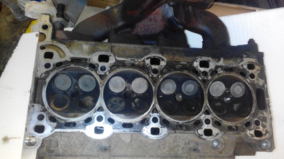

Вода как оказалось вытекла с слетевшего нижнего патрубка…вот те и пружинный хомут — нифига не удержал. Ничего заводить и проверять не стал, решил срау снимать башку и все смотреть. Ибо если уж после закипания голову ведет, то от такой езды — 100%.
Итак за два вечера было разобрано все, что можно и голова успешно снята.
Проверять плоскостность я ее повезу в контору которая на этом специализируется. Ну а пока принялся изучать цилиндры:
вперед назад как видно износ есть — но не задиры.
И тут проходил мой сосед который частенько занимается капиталкой старых авто, ну и я позвал его оценить степень изгноса, он пальцем потолкал поршень из стороны в сторону, при этом поршень перемещался на миллиметр точно, и сказал, что это п*** — надо капиталить однозначно.
После я снял видео
ходит почти на миллиметр, при норме до 0,15 мм.
Ну и собственно у меня вопросов пока два:
1. Этот износ от пробега или же причиной стала езда на перегретом двигле? ведь при таком люфте он должен бы был стучать, мне кажется я бы услышал это…хотя вобщемто звуки моего двигателя мне не очень нравились.
2. получится ли при таком износе уложиться в ремонт 0.25 мм или 0.5 или блок на помойку? В теории ведь цилиндры должны быть не очень сильно изношены, они ведь чугуниевые, тем более что на боках да и спереди и сзади по большей части остался хон — а это говорит о том, что износ мал. Получается это алюминиевый поршень так износился адски?

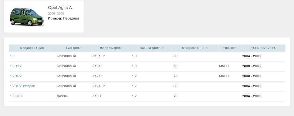

Приветствую. Скажи пожалуйста, блок двигателя Z12SE чугунный или алюминиевый?
X12XE чугунный, про Z12SE не знаю
мне тоже кажется что z12 алюминиевый. Это хорошо, что есть цугунная "версия" блока X12.
хочу купить Опель Агила, и мне кажется, что блок там алюминиевый и скорее всего с пробегом до луны. Вот и подготавливаюсь изначально к капиталке двигателя
чтото двигателя z12SE вообще у агилы не нашел… может Z12XE ? тода это почти полный аналог X12XE/
да верно Z12XE! я опечатался.

Нужно промерить для начала. Я бы при большом пробеге обязательно точнул до первого размера, тем более если машинка не на продажу…
ага, завтра отвезу на замеры, тогда и станет понятно что делать дальше
Судя по хону, все заменой колец обойдется.А вот почему патрубок слетел-вопрос.Пружинные хомуты специально ставят, чтобы при избыточном давлении патрубки не рвало, или радиаторы и иные соединения с о.ж. течь не начали.(Плюс удобство съема и постоянный поджим).Так что смотри внимательнее, мож газики в системе?..
ну прокладка головы была живая, без прогаров, пузырьки в ОЖ не шли. А вот радиатор менялся, на ниссенс, у него по отношению к оригиналу буртик на патрубке на 2 мм менше в диаметре (35 против 37) при диаметре самого патрубка и там и там по 34, может это сказалось. Хотя вообще сам шланг был снизу какимто раздутым
Я после покупки радиатор менял, так вот патрубок надевается с усилием(средним), а плюс пружинный хомут-уверен даже силы рук не хватит это разъединить…
ну одевается у меня легко, а вот пружина конечно только плоскогубцами разжимается. но других вариантов у меня нет, ничено не порвано — он просто снялся, а до этого я с ним месяца два ездил.
Попробуй надеть хомут и стянуть руками.Кстати пружинные хомуты держат только мягкие патрубки, дубовый не зажмет…Но тогда бы у тебя о.ж. капала и с утра бы лужу наблюдал…Ниче не пойму, но явно что то не так…Сам по себе он не слетит 100%…
ну кстати ОЖ то уходила, я регулярно подливал. Тут еще проблема в том что у предыдущего владельца была порванная прокладка ГРМ, и в ОЖ попадало немного масла, отложения которого частично были на внутренних полостях патрубков, но прокладку поменял когда цепь менял, после этого все отмыл, но патрубки все равно местами оставались малось раздутыми. а так я и сам не понимаю как это произошло
я бы все же кольца заменил, перегрев может вызвать размягчение колец, что ведет к масложору
осталось понять, только ли кольца менять
