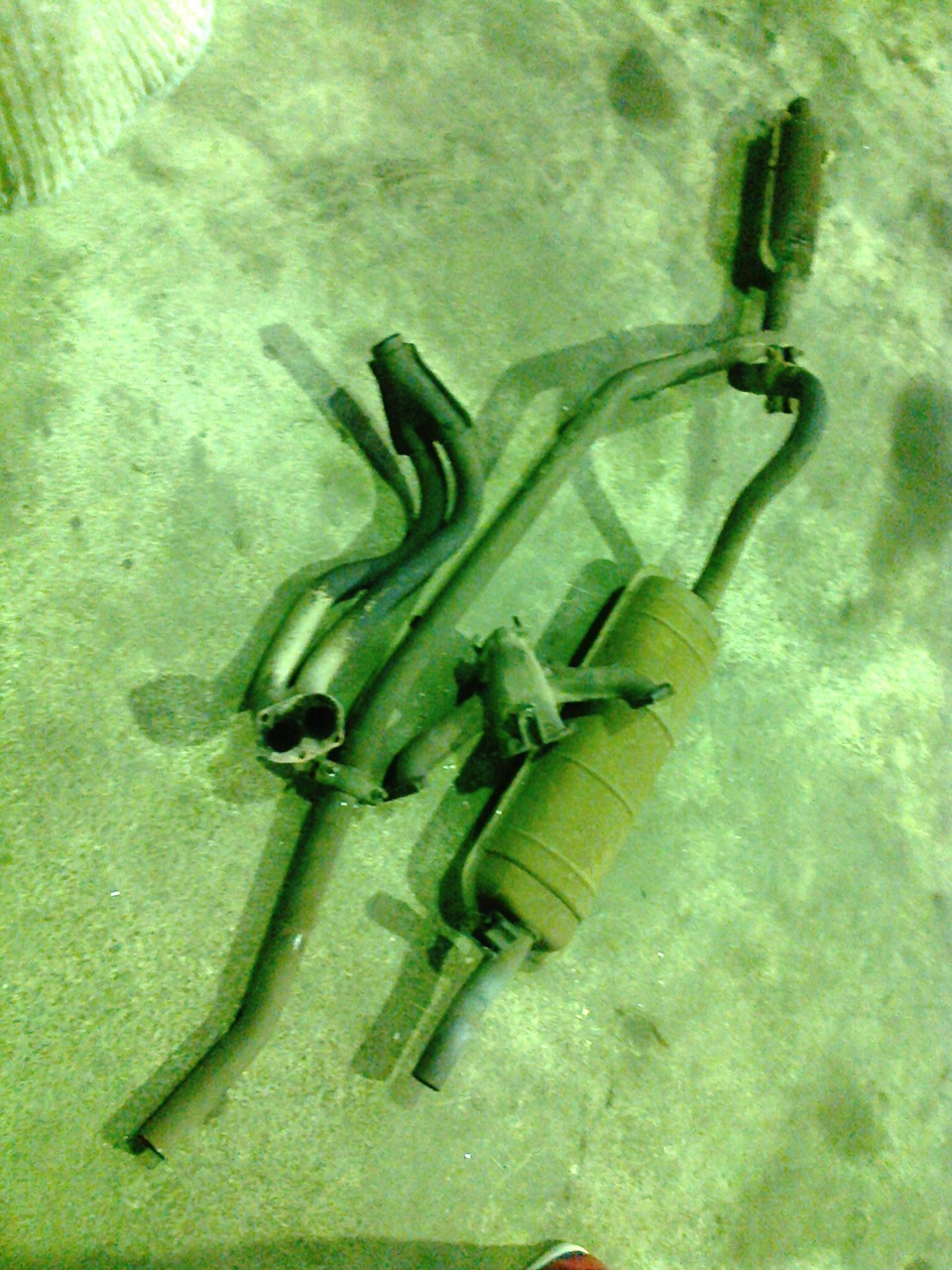

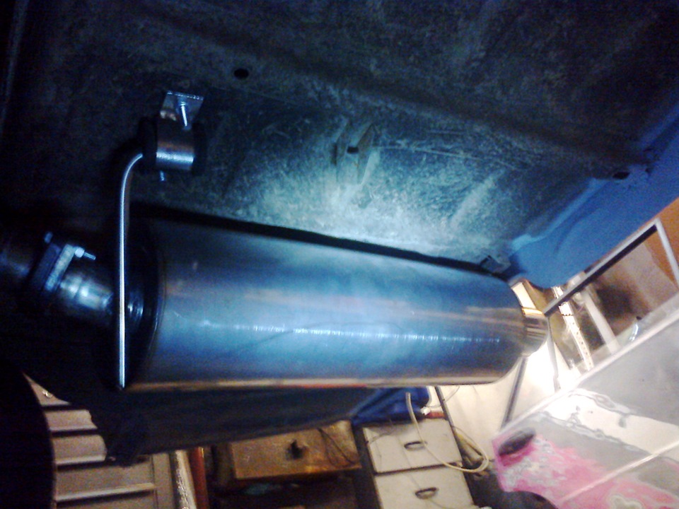

На Шоше стоял практически стоковый выхлоп. Единственной доработкой являлись переделанные соединения, весь выхлоп был переварен под хомуты 2108, благодаря чему можно было снимать отдельные части.
Но наконец появилась возможность сделать нормальный выхлоп и я поспешил ей воспользоваться) Правда пришлось пойти на жертвы… Пришлось купить второй паук стингер 4-2-1((( Дело в том, что первый паук уехал вместе с гбц на совмещение каналов, а время ждать не было возможности, поэтому пошел на крайние меры! Кстати, паук будет продаваться, инжекторный с гофрой, пробег км 10 примерно) Да, на днях будет большая барахолка, буду ништяки из запасов скидывать, так что следите за БЖ)
Старый выхлоп попилили и пошла работа.

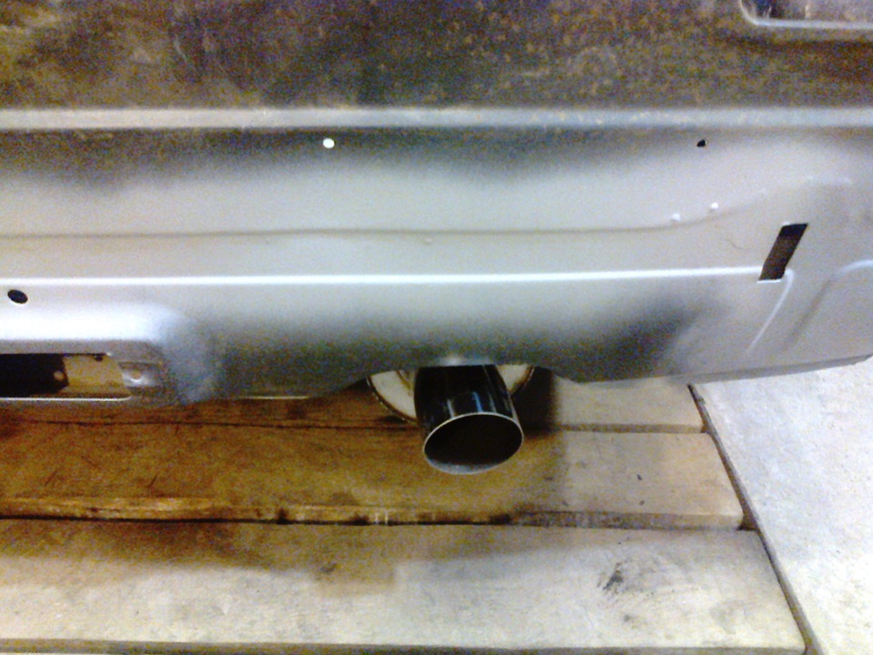

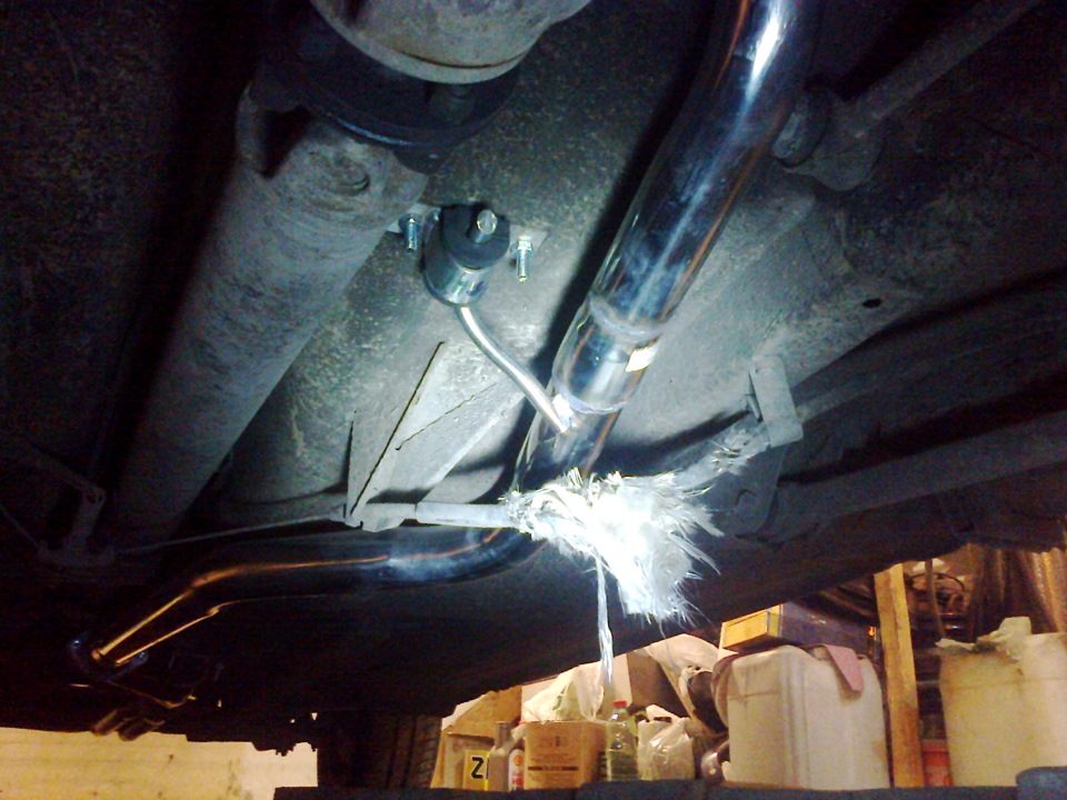

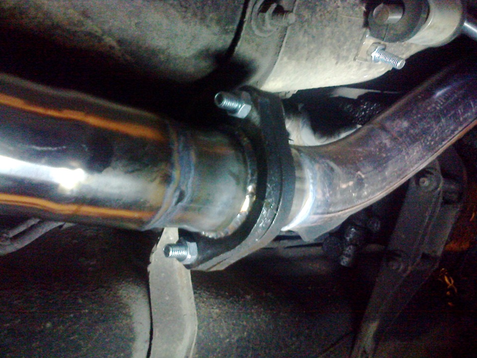

Весь выхлоп собран на без прокладочных соединениях, то есть можно отдельно части снимать. Стингеровский паук обзавелся таким же соединением.

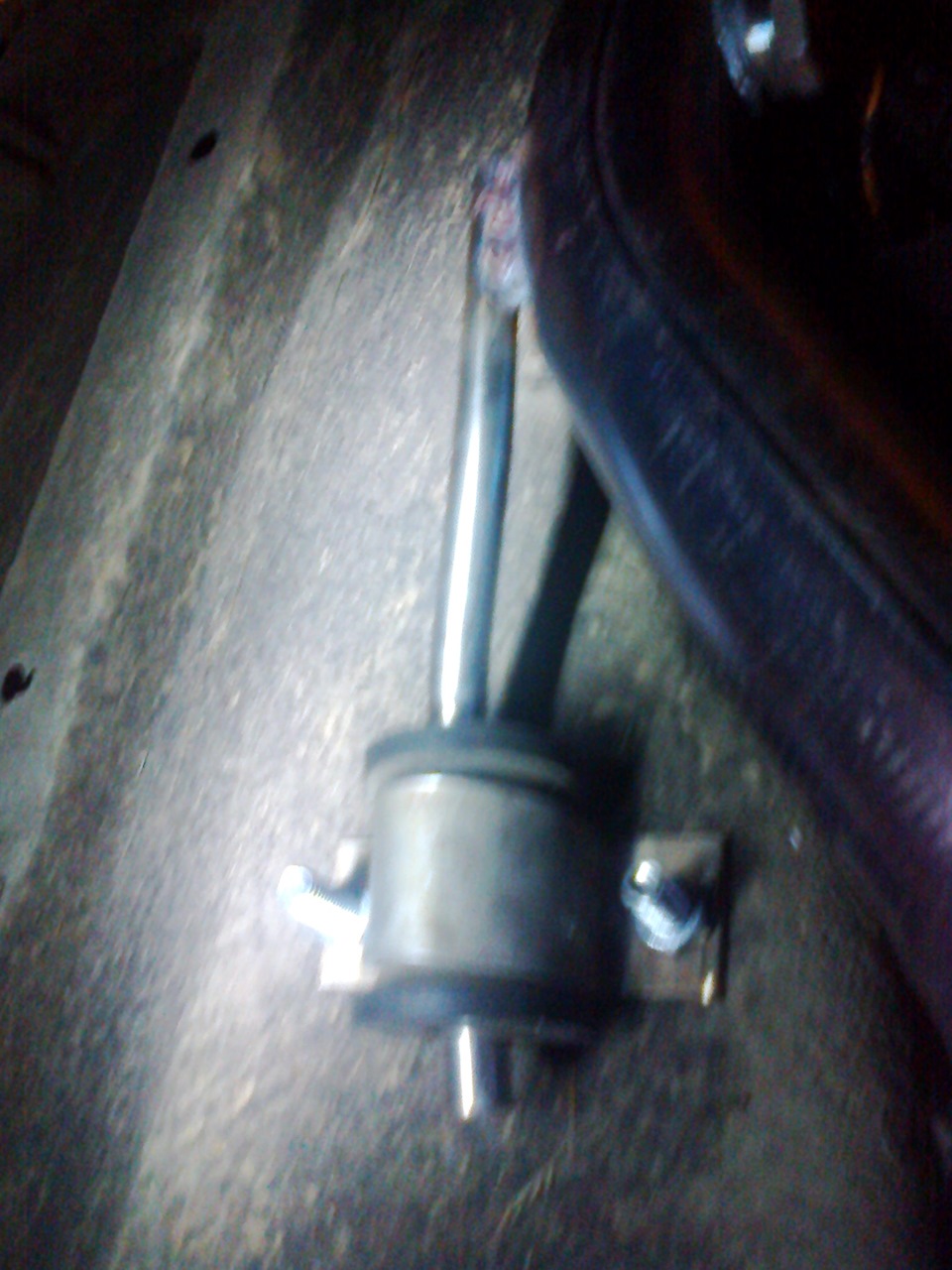

Из-за того, что мотор стоит на подушках 21213, пришлось слегка подгибать трубы паука, что бы рулевые тяги не цеплялись при вывороте. Для креплений выхлопа к кузову использованы резинки и кронштейны стабилизатора от ПП. Сидит жестко и выхлоп может демонтироваться без откручивания кронштейнов.
Все собрано на 51 трубе из нержавейки.

Что за безпрокладочное соединение можно подробнее?
Две части, мама и папа, за счёт конуса обеспечивается герметичность
От чего они, или где взять
Они делались под заказ, к сожалению сейчас нет возможности такие изготовить(
Может хоть чертежи есть?
Нет, к сожалению нету(
а где варили?банки тоже сами делали?
Выхлоп варили хорошие друзья, банку они же сами делали

Просто ШИКАРНЫЙ выхлоп! Жигуль тебе должен быть просто благодарный за такой выхлоп!Надеюсь звучать он будет не хуже чем выглядит! Резонатор стоит?
Пока не могу насладиться звуком, потому что отломились две шпильки на гбц. Весь звук перекрывается пердящим звуком из-под капота(((
Не, резонатора нет)

Юр а что за банка? Тоже стингер?
Не, под заказ делали:-)

прикольно получилось с креплениями!
Уже проверенный вариант:-)
