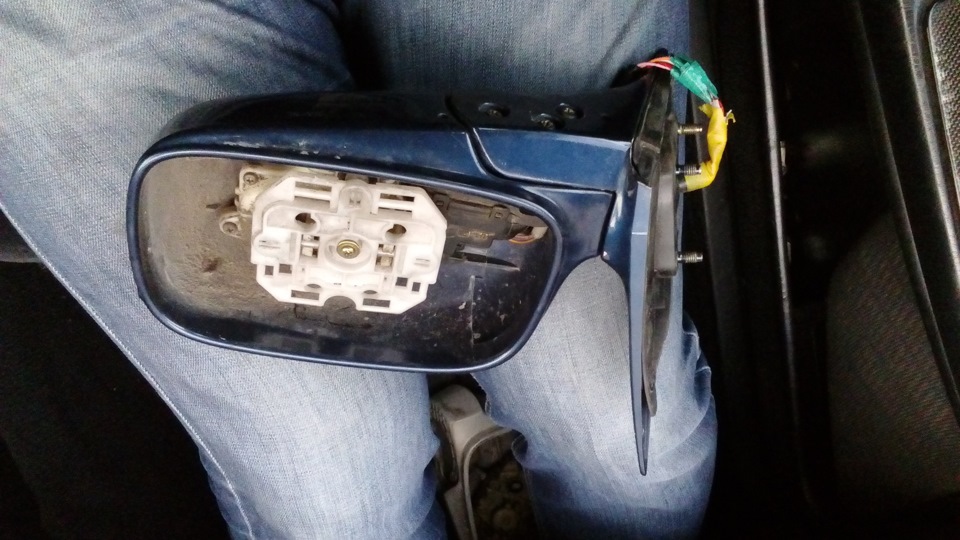

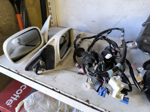

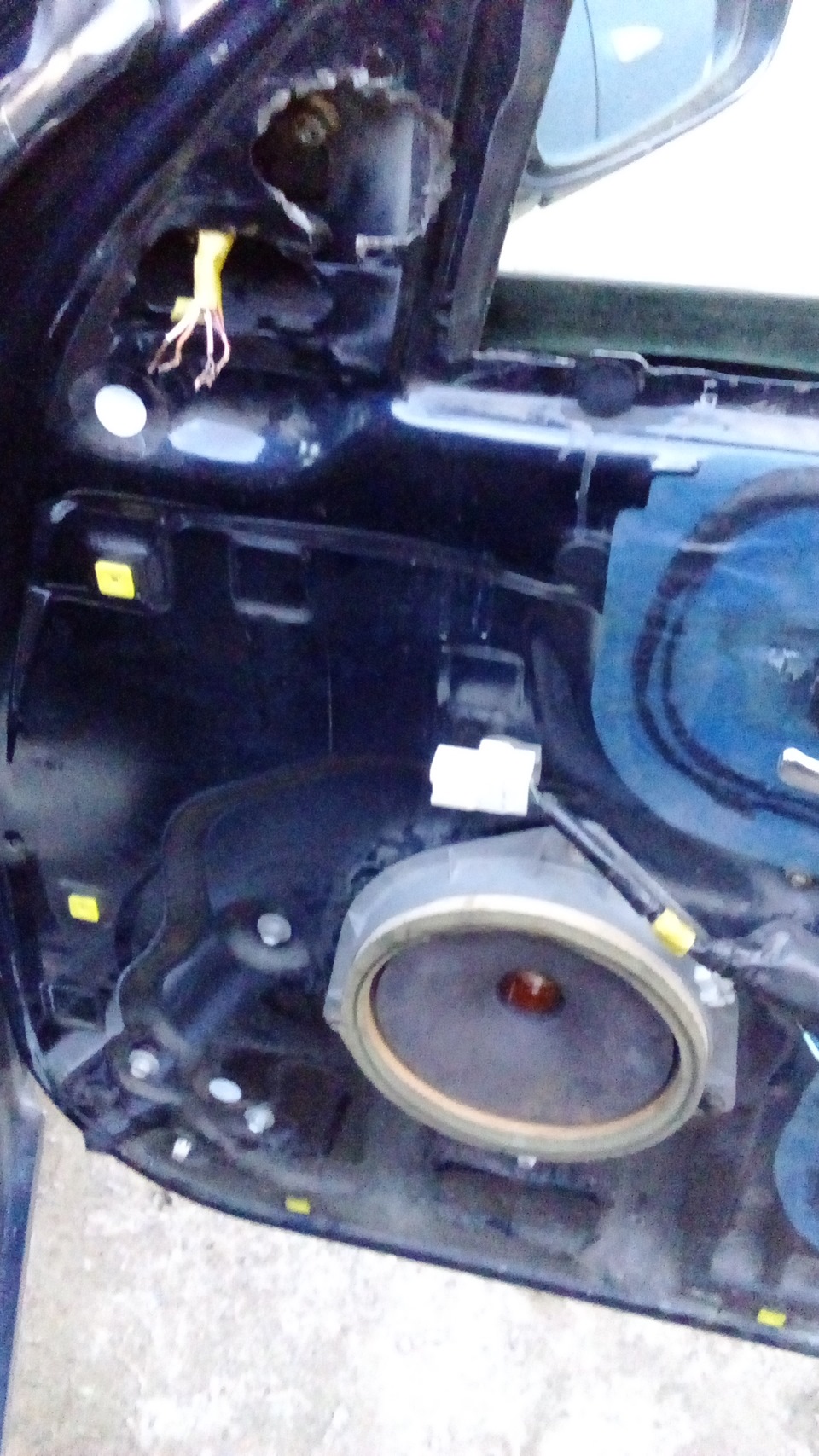

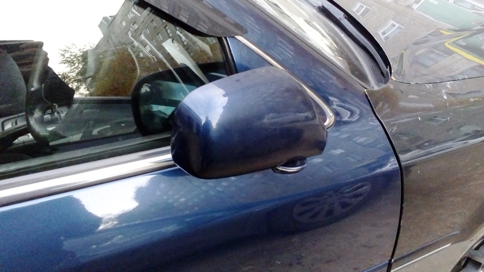

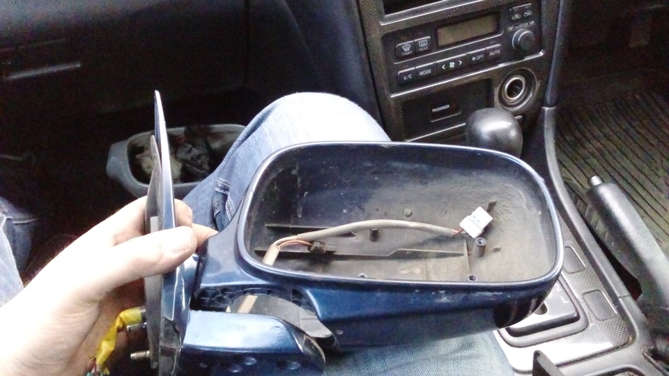

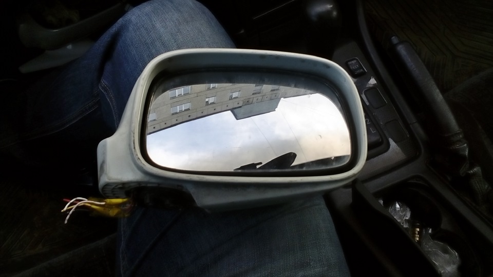

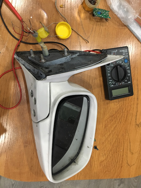

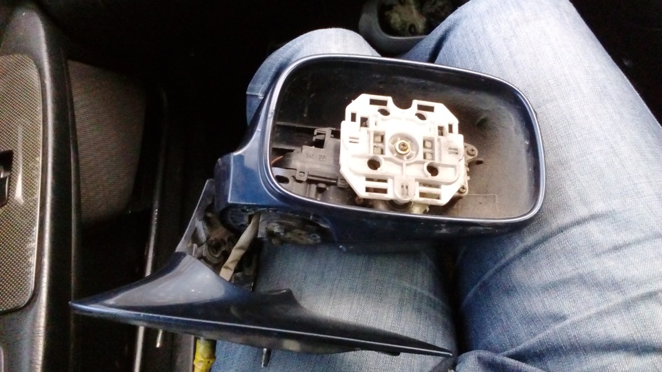

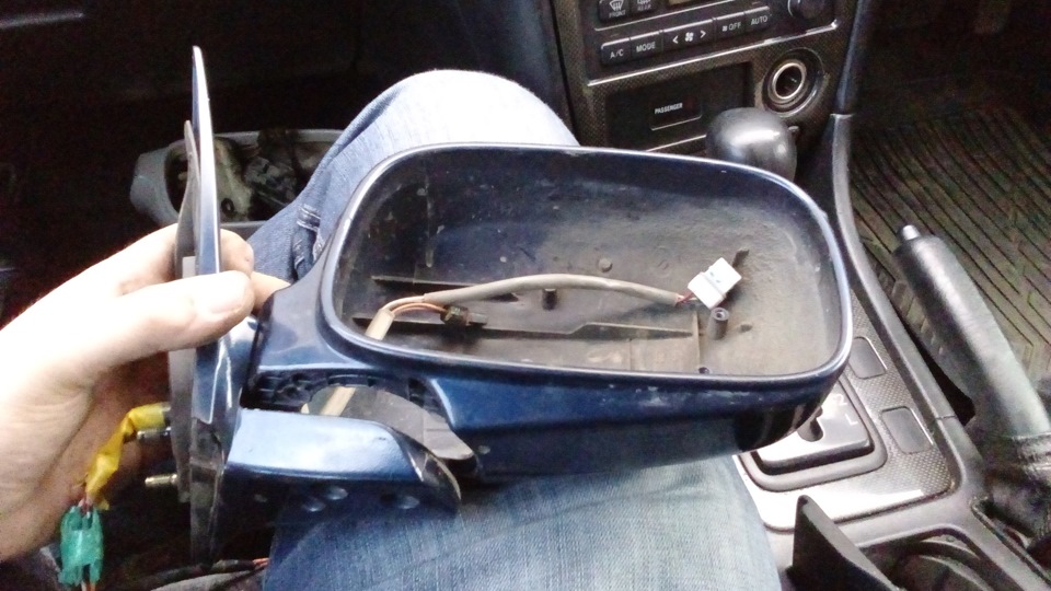

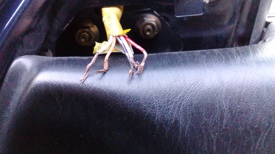

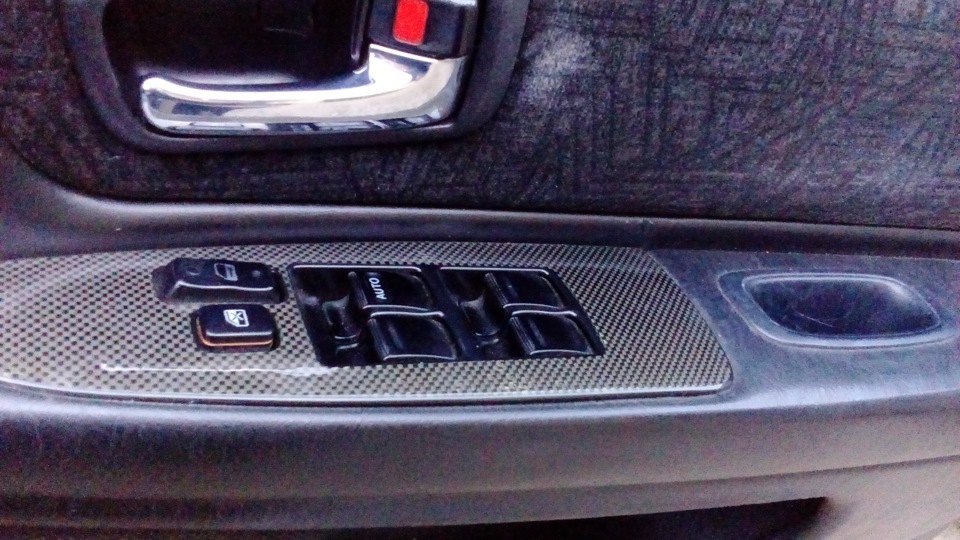

Начну свой рассказ, когда купил машину, не понимал почему не работает водительское боковое зеркало, ну что ж решил глянуть, снял треугольник, потянул провод иииии, да да, а там обрезок. Вспомнил, что у меня от чайзера завалялись зеркала(отрезал провод от старого зеркала со штекером), ну, что подсоединил проводки по цветам включаю зажигание и слышу просто щелчки, и понимаю, что какая-то паскуда скрутила голову моему зеркалу я и тут не растерялся. Вытащил внутрянку из зеркала чайника и перекинул в крестовское, и вуаля всё работает, собрал всё. Теперь всё работает как и должно.

Молодец)

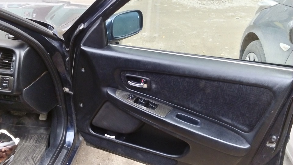

нихера там дверь в районе зеркала раскурочена)
Дада, под пищалки бывший владелец вырезал походу
ахахха жесть ну и проводки, нормально сделал так то)) теперь хоть работает))
