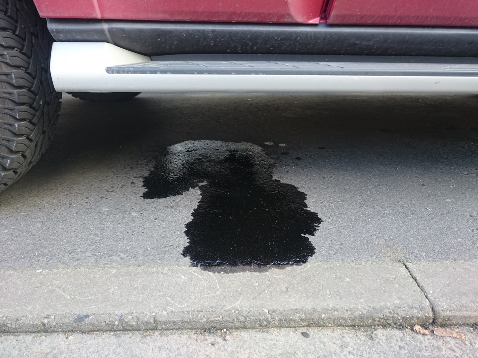

Вот и до меня добралась одна из легендарных проблем Паджеро 3 и 4 поколения – топливный бак от коррозии совсем прохудился и потек. Вот такое красивое, маленькое озеро накапало всего за одну ночь.
Как решить проблему? После изучения этого вопроса, пришел к следующим вариантам:
1. Оригинальный бак. Все хорошо первые 5-6 лет. Затем бак точно так же сгнивает, к тому же, из-за внутренней оцинковки, которая со временем начинает окисляться и попадать в ТНВД, последний выходит из строя, что приводит к очень дорогостоящему ремонту. Цена где-то – 700 евро.
2. Неоригинальный металлический бак. Мне предложили два неоригинальных бака из Польши, один "сделанный в Европе" (видимо Польский), второй – "импортинованный" (видимо Китайский) пока в переписке пытаюсь понять различия. Продавец подчеркнул, что баки внутри без оцинковки, что благотворно сказывается работе ТНВД, но ведь тогда, баки ничем не защищены от коррозии, которая неизбежно проявится из-за влаги в самом топливе. Цена – 300 евро за EU / 450 евро за Imported.
3. Неоригинальный пластиковый бак. Тут, только одни плюсы, кроме разве что отсутствующих в комплекте топливных трубок, которые идут по баку. Цена – 700 евро.
3. Бак на заказ. Тут вариантов много, есть и пластиковые, есть и копии оригинальных из алюминия или нержавейки. Плюсы – зачастую это увеличенная до 135 литров емкость и более толстые стенки и дно, которые по сути, позволяют обходиться без защиты. Минус только один – прохождение ТО и границ ЕС < > Россия. Так как многие жители приграничных городов ездят за дешевым топливом в Россию, на границе очень любят проверять транспорт на предмет установки дополнительных баков. Заметят, не заметят – лотерея. Цена вопроса 1500 — 2000 евро за штраф + потенциальный геморрой на границе и непонятные последствия. Цена – около 700 евро (нержавейка, 135 литров, 1.5 мм стенки, 3 мм дно, производство НПК Самовар).
У вас были такие проблемы? Какой из вариантов выбирали?

Были, на чероке. Поставил металопластиковый бак от гранда, что дало еще и прибавку в 30 литров.
А металопластиковый это с армированием?
Выгладит так: пластик снаружи и внутри, а между ними металл. Если взять металлопластиковую трубу — вот та же суть.
Ясно.
Вообще, интересная история. У WJ был хороший пластиковый бак, а вот на WK, именно на дизельном, они ставят металлический, и у WK ровно такие же проблемы, как у Паджеро 3/4.
У меня был от ZJ, ЕМНИП.
А какие проблемы — гниёт бак?
У П4 и WK – да. По словам моего механика, у которого я делал бак – www.drive2.ru/l/7937249/, ему пришлось штопать бак на WK с такой же проблемой, как и у меня.

А если изменения с баком внести в птс и свидетельство. Например у меня пленка наклеена, без внесения записи в ПТС и свидетельство — арест и штраф, а так все законно. Кстати, а ты уверен, что бак проржавел? пару недель назад у меня появился запах бенза в районе заднего колеса, я то же сразу про бак начал думать. Я на подъемник, оказалось просто хомут с трубки заливной горловины от коррозии лопнул. Поменял, все норм.

В китайских баках еще может не быть перегородок, и при торможении бенз будет плескаться!Мне восстановили оригинальный бак с гарантией 2 года от любых протечек в любых местах!
Хорошо, что вы напомнили про перегородки, попробую узнать об этом у Поляков.
А что за технология восстановления? Что делали, где делали и сколько стоило?
Отмывали, зачищали, вырезали очаговые места их 2 (задняя часть бака и средняя), красили и покрывали каким то составом из пенополиуретана (это как я сейчас вспомнил) Делали в питере, 3 дня и 20т.р.Я доволен!В личку кидану ссылку!

Кстати, по китайским бакам еще нужна проставка под бензонасос!
Мне тут рассказали, что есть какая-то технология, когда в бак заливают пластик, крутят, вертят, пластик застывает образуя внутри пластиковые стенки. Не слышали про такое?
Не, я сам первый раз столкнулся с этим, и время особо не было !
