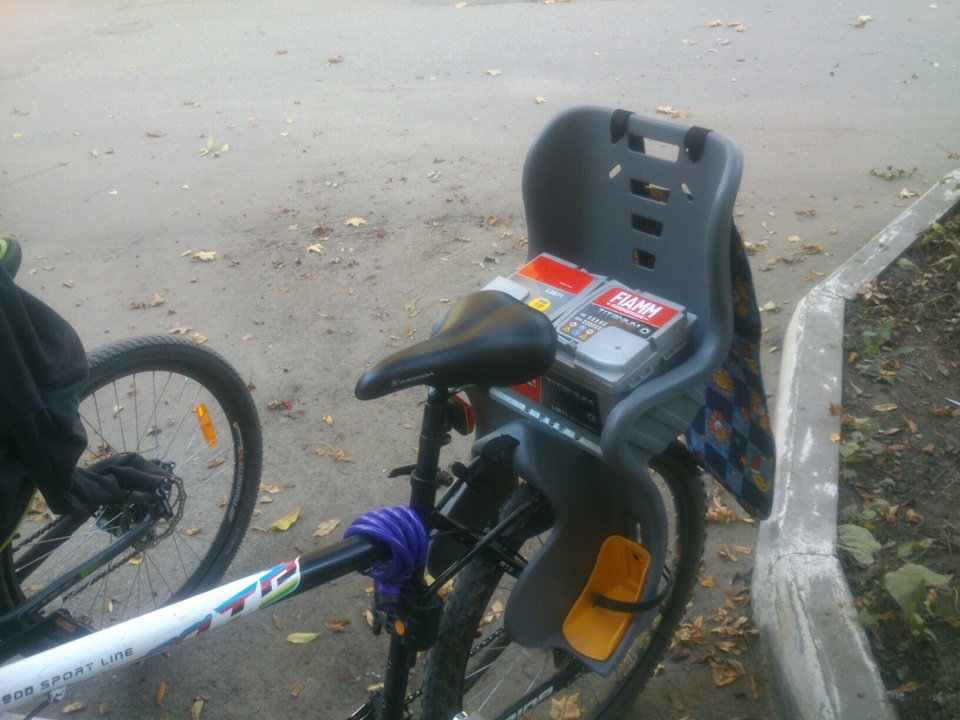

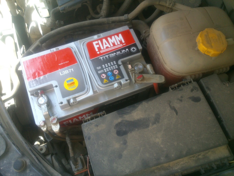

Вот и со мной произошёл неприятный случай. Весь день катался по делам, и ничто не предвещало беды. Вечером с супругой решили сходить в кино и через интернет заказали билеты. Время выезжать… Сажусь в машину, хочу её завести, а она мне в ответ щелк щелк… Я был немного в растерянности… Сообразив, что дело скорее всего в аккумуляторе, не стал больше мучать машину. Поехали с супругой в кино на велосипедах)) хорошо что вечер был очень теплый. После кино, решил разобраться с аккумулятором. Померил напряжение, 10,6 вольт! Маловато! Несу аккумулятор домой и начинаю заряжать. Напряжение на зарядке быстро поднялось до 14,5 вольт. Чудеса! Откручиваю крышки с банок и вижу такую картину: электолит в пяти банках мутный, в одной прозрачный. Подключаю зарядку, в мутных пяти банках электролит начинает булькать, а в той шестой — нет. Вывод: осыпались пластины. Читал что можно это дело восстановить, но не стал испытывать судьбу. На след день поехали с супругой за аккумулятором. Продавец уговорил на FIAMM. Построим на сколько его хватит. Родной проработал 3 года.

Ставил себе такой же перед прошлой зимой. Этим летом опять поменял. Акум не айс. На другом авто топла низкая — 3 год — полет нормальный
Оригинальный аккумулятор тоже 3 года прослужил, причина такая же. Поставил Tab, причём необслуживаемый. Посмотрю сколько продержится
Что не пристегнут аккумулятор?
уже отстегнул, когда доехал

Месяц назад поставил себе такой же. У отца он уже 2 года без нареканий. Имхо, правильный выбор
Надеюсь на это)
