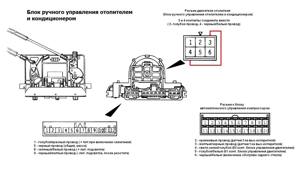

Это основная информация, по которой пойдет подключение:
Вся нумерация начинается с фишки БУКа:
1 — 3 силового транзистора
2 — 4 силового транзистора
3 — "+" с АКБ
4 — 2 датчика Т охл. жидкости в отопителе
5 — 5 сервопривода смешения потоков
6 — 5 сервопривода направления потоков
7 — 2 датчика Т нар. Воздуха
8 — 1 датчика Т на выходе испарителя
9 — 2(-) фотодиода
10 — общий сигнальный 1 датчика Т нар. воздуха, 1 датчика Т охл. жидкости в отопителе, 2 датчика Т на выходе испарителя, 2 сервопривода направления потоков, 6 сервопривода смешения потоков.
16 — "-" реле обогрева заднего стекла
19 — 1(+) фотодиода
20 — 2 сервопривода смешения потоков
21 — 3 сервопривода направления потоков
22 — 1 сервопривода смешения потоков
23 — 1 сервопривода выбора забора воздуха
24 — 1 сервопривода направления потоков
25 — 3 сервопривода смешения потоков
26 — 2 сервопривода выбора забора воздуха
27 — масса
28 — "+" после вкл.
29 — "-" ч/з реостат
30 — "+" подсветка
33 – 83 блока управления двигателем
34 — 61 блока управления двигателем
35 — масса
Начнем с фишки на блоке управления климатом. Провода от этих фишек у нас уже пронумерованы. Я еще не только пронумеровал их, но и подписал куда идет он…

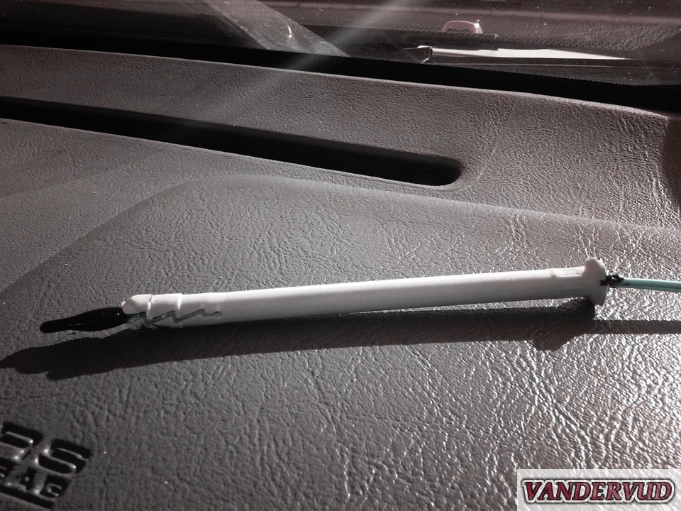

Далее, находим датчик Т воздуха на выходе испарителя, его лучше взять от европейца. Если нет возможности, то можно использовать родной, который находиться над радиатором печки со стороны мотора печи(ниже крана печки выходит два провода в черной оплетке — нам нужен верхний), отрезаем его в см 6 от выхода из корпуса и у него два провода – соединяем его:
8- 1 датчика Т на выходе испарителя;
10-2 датчика Т на выходе испарителя.

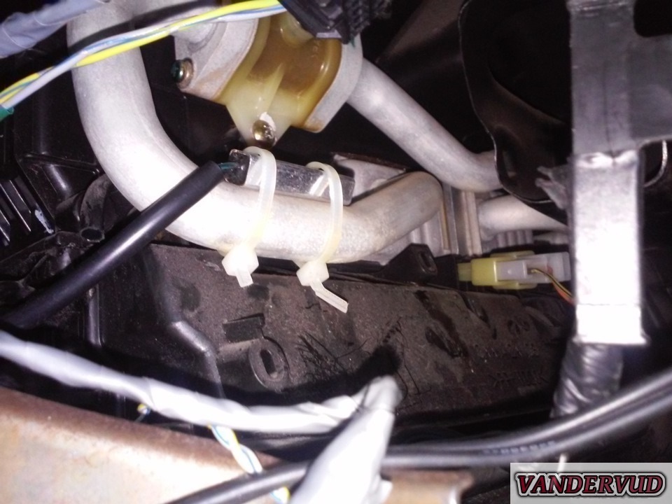

Если удалось найти от европейца, то сверлим дырочку. Сверлим без фанатизма, так там радиатор испарителя!
Вставляем датчик в капроновый дюбель, который будет как основа, и вставляем в корпус печки на 5 см в глубину
и соединяем его:
Далее, соединяем ответные фишки на датчики температуры:
4- 2 датчика Т охл. жидкости в отопителе – он будет крепиться на см 12 выше датчика Т воздуха на испарителе
7- 2 датчика Т нар. воздуха – он будет выходить из салона и крепиться на обратной стороне бампера

3- "+" с АКБ — это розово-черный провод из разъема магнитолы
27- масса, 35- масса – это черный провод (5) в фишке от кондиционера
28- "+" после вкл. – голубо-красный (1) в фишке от кондиционера
29- "-" ч/з реостат – черно-желтый (9) в фишке от кондиционера
30- "+" подсветка – это зелено-белый (8) в фишке от кондиционера
И вот в руках у нас остается совсем немного свободных проводом, для меня это было радостно))
Далее соединяем синий с черно-белым провода в фишке от кондиционера (есть на рисунке). Можно соединить в фишке, можно обрезать их и соединить (это уже на любителя).

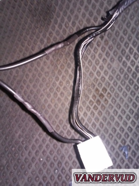

Далее, вынимаем разъем самого двигателя вентилятора (он под самим двигателем вентилятора). В нем 3 пина: 1 черный и 2 черно-белых. Разрезаем черный провод отступив см 8 от разъема. Зачищаем оба конца. Тот конец что идет из жгута крепим к 1 проводу силового транзистора. Второй провод, удлиняем и соединяем с 3 силового транзистора.
Вставляем разъем двигателя вентилятора в гнездо.
3 провод силового транзистора соединяем с 1 БУКа, а 4 — с 2 БУКа.
