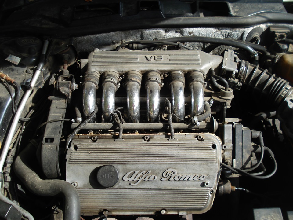

Какой там разгон. Там надо смотреть подключения датчиков и их исправность. Датчик положения дросселя отключен, на фото видно. Защита ГРМ не вся. там работы много по сборке до кучи и выявлению косяков. Думаю справишься.
да-да-да!
датчик положения дросселя увидел был, подключил, но после этого всё и началось…это наверное больше шифры пошли у меня)))
просто сейчас с работой не очень время выкроить получается!
п.с. а что с защитой ГРМ не так? вроде вся на фото…
нет железного кожуха за шкифами. но фото не видно его. и полвода уложены не вдоль него. у тебя по элетрике колхоз видно. и провада высоковольтные разные.
дааа-провода там что-то непонятное логике
передние 3 одно что-то…задние 3 с трубками длинными в свечные колодцы-вроде как под оригинал
ну есть что покупать яч так понял, и есть что делать)
думаю да, много там колхоза и не доделок всплювет
ну так мотор ставился 3л и всё остальное с донора…только не могу понять почему такой бок с проводкой, если был хороший доннор((
пожалели чтоли?!

чёрная копоть с трубы началась и троит, не работает какой-то цилиндр…кто-то тут говорил, может провернулся ремень ГРМ на оди-два зуба? может такое быть?
Скорее катушка умерла. но один раз было перескочил на зуба 2 ремень. ну это все легко проверить. катушку проверяют по работе на слух даже отключая форсунки. а вот метки проблематично, надо снимать крышки. но это все пару часов на проверку займет.

потом я думаю, заменю все свечи, купил одну недостающую прокладку на клапанные головки, ну и заодно дум ал их окрасить в чёрный цвет с полировкой…оказалось та одна прокладка которую отдали с машиной немного не такая по форме…ну думаю ладно на потом это отложим…поставил фильтра новые, выкрутил свечи, поменял их(рассказ там есть по свечам в другой статье бортовика), потом увидел отсоединённый датчик положения дросселя, подключил его, ну так всё глазом окинул, вроде всё на своих местах теперь…завожу, прогрелась, ну думаю нужно кружок проехать проверить…метров 300 первых валит огонь!ну думаю вот оно-всё бомба!
но не тут то было…переключаюсь на третюю .и всё…тяга пропадает, и начинает троить…такое впечатление как когда-то с другом сели на его бати жигуля, такая же хрень)))
в общем начала троить, дымок пускает чёрный, и по звуку как не работает один, а может и 2 горшка…
грешу на свечные провода…потому как они там древние, и 2 пары вразнобой…может при замене где внутри оплётки перегнулся, и теперь один цилиндр не валит?
работу свечей проверь легко заведи машину и снимай по очереди все разьемы с форсунок машина реагирует на это, если нет реакции то там нет искры или топлива. катушка работает парно если нет искры в одном цилиндре то наверно нет и вовтором, но есть и исключения когда пробита катушка на землю.

т.е. значит если не будет работать одна из свечей, то приотключении одной из форсунок она будет задыхаться и пытаться глохнуть?правильно я понял?
смотри если мотор начинает при отключении больше колбасить то там все хорошо, а если нет то там нет или бензина или искры. У меня дважды было что не было искры в одном из цилиндров умерала постепенно катушка. я менял умершую пару на катушку от газели. пока не нашел новую родную. еще не забывай что работают свечи парно то смотри провод и свечу там помимо катушки
ага-я понял, посмотрим что у меня там))катушки по наслышке я понял дорого стоят, и найти трудно?
ну до 8 франклинов новая. от газели наверно около 100 грн сейчас. но у нас 3*2 а там только 1*2 тоесть надо 3 катушки ставить от газели. от жигуля не пробовал но там можно теоритичекси и 2 по 4 цилиндра.
