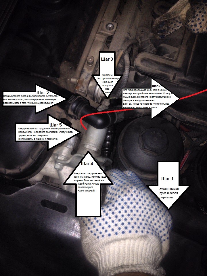

В общем, кратко расскажу, как его менять на двигателе ЭМ ПЯТЬДЕСЯТ ДВА, МАТЬ ЕГО, TU!. Фоток нормальных нет, потому что я был злой. А когда я злюсь, я кидаю свой телефон на землю, в прохожих, в ГАИшников и так далее.
Короче, для вас, любимых, я сделал мини-инструкцию по замене датчика распредвала.
Надеюсь, вам не пригодится, но всё же.

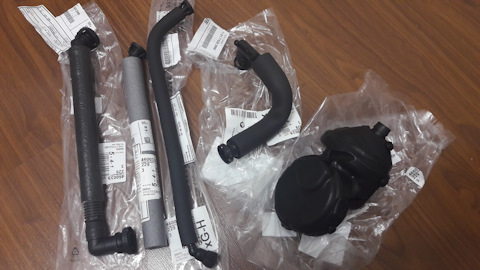

Как вы уже догадались, новый датчик мне не подошел. Более того, при демонтаже у меня лопнул патрубок.
Датчик я купил б\у на следующий день (спасибо OskolSide). Патрубок я замотал изолентой. Теперь у меня под капотом есть оттенки гонки. Кстати, че за патрубок, посоны? Партнамбер есть у кого?
По итогу, машина, вроде как, поехала. Не то чтобы я хвастаюсь, но, кажется, мне даже придет штраф за скорость(у меня их не было года два-три). Потому что машина разогналась до 160 вчера! Дальше не стал, потому что не знал, есть ли камеры. Но, кажется, они были :(
