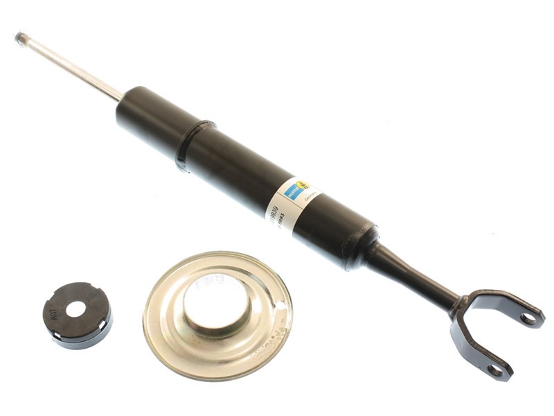

Недавно заменил амортизаторы и пружины.
Причина полгода стучала ходовка, а вернее нижние рычаги. Думал дешевая китайская ходовка накрылась.
Снял колеса и понял, что ходовка в отличном состоянии.
Даже с моей манерой езды везде и по любой дороге на скорости 40 -50 км/ч, сказывается, что начинал водить джип.
Купил амортизаторы Bilstein b4 (газо-маслянные) говорят жесткие.Ни заметил. Как была мягкая машина так и осталась, только более собранная стала.

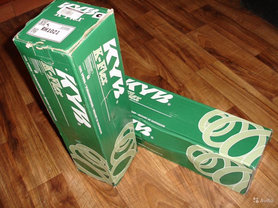

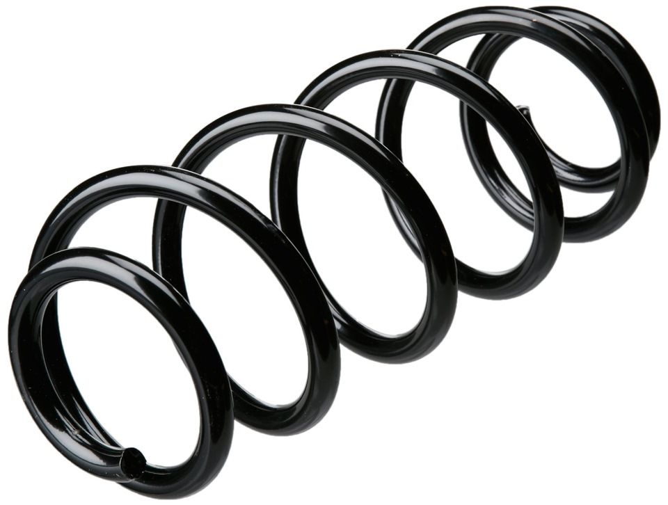

Пружины KYB RH1021
Увы пружины мягкие и соответствуют типу ходовки OJD с массой 739-766 кг. для VW B5.
Машина сразу просела на 3 см.
Потом поставлю старые пружины от OJJ с массой 886-919.

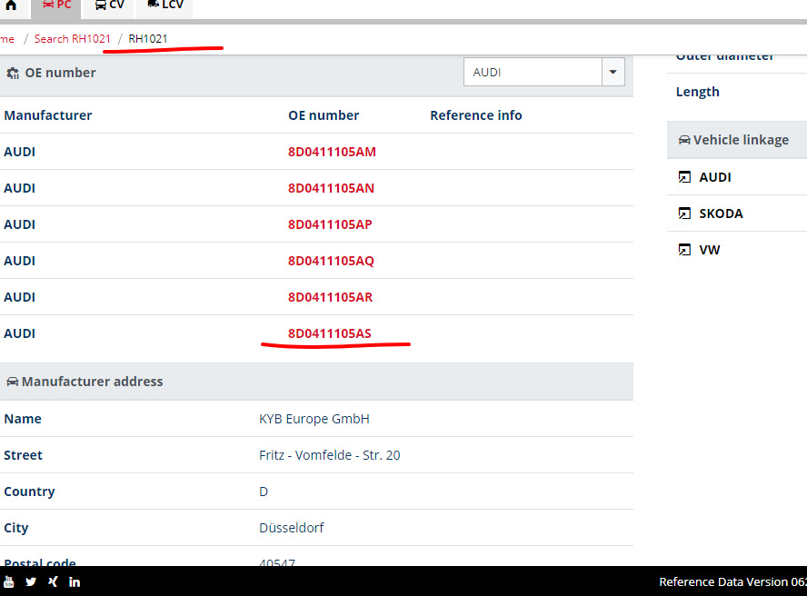

А где вы взяли информацию что KYB RH1021 под ходовки OJD ?
(вот смотрю на exist-е эти пружины идут по замене оригинальных, которые ставятся на ходовку 0JH 854-885кг).
То же присмотрел эти, а теперь озадачился :"(
Вторая ссылка в статье, на самих пружинах цветовое обозначение.
П*** … хз какие пружины выбирать … нигде в описаниях к ним не указывают цветовое обозначение :( даже длину не везде пишут. Получается, надо приходить распечатывать все пружины и смотреть цвета ? О_о
Sha-en
а по каталогу каябы . пишет что идёт по замене
0JH 8D0411105AS 1 желт. 1 корич — 854-885 кг (мой оригинал)(но если там же выбрать не ауди, а вольца, то уже не идёт по замене)

тоже b4 ставил. www.drive2.ru/l/6852932/
у них ход штока больше, у меня стала повыше машина.
