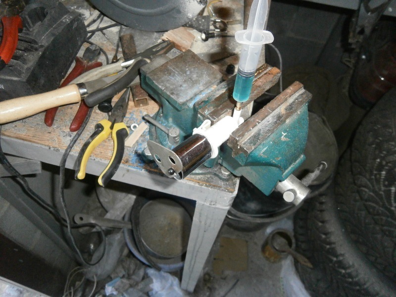

Есть такая неприятность как плохой свет, не в смысле сами фары светят плохо, а светят они не туда. В смысле на дорогу, но "под нос". "Падать" фары начали еще весной, но как-то слегка, пару метров в даль потерял. А вот к отпуску резко села водительская сторона, буквально в два дня, бац и 5 метров, хоть дальний врубай:
Ну вот думаю, полморды разбирать теперь, пошерстил Д2 и соседние форумы — вроде как ремонтируют неримтируемое ))) Жидкость во внутрях у гидрика — тосол. Ясна, прикупил за 95 руб литрушку "Полярника" и приступил к делу:
Инструменты и материалы:
— тосол (меньше литра не видел) — 95 руб
— пассатижи
— бокорезы
— шприц на 5 кубиков
— кусок мебельной трубы D=22мм длина ~30-33мм, я бахнул 33 — многовато оказалось ))))
— фиксатор для штока (сделал из стальной пластины от чего-то за пару минут)
Понеслась:
1 — отщелкиваем гидрик из фары
2 — откусываем гидрик от магистрали, за второй не бойтесь контуры разные (берегите глаза — псцыкает адски и во все стороны):
3 — аккуратно зажимаем в тиски гидрик, закачиваем в шприц тосол, морально готовимся:
4 — одеваем кусок трубы, захватываем пассатижами шишку штока и тянем, одновременно вкачивая шприцом тосол в цилиндр (входит примерно 2 куба):
5 — одеваем фиксатор, отпускаем пассатижи:
6 — идем к машине, одеваем шланг магистрали на место (если надо аккуратно подкачиваем в шланг тосол с иглы):
7 — повторяем пункты 1-6 для водительской фары, итог тот же:
Вообще после такого вторжения неизбежна регулировка фар, но времени у меня уже не было. А с длиной отрезка трубы я промазал, примерно на 2 мм, высоковато светили — решил регулятором, выкрутил до отказа:
Саму регулировку фар отложил до ТО, хотя можно и самому за вечер выкрутить, но руки не доходят.
Процедура занимает примерно 10 минут изготовление вырезок и по 3-4 минуты на фару: снять, прокачать, поставить.
Расходы — 95 рублей. Экономия почти 200 руб, не считая услуг по замене (если делать в сервисе). Новый комплект стоит от 275 рублей на Гранту.
Удачи на дорогах, коллеги!

вопрос …если можно то подробнее как подкачать в шланг магистрали тосол? а если его том просто нет. можно ли прокачать магистраль?
Только прокачкой всей магистрали, геморрой ещё тот, ладно заново будет натянуть шланг у регулятора сперва, а потом прокачать корректор каждой фары. Если у вас точно пустая магистраль — то возможно потек сам регулятор, тут все надо менять. Это проще будет

Понятно, спасибо…Т.е. обрезав исполнительный механизм, после закачки тосола просто натягиваем трубку на него, и все герметично, так?
Да
ТС! А снять трубку с корректора возможно, чтобы не обрезать? По идее, если нагреть феном, должна сняться…Или нет?
Не пробовал, вроде грел кто-то, но есть подозрение на будущую не плотность узла

А можно поподробнее, закачать тосол и закрутить в гидрик саморез? Я не хочу проделывать эту процедуру многократно. Гидрик глушим, а магистраль так бросаем?
Тогда просто закрутить саморез и нечего не откусывать
как бы сделать его вечным. Пропускает либо где трубки надеваются, либо сами цилиндрики, там резиновое колечко уплотнительное
