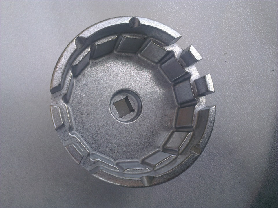

Для облегчения процедуры замены фильтрующего элемента заказал на "али" чудосъемник, на вид качественный, но весит как пластиковый, ссылка кому надо ru.aliexpress.com/item/To…822129&shopNumber=1360129

может он и есть пластиковый?
звенит как алюмишка
Скорее всего дюралька Типа Д-16

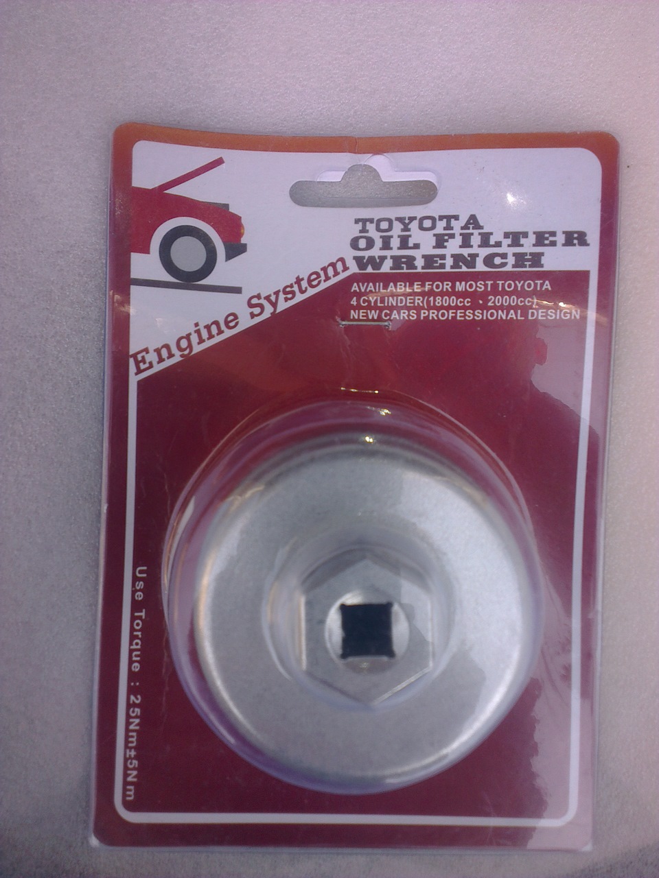

На 120й моей купил ключ за 250р. он размером на 64
Я думал он на 150ю подойдет… а нет))) надо чуть больше.
Взял на работе с набора на 65 и открутил корпус фильтра.
Кароч покупаешь обычную многогранную крышечку на 65 и все!
Вот таким без проблем откручивается: ru.aliexpress.com/item/Fr…for-Ford/32322105630.html
хз, а если слижет грани с пластика? тут как минимум на все ключи он надевается…
ниче ж не слизал у меня… на таком композитном материале корпуса фильтра врядли…
Садится ключ по граням, без зазора… куда он слижется?
