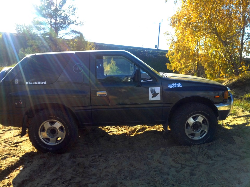

Поехал домой, по пути через один магазин сделал пару фото. сразу МУ — красавец:-)

Естественно сразу же тестировать. включил хабы, поехал по городу в сторону ближайшего небольшого бездорожья.
Да, вибрация есть, но она еле еле ощутимая и появляется на скорости свыше 75 км/ч, т.е. в городе можно смело ездить зимой с вкл.хабами, а вот по трассе все же доставит дискомфорт.
Так же чувствуется, что слегка тяжелее едет с вращающейся передней трансмиссией.
Приехал на небольшое бездорожье, для тестирования 4вд, заехал на песочную горку.
На заднем приводе застрял.
Выехал и уже на 4вд заехал. Так же немного поколесил, преодолел различного рода препятствий. (жаль некому было поснимать). отправился довольный домой.
Так же крайне доволен резиной. мягкая очень, неровности съедает прям и нет такой колотушки, как на прошлой резине. Пока вибрации на ней не ощущал. 80 км/ч разгонялся и все спокойно. Скоро проверю на трассе.
