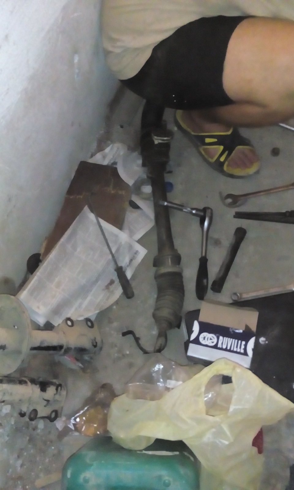

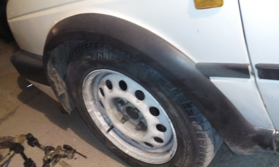

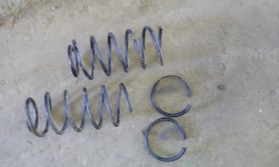

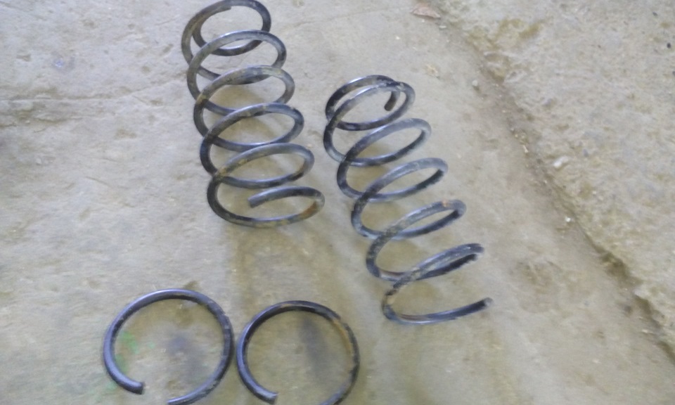

Заменил вообщем рейку. Разбор оказался сложнее сбора. Снимал вместе с руливыми тягами и ставил тоже, читал, что сложно. Но они не мешают вообще. При снятии пришлось снять регулировочную планку, потому что упиралась ее в кузов, как ни крутили. Ставить все назад оказалось гораздо проще. Как по мне надо делать вдвоем, одному тяжело. Еще пришлось подомкрачивать мотор, а то глушак не давал ее снять. Осталось еще сделать развал\схождение, купить пыльник на карданчик и поставить его. Еще пильнул виточек с пружин, для проверки. Следующий подгон по высоте будет когда сделаю развары)
