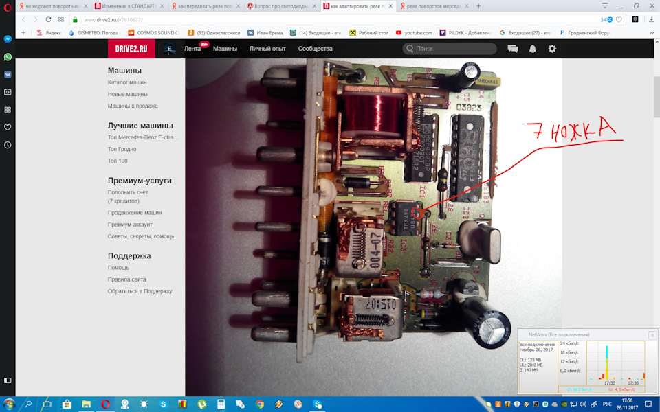

Кто может подсказать как мерсовскую релюху( и кстати какая из 3х идет на повороты?) адаптировать к светодиодным лампам(лентам) и т.д? номер реле 2018210247

по ходу вот эта ножка там по плате идёт тонкая дорожка я её разорвал иголкой, и всё получилось
нужно в каждую полоску диодов сопротивление впаять
это не вариант.
а не проще не ставить светодиоды?
так не ставь, я что заставляю?
Я и не ставлю))то что не предназначено заводом))а если хочешь поставить купи реле от ВАЗа)и блок не нужно трогать, просто пропустишь провода через реле)))
ВСё можно сделать на мерсе 124, на фото среднее реле отвечает за повороты, над реле есть чип с 8я ножками седьмую ножку находим и на плате разрываем дорожку от седьмой ножки, и диодные лампочки начинают мигать, только скорость мигания чюток быстрее простых лампочек но это не заметно, вобщем получилось отлично я доволен
