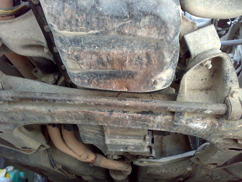

после покатушек вот там : www.drive2.ru/l/7703466/ и не только там .
был бы не силовой — не проехал ! ))
а менялся вроде недавно )) www.drive2.ru/l/7287791/

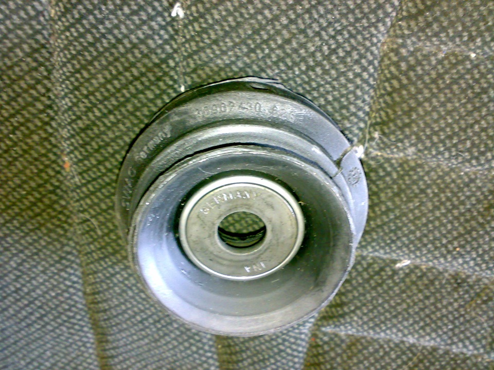

довольно крепкая верхняя опора амортизатора ( высокая от Б4 ауди )

и запасных поддонов и подрамников ))

Я наивно считал, что поддон — это резервуар для масла, а тут, оказывается, им можно камни двигать! :)
скалы ! )))
а подрамник вообще расходный элемент
Ааа, так это ты своим поддоном так раздвинул скалы на Кавказе? Вон оно что :)
несколько маршрутов уменьшил выступающие элементы из дорог ))

Стоп. От Б4 Ауди верхняя опора аммора? Они одинаковые с нашими? И выше в чем? Вниз? Всмысле, дают высоту подвески?
там разница по высоте, но немного . меньше зазор от чашки до стакана ( я его убиваю в 0 резинкой колхозной )
т.е. прибавки к лифту подвески не дает практически?
мне и полсантиметра важны )
Я вот тоже поклонник высокого клиренса, а ты мне прямо таки идею на блюдичке поднес) Кстати, в перспективе возможно буду вживлять вазовские стаканы. Наши уж больно не любят резиновых лежачих полицейских и "выстрелов" подвески(
я свои приучил ))
но опоры все равно разок в год приходится менять — жипинг их сильно нагружает : www.drive2.ru/l/7420365/?page=0
Как бы поддон не ровен час не "обессилел"… )))
старому больше доставалось — выжил же ? )) d-a.d-cd.net/e14b6f2s-960.jpg
Хороши всё ж таки старые поддоны, не чета нынешним на современных фольцах… :-)

Крепкие поддоны у Фольцов, но маслозаборник алюминиевый-как бы не случилось чего…Гольф наверно шустрый самолёт, вот бы прохватить на таком!
у меня маслозаборник стальной h-a.d-cd.net/244b6f2s-960.jpg
Мощно выглядит, но тем не менее-поддон может к нему прижать, и здравствуй-масляное голодание.
там отпечаток видел ? старый поддон был меньше по обьему на 0.5 л и вроде выжил насос )) плотно все равно не сможет прижать !

опора от б4 подходить на г2 ?
подходит на Б2 пассата на первом фото который ))
ну вот ))) я то уж от ауди подумал поставить сравнить по комфорту…
мне по горам комфортно ))

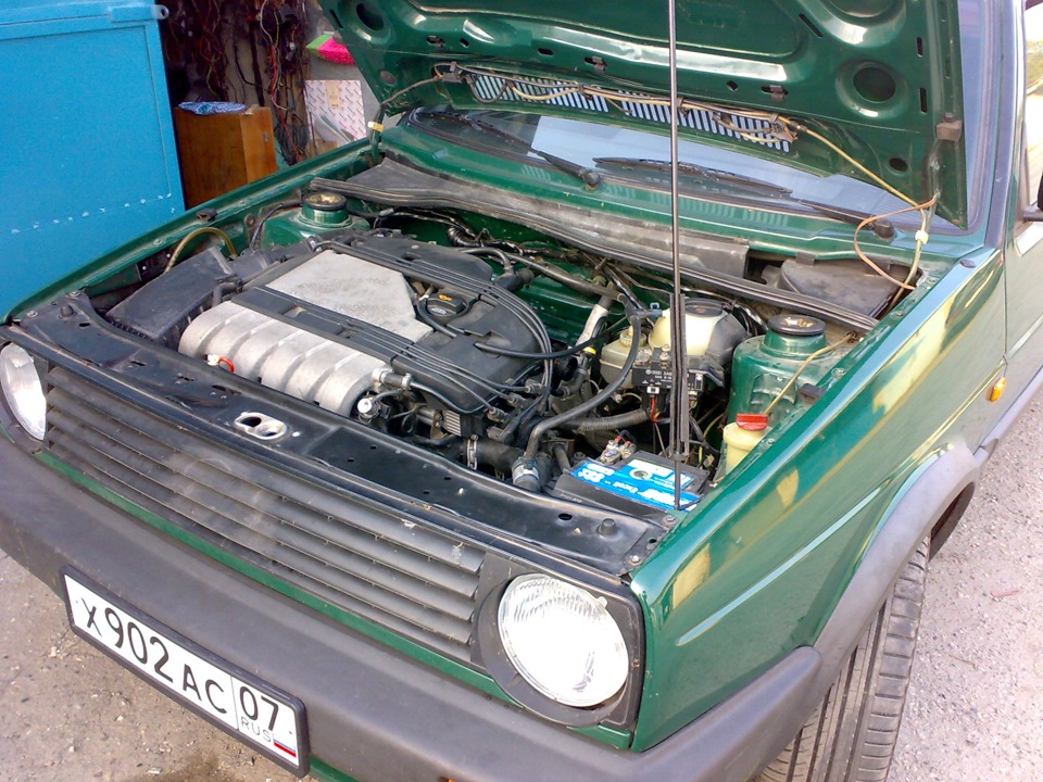

мне определенно нравится этот зеленый. дунуть бы…
честно говоря он на 400 м не стартует, а в дороге того что есть вполне достаточно ))
я смотрю зажигание понтовое)
трамблерный меньше года выпускался, модульных больше количеством

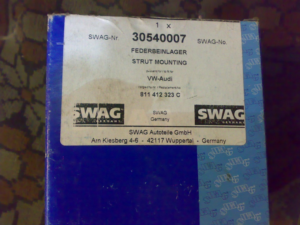

ой ей, номерок подскажи опоры
h-a.d-cd.net/7a8883cs-960.jpg
AleksandrDINAMIT
добавил в тему
зеленый еще с вр6) что то долго ездит надо свапнуть
еще раз туда кент полезет — я его сожгу нафик ! пусть катается на чем довелось ))
тогда я заберу не надо жечь))
моторы продавались с него . теперь уже есть другой кузов для обкатки свап комплектов

не думал в поддон ребра вварить для жесткости?
там есть изнутри
уже) и противоотливы наверно?))
пластик я не ставлю — он ломается сразу ( успокоитель )
я думал ты сразу из металла наварил лабиринт)
не лезь в налаженный механизьм и он не подведет ! ( шутка )
то ты все дорабатываешь налаженный механизм))
надо сначала убедиться что что то не дает или мешает . в поддоне мне мешает маслоуспокоитель пластик — я его и не ставлю )
а вобще польза есть от него?
не знаю — мне на целом не довелось прокатиться ))
у меня остатки стоят тока) половину отломал давно сам
