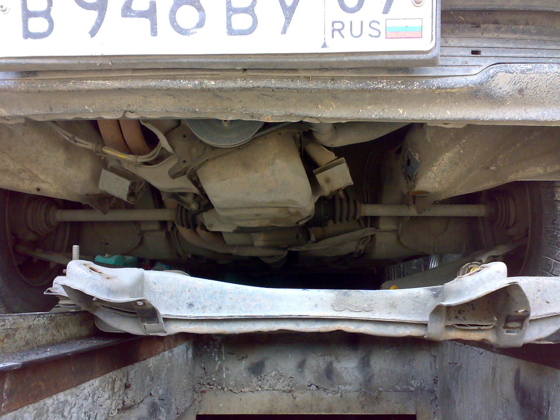

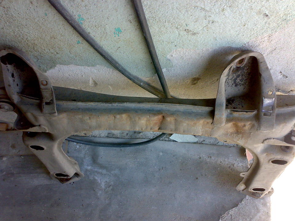

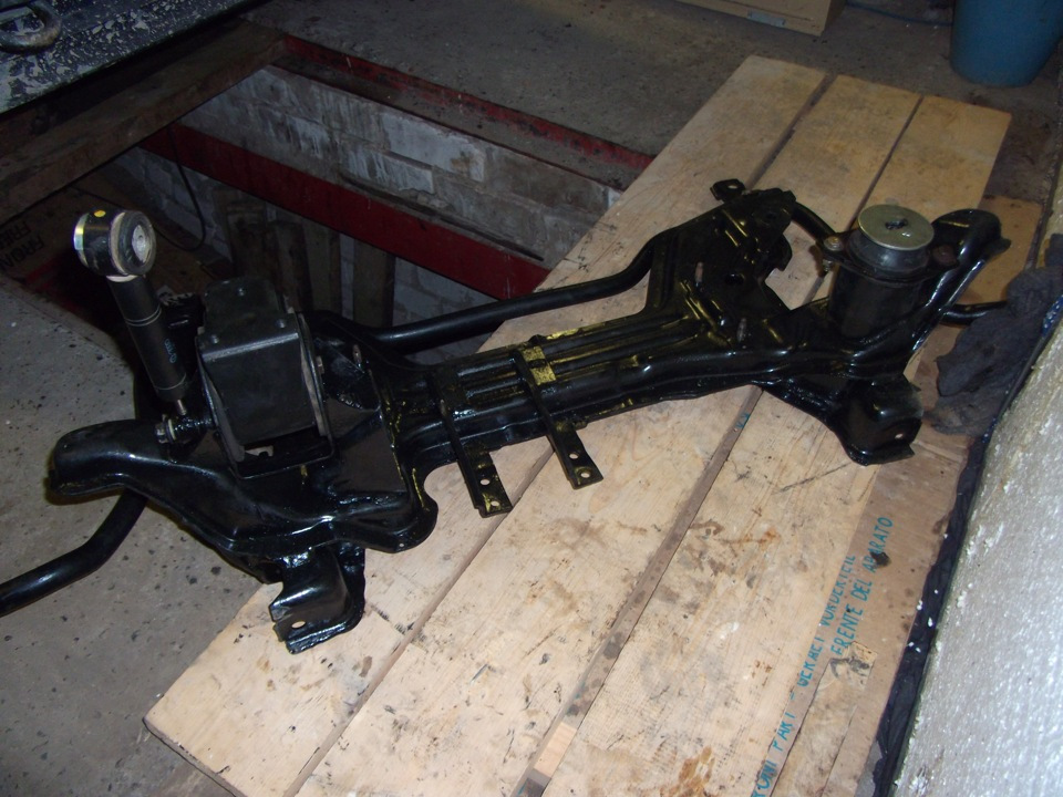

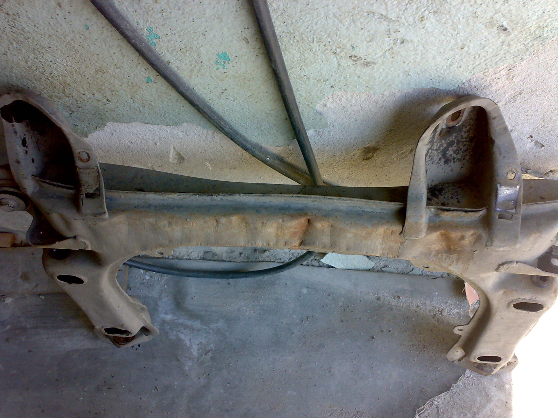

смена расходника ( после покатушек там где не надо )) www.drive2.ru/l/461010932949058267/
новый давно подготовлен : www.drive2.ru/l/466736089994887434/

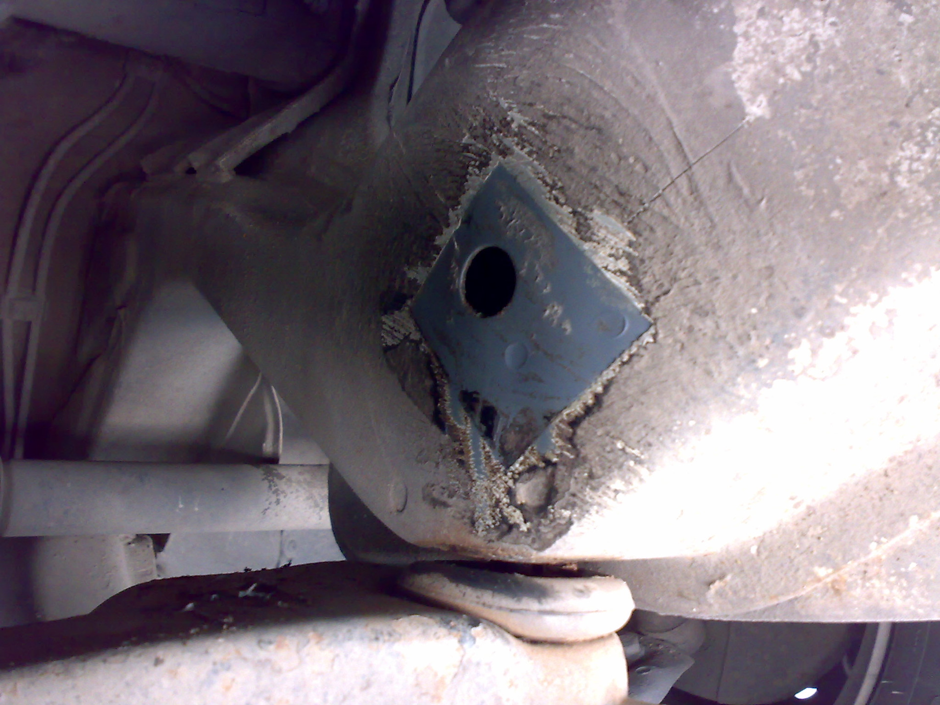

прежде чем ломать болты и резать лонжероны попробуйте отквасить сомнительный через родное технологическое отверстие

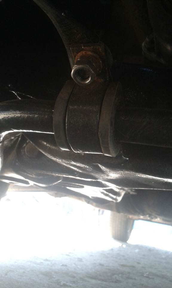

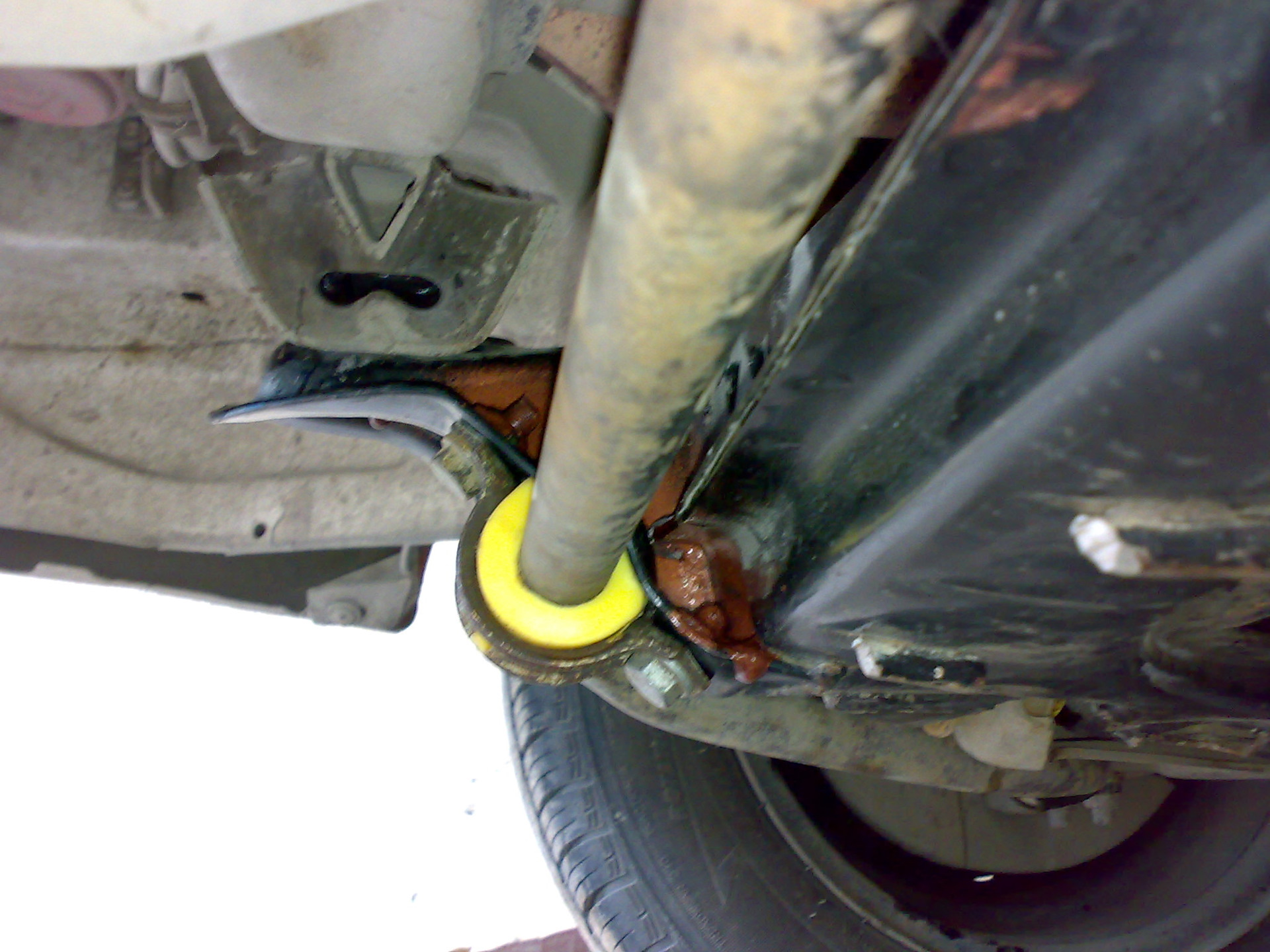

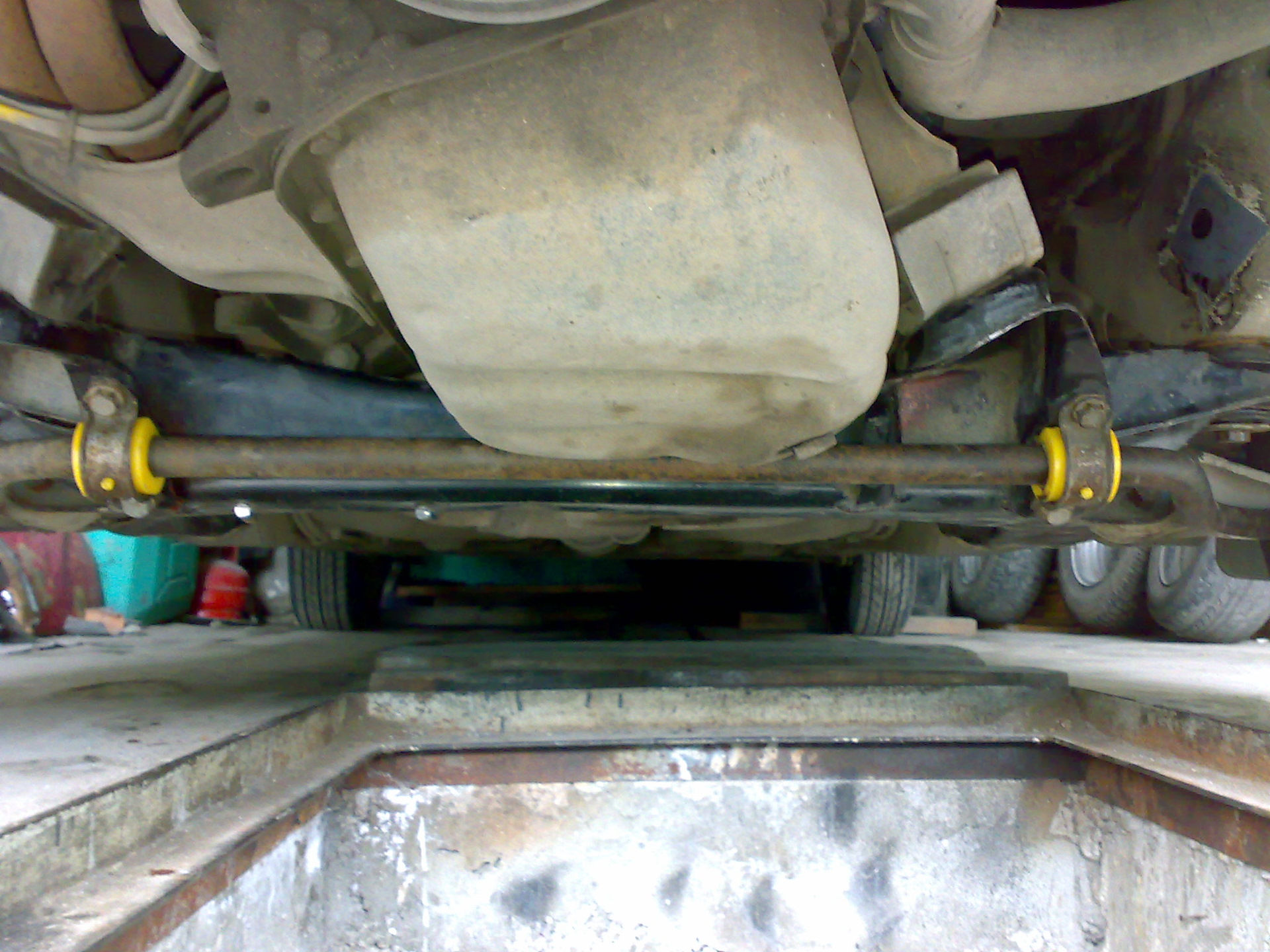

средние втулки стабилизатора от таза (01-07 ) полиуретан, дорабатываются на точилке за пару минут
всем автобанов ! ( чтоб не менять такие расходники )

Полиуретан не разобьет лонжерон, он же жесткий!
Хороший Шашлычек =)
полиуретан рулит .сток резина ( особенно заменитель кетай ) на одну покатушку не хватает
А что резину рвет что ли?!
сайленты рвет, втулки стабилизатора стираются от песка и камушков
Мда… это же как ты на нем катаешь, у меня на ниве уже целый год резиновые салентблоки и втулки стабилизатора, и в болото ныряли и а жижу заезжали, до сих пор целые, и даже трещин не дали!

Судя по тому как досталось старому подрамнику, нужно срочно защиту поддона с 4-5мм листа !
я согнул заднюю балку — там металл покрепче чем лист будет .
ты просто кататься не умеешь раз не гнешь ))))

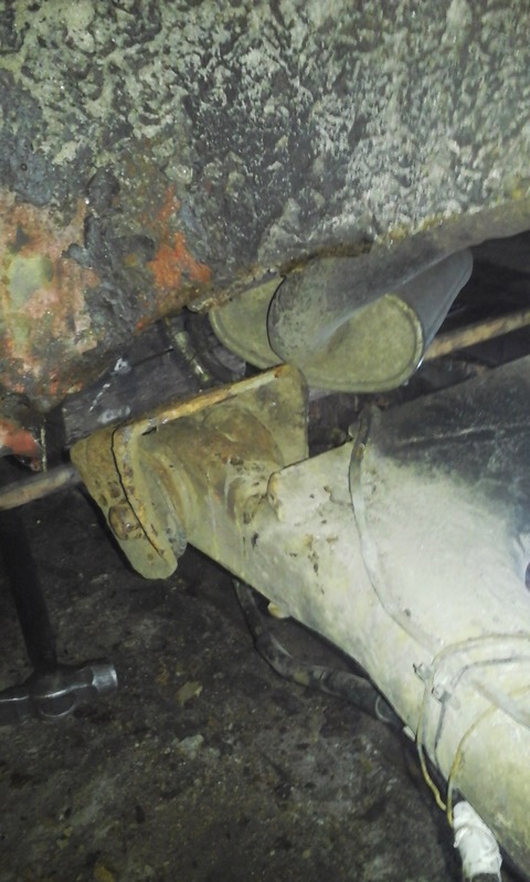

Игорь Викторович, передок не вывешивали для снятия? А то вот по своей жопорукости я передний-правый болт подрамника обломал, надо теперь скидывать да вытаскивать, хочется хоть немного облегчить процедуру.
машина стоит на колесах — на фото вроде видно ?
вот еще были : www.drive2.ru/l/5268660/
если будешь резать то не лонжерон а со стороны арки крыла жестянку тревожь, потом заплатку туда .
с той стороны металл тоньше, не силовой элемент
Спасибо за совет!) очень надеюсь, что резать не придется

Посмотрю сколько у меня походят от ваз(01-07) средние втулки стабилизатора из резины. Ну и радует что они есть из полиуретана! У меня выглядит так
у тебя другие дороги . пусть работают вечно ))
а мне приходится делать крепче стока, потому что носит там где не надо
Ну да пусть служат. Правда лежали они лет 10 в темном ящике боюсь что подпортились ))
оригинал у меня ( до меня ) лет 20 продержался, время его не испортило ))

А новые то подрамники в природе бывают?
без очереди . кетай для Сантаны и бразилия для Пойнтера
Я всю жизнь думал, что у Пойнтера все от Г2/Г3!
вот там где то в теме есть фотки Пойнтера снизу . сравнивай )))

Игорь, а мовили внутрь подрамника поленился залить?
от нашей влаги не спасает, пусть лучше дышит, испаряется .
тот что снял 33 года с завода продержался без мовиля ))
Я когдато лет 7 назад тоже снимал, отчистил, покрасил.
потом увидел мало ржавое пятно, изнутри.
опять заварил, зачистил, и мовили внутрь залил. пока снаружи не потекло)))
Теперь уверен на мой век хватит)))
красиво ))
я нашел донора в хорошем состоянии . будет плохо себя вести — задую внутрь отравы какой нибудь

Фига себе расходник!)) А чего менял — из-за помятостей? Или его искривило по-серьёзному?
заднее ухо рычага давным давно оторвано и заварено . совесть надо иметь ( или страх ), чтоб не кататься на вареной хрени ?
Вот и правильно, я в свое время тоже заменил гниловатый-треснутый на целенький

полиуретан лучше обычных черных?а на б3 есть вариант с напильником на стабилизатор?
конечно лучше . www.drive2.ru/l/4836681/
тебе наверное как раз втулки рессор взять и из них нарезать кольца на серьги и саму втулку, вставить в родную железку .
мне всего то пару надо, на подрамник).особенно правая бренчит.а стойки стаба пока живые
ну так разорись для экспериментов . одна втулка Волга 30-40 руб полиуретановая стоит ))
если они не комплектом на 12 шт, то не вопрос.просто не интересовался вопросом пока)
глянь в Волгомагазине .
поштучно у нас продают
загляну как в городе буду)

30-40 рублей ? И как ходит жестче резины ?
вот тема про сайленты : www.drive2.ru/l/4836681/
все кто поставил очень довольны
Скрипят они зимой. Пока не разогреются, будешь ехать как на телеге )
там менять по любому пора.стаб болтается как в проруби сам знаешь что
Teamer
не знаю как на Б3 — 4, а у меня не скрипит ничего )
Откуда ж у тебя скрипеть будет с такими температурами ))
минус 30 тоже достается

мне кажется все дело в материале .
жыперы жаловались — фуфло какое то поставили, заскрипело
А может это тебе попадается жёлтая резина? ))))
вроде нет ))
на точилке точил — плавится
