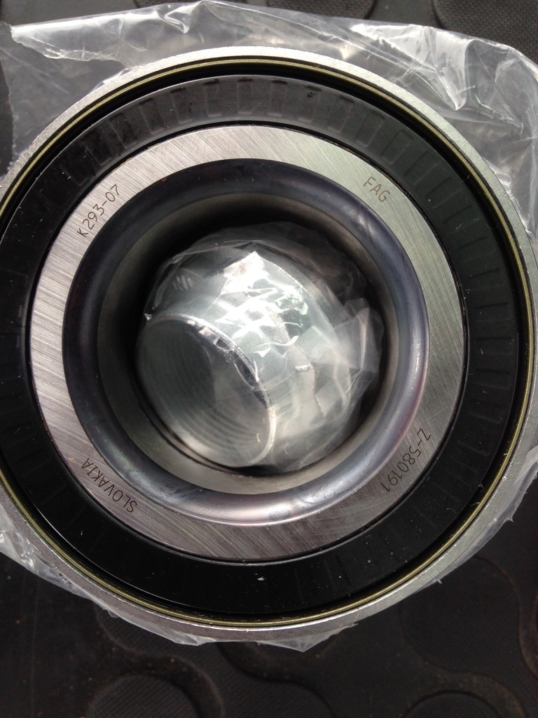

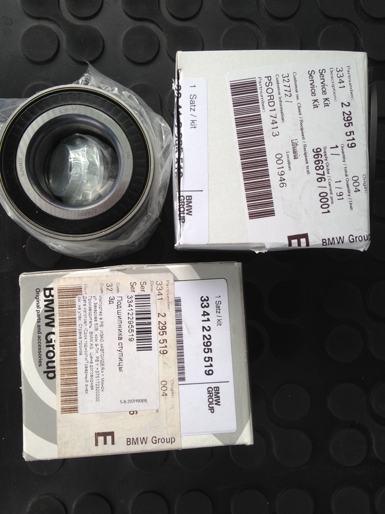

Довольно часто стал свистеть задний правый ступичный подшипник, потому решил поменять оба. Но лоханулся, потратил в 2 раза больше денег на них: по номеру BMW 33 41 2 295 519 аналоги не бились, заказал BMW, а внутри оказался старый добрый FAG 580191, который стоит как минимум в 2 раза дешевле.
