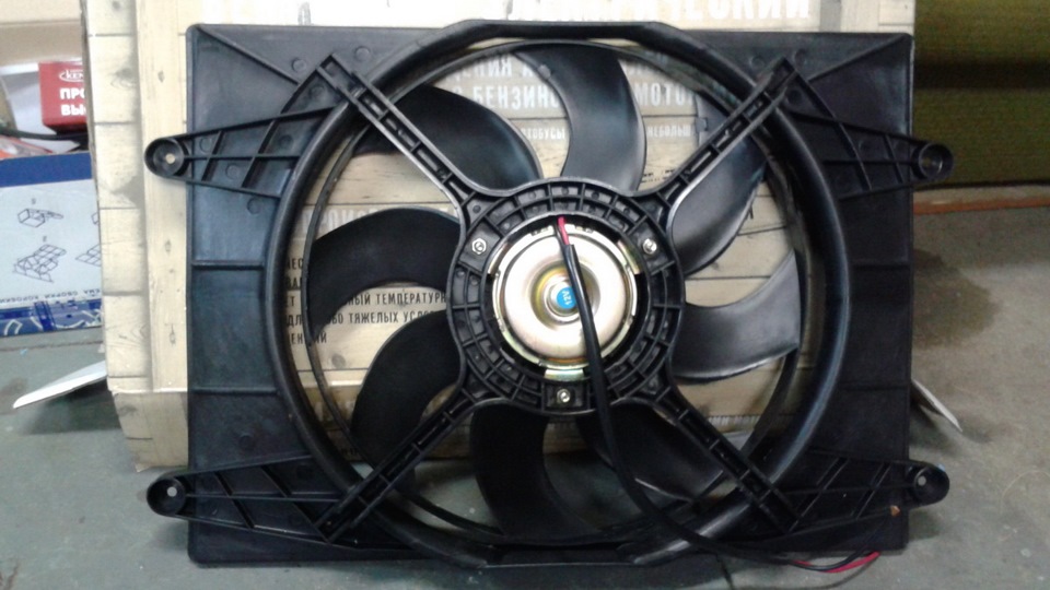

В нашем климате и штатная вискомуфта прекрасно справляется со своими обязанностями, даже в паре с заводским однорядным радиатором… жара у нас редкость большая, пробок нет, зима девять месяцев почти…))) Но еще прошлая поездка в отпуск, в 2011-ом, показала, что в южных пробках вся эта система почти не справляется, температура упорно стремится преодолеть планку в сто градусов. А прошедшим летом, в степях Калмыкии, она с трудом справлялась и на ходу… О_о
В общем, мысль немного модернизировать все это зрела давно, и подготовка была начата заранее…)))
Еще прошлой зимой наткнулся вот на такой вентилятор с кожухом под "наш" радиатор:
www.autoventuri.ru/produc…_elektricheskiy_dlya_uaz/
и приобрел его, чтоб не издеваться над штатным кожухом, и осталась возможность прикрутить виску обратно…)))

я его поставил на 2 алюминевых уголка.Т/К он меньше радиатора 2016. вроде ничего нормально работает.правда защиту обрезал снизу что б было куда воздуху уходить в пробках да и на скорости поддув идёт. А радиатор разный у нас с тобой стоит.
Ну на мой радиатор он встает без всяких доработок, он для него и сделан.

Этот пропеллер подходит на евро2 радиатор? Интересный экземпляр.
Да, как раз в размер, и шкив вискомуфты не мешается… Только отзывы, что сам моторчик хреновастенький, у многих быстро ломается, китай зараза, но народ меняет на вазовский вроде… www.drive2.ru/l/7039647/
У нас он мог сгореть из-за косяка при укладке проводов (касались мотора вентилятора, могла прогореть изоляция в этом месте), у соседа на Хантере с 409 ездит нормально до сих пор. Сами подобных случаев больше не встречали.
Ну на счет "у многих" я преувеличил конечно…))) Но пара отрицательных отзывов попадались еще…)))
Привет! У меня такой карлсон стоит, правда второй. Первый полдня поработал и дым… Поменяли без проблем на нового. Год уже работает.
Где поменяли? У меня он скоро год, как валяется в гараже, думаю, что об обмене уже и речи не будет…)))
Я купил через shop@tver4x4.ru, они мне новый взамен сгоревшего, правда посылка за мой счет.
