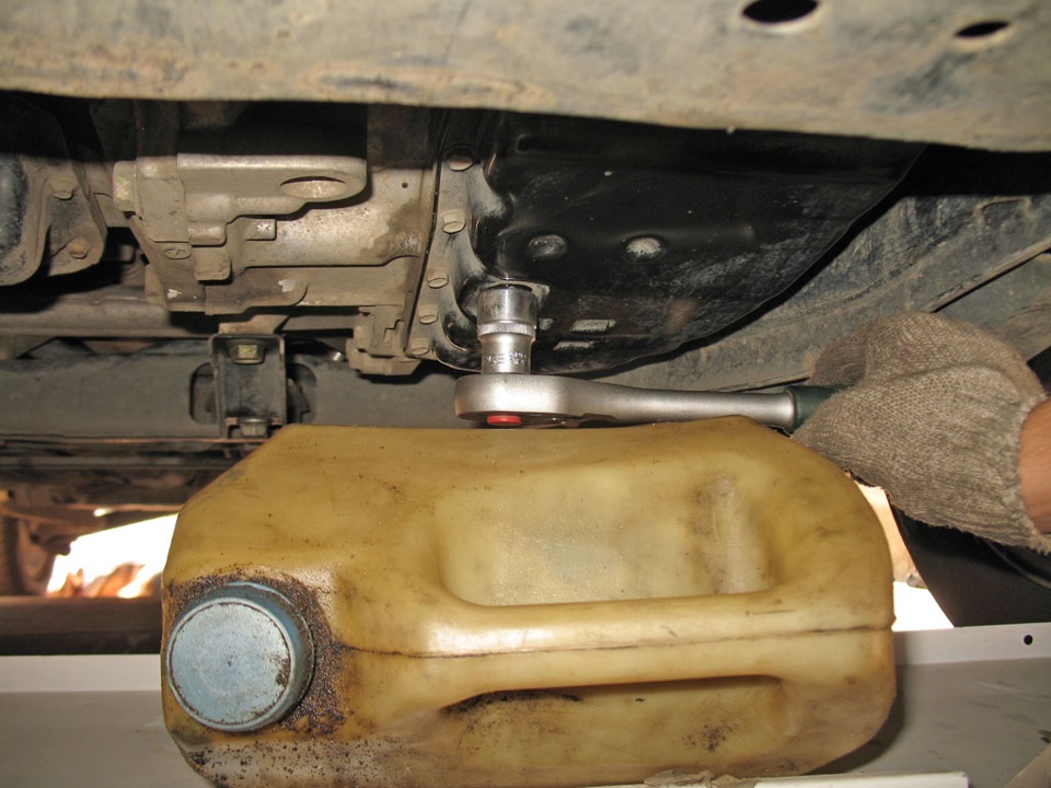

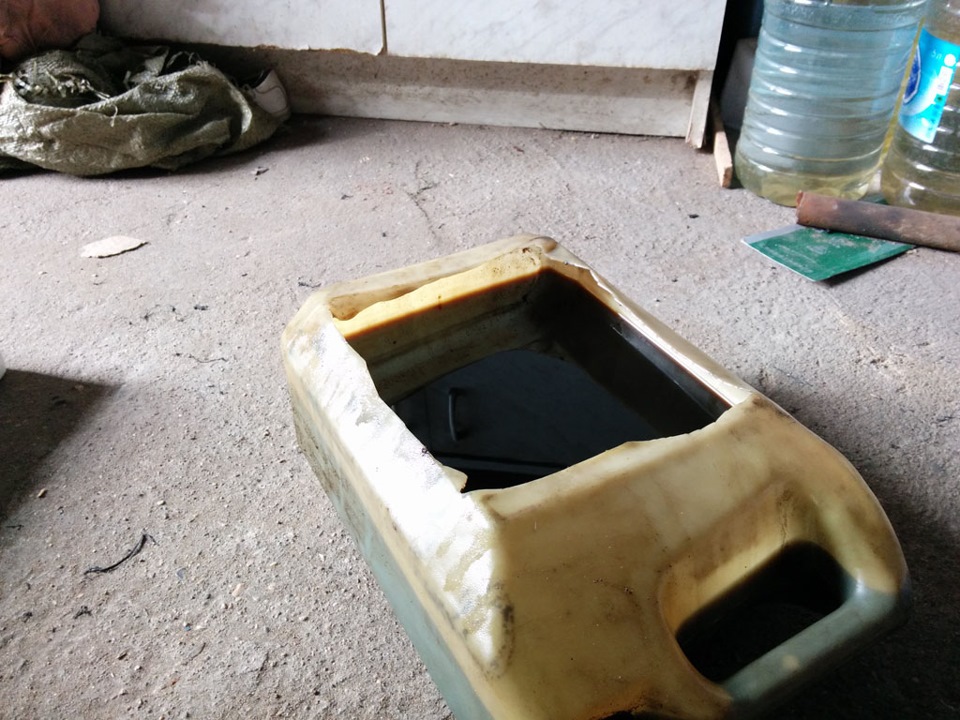

Подставляем емкость и откручиваем сливную пробку.
Прогретое горячее масло весело сбегает в емкость.

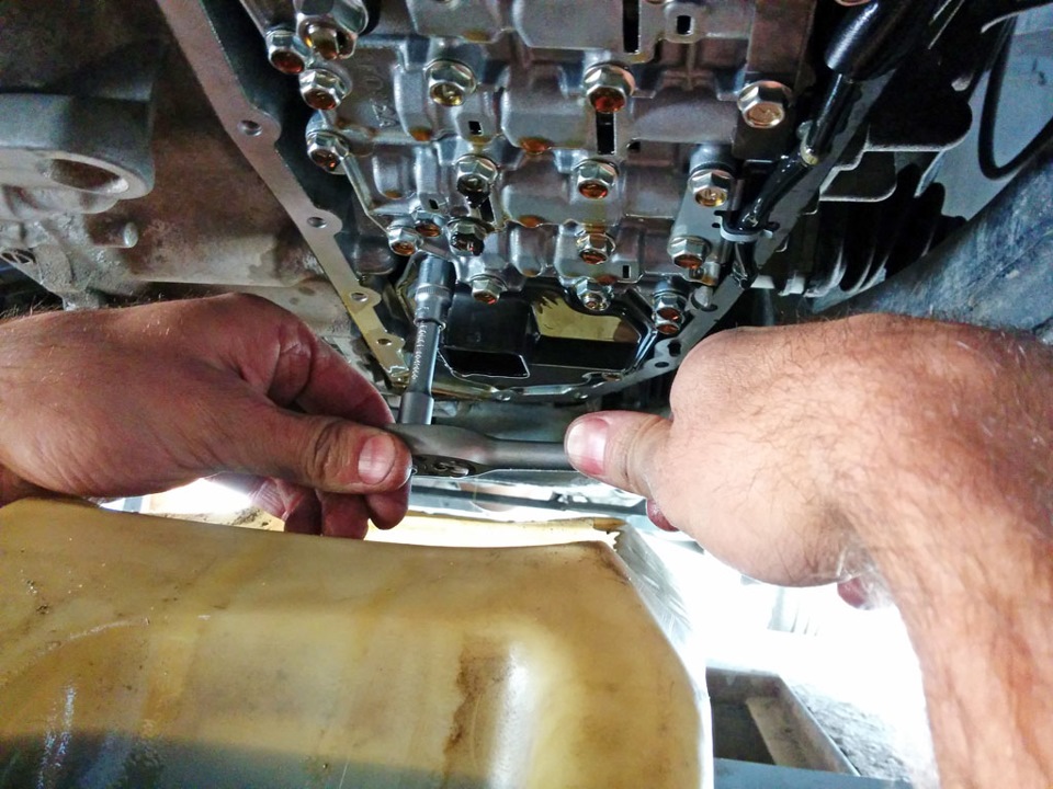

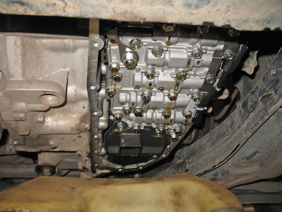

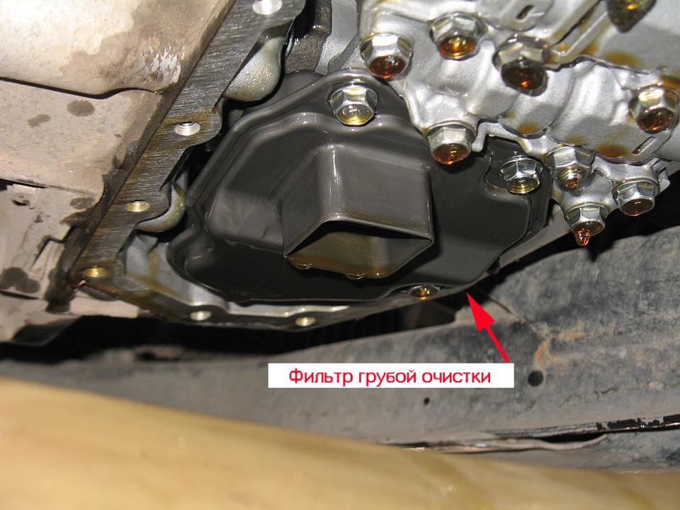

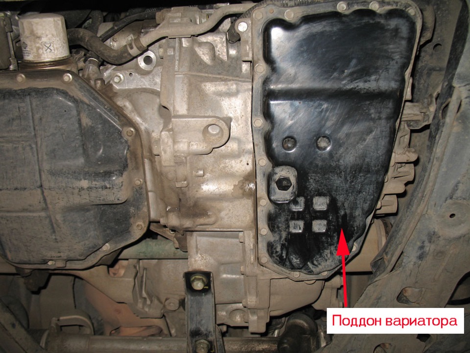

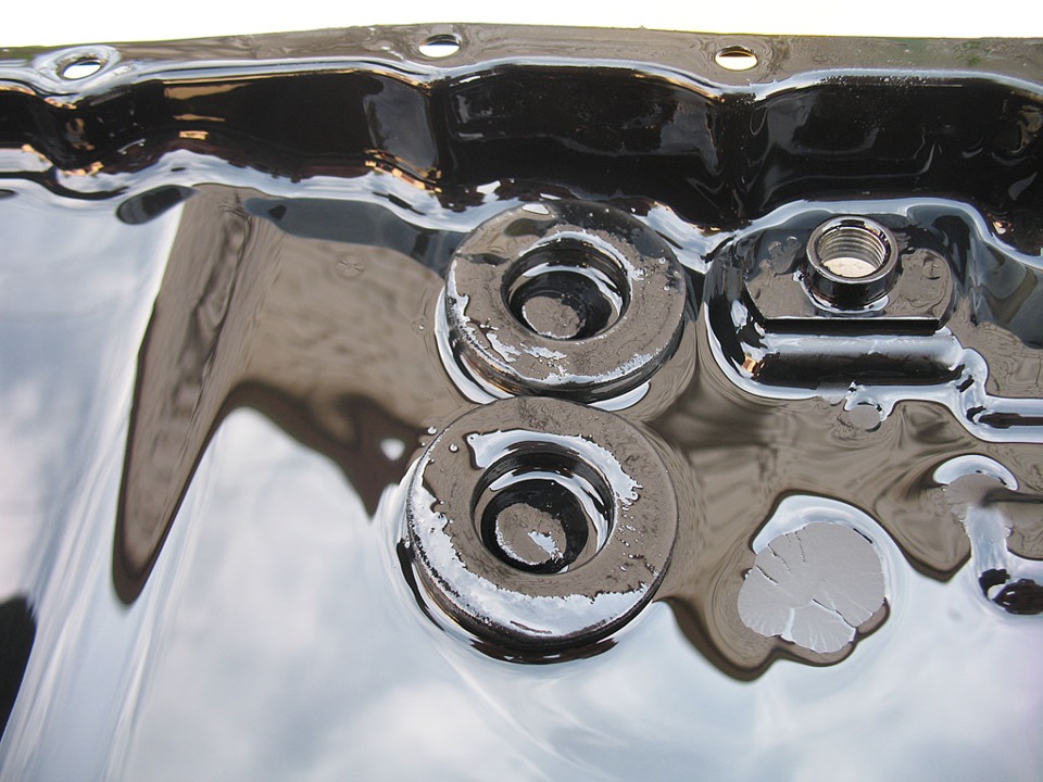

Головкой на 10 откручиваем и снимаем поддон. Любуемся внутренностями :))
Нас интересует вот этот фильтр грубой очистки. Внутри него сеточка, ее надо почистить.

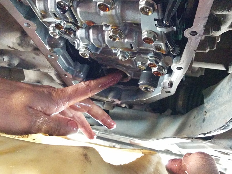

Откручиваем фильтр. Три болта.

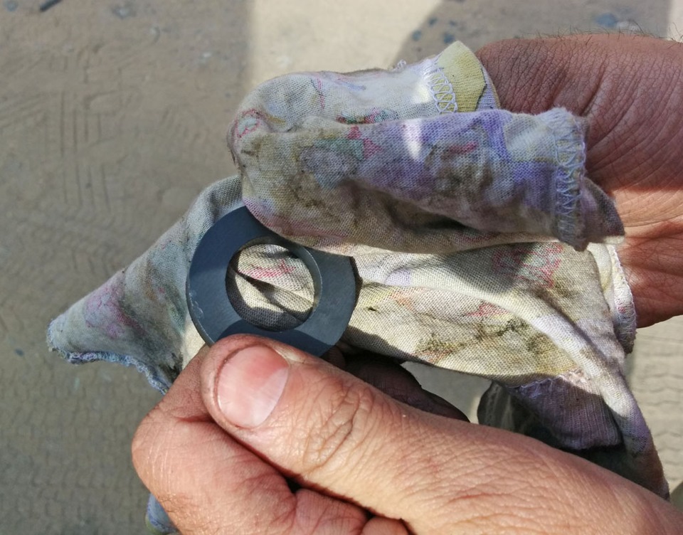

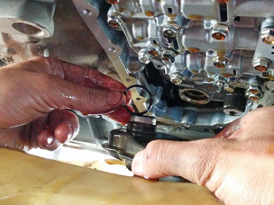

Обращаем внимание, чтобы не потерять резиновое колечко.
Если вдруг колечка не оказалось, значит оно осталось внутри. Проверить и вытащить пальцем.

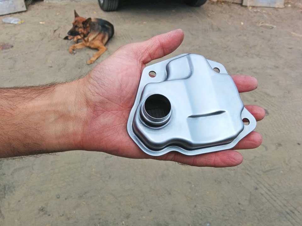

Далее заливаем в фильтр бензин или солярку, трясем его и выливаем все, что там внутри него было.
У меня в нем не оказалось механической стружки, что несомненно радует, но бензин стал черным.
После промытия и протирки фильтр становиться вот таким.
Откладываем его в сторону для просушки и занимаемся поддоном.

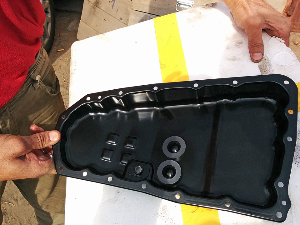

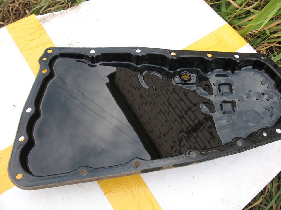

А в поддоне у нас вот такая кака.
Явной крупной стружки на магнитах нет, что опять меня порадовало, но грязи хватает.

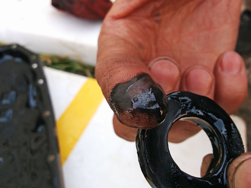

Кисель какой-то.
Растер между пальцами, на ощуп, как мелкий песок. Магнитится, значит это мелкая стружка, что является естественным результатом эксплуатации.
Моем и чистим.
Протираем насухо и собираем.

Сколько слилось масла через сливную пробку?
Не замерял

)))) "Обращаем внимание, чтобы не потерять резиновое колечко"))))) как раз потерял его). Ипальцем шерудил и в отработке шарил, нету а оно лежит на полу.

Летом то же меня масло. После снятия поддона, вариатор промыл Вдэшкой блестело как у кота …
Магнитики практически чистые. Это очень хорошо.
