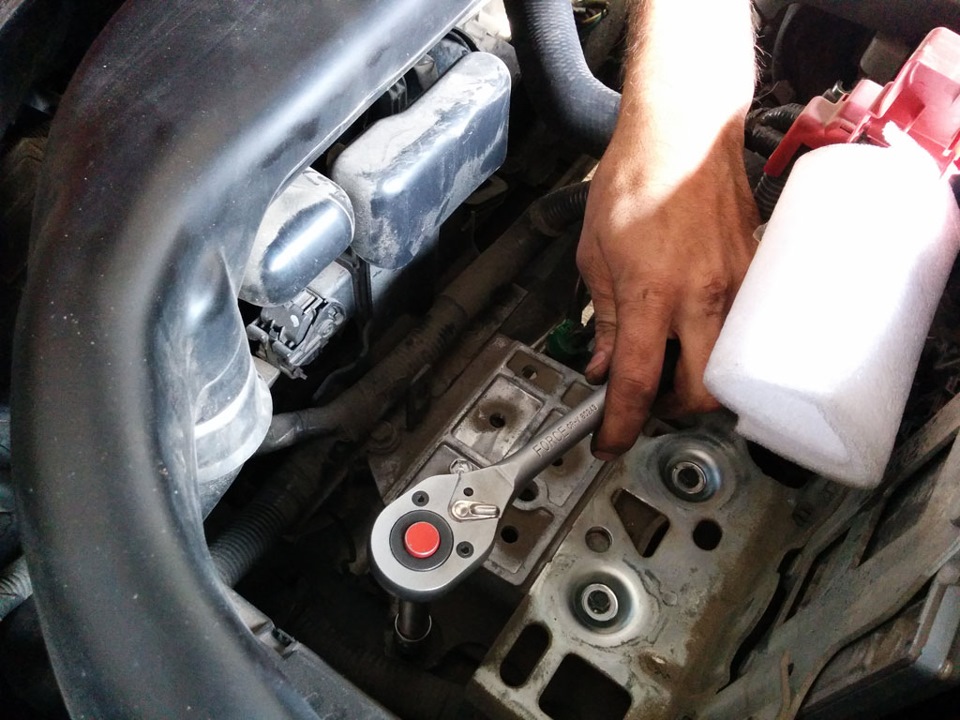

Снимаем аккумулятор. Полностью площадку снять не удастся, поэтому придется поработать слесарем-гинекологом, ибо подлезть не так просто.

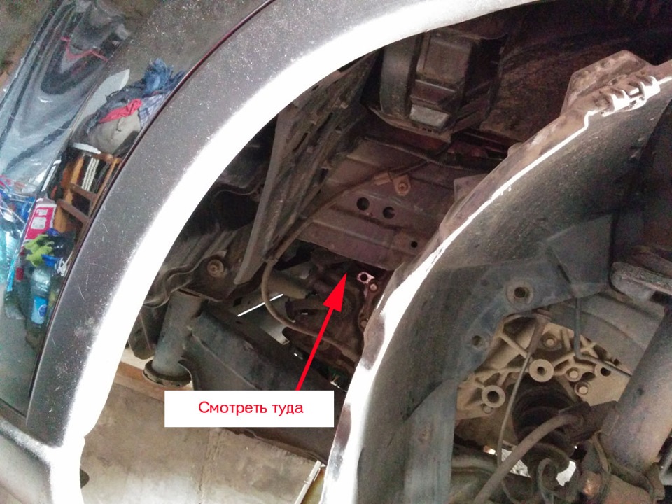

Далее откручиваем левое колесо и подкрылок. Отгибаем его.

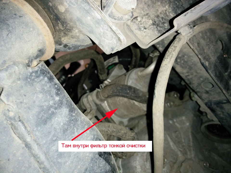

Заглядываем снизу и видим маслоохладитель.

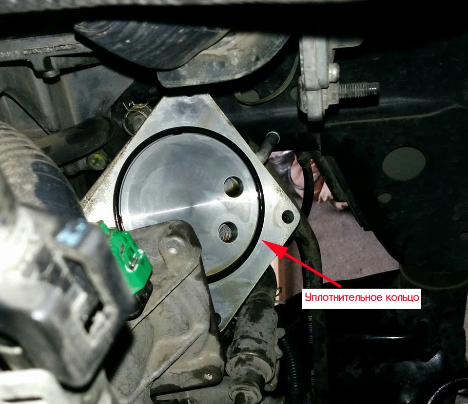

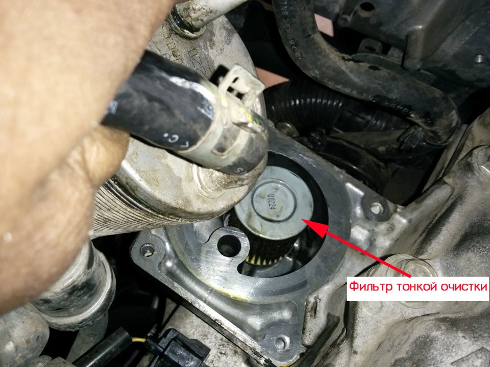

Маслоохладитель крепится четырьмя болтами. Откручиваем их и отводим корпус в сторону, из него так же вытекает немного масла.
Что мы видим? На корпусе есть уплотнительное кольцо, а внутри фильтр тонкой очистки.

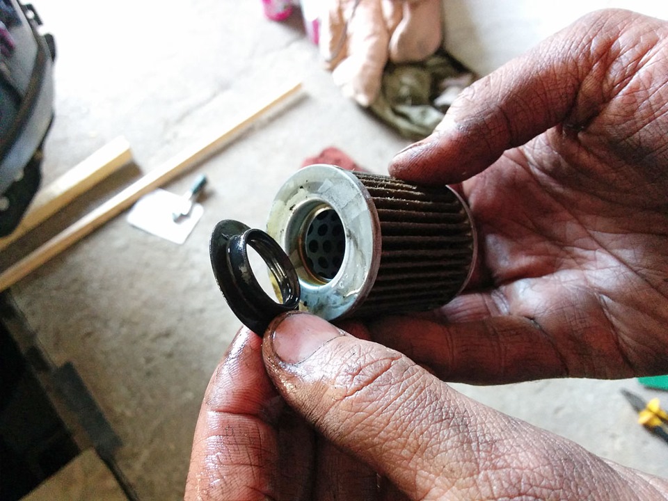

Вынимаем фильтр. Следим за тем, чтобы внутри корпуса не осталось резиновое колечко. А оно останется обязательно :)
Вынимаем его пальцами.

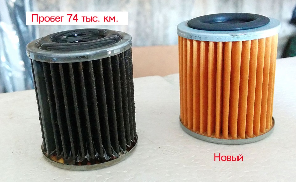

Ну и для сравнения вам два фильтра. Старый и новый.
Аккуратно протираем внутренности маслоохладителя чистой тряпочкой, чтобы впитать остатки масла и устанавливаем новый фильтр.

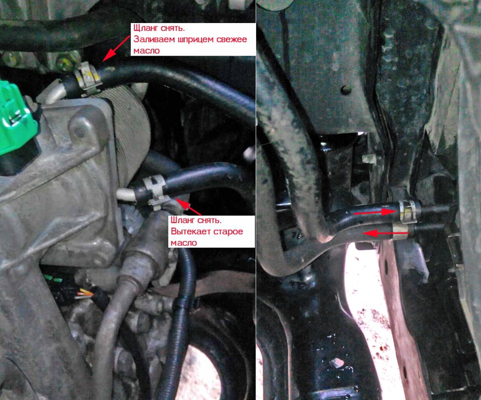

Приступаем к промывке масляного радиатора.На икстрейле масляный радиатор расположен в передней части бампера.
Снимаем с корпуса маслоохладителя масляные шланги. Они тонкие. Толстые не снимать, там антифриз.
В верхнюю трубку дуем (можно ртом), из нижней вытекает масло. Дуем, пока из нижней трубки не пойдет воздух. Значит из радиатора почти все вытекло.
Далее берем шприц с капельницей, набираем в него свежего масла, вставляем трубочку в верхний шланг и медленно закачиваем масло.
Сделать это придется раз десять, пока из нижнего шланга не потечет чистое масло. Делать надо вдвоем, иначе рук не хватит. Я делал с сыном. Ему наука, а мне помощь :))
Фотографировать там особо нечего, да и рук свободных уже не было, поэтому прилагаю общее фото, на котором покажу что и куда надо лить.
Кто будет делать, тот сразу поймет о чем я пишу.
После того, как потекло чистое масло, надеваем на маслоохладитель нижний шланг(привет хомутик), а в верхний закачиваем шприцем еще масло, пока не польется обратно из шланга. После этого надеваем верхний шланг(опять привет хомутик).
Все — масляный радиатор промыт и заполнен чистым маслом.

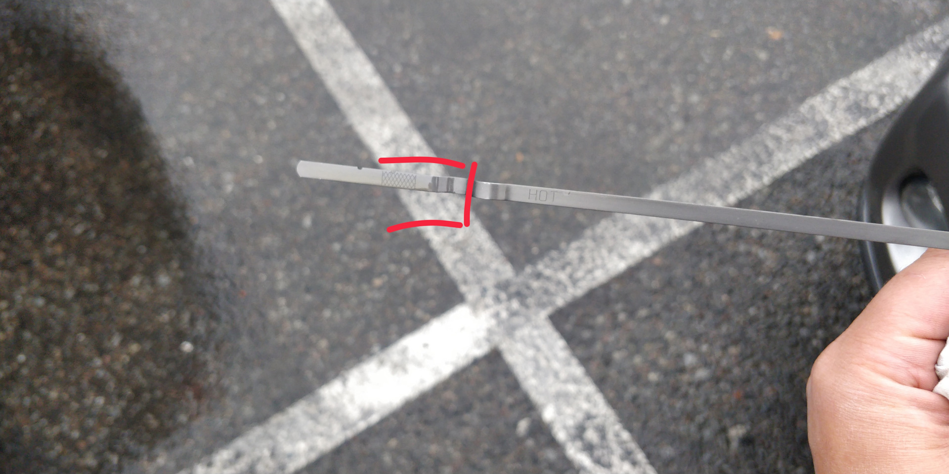

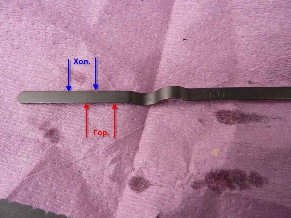

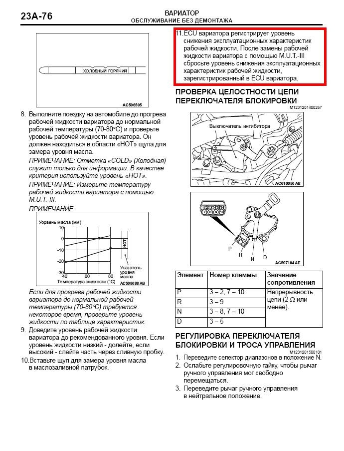

Масло льём аккуратно. На щупе есть надпись >HOT<. Заливаем до верхней риски >HOT<
Примерно полторы канистры (литров 6-7).
Заводим двигатель и сразу перебираем передачи рычагом с "Р" до "D" и обратно, с задержками в каждом положении.
Вариатор наполнится и уровень масла упадет. Проверить, чтобы щуп был не сухой, иначе еще долить.
Прогреваем масло вариатора, регулярно замеряя уровень. По мере нагрева масла, его уровень будет подниматься.
И вот тут нам пригодится то, что мы сделали в первой части. А именно запомнили на каком уровне было старое горячее масло, но все равно надо ориентироваться по меткам на щупе.
На полностью прогретом вариаторе у меня уровень старого масла был ближе к верхнему краю "сеточки".
>Hot< в данном случае означает, что на этой стороне плоскости щупа находится метка для "горячего уровня".
При необходимости доливаем масло маленькими порциями через лейку. Если перелили, то отсасываем шприцем через капельницу. Уровень масла в прогретой коробке должен быть в границах сеточки.

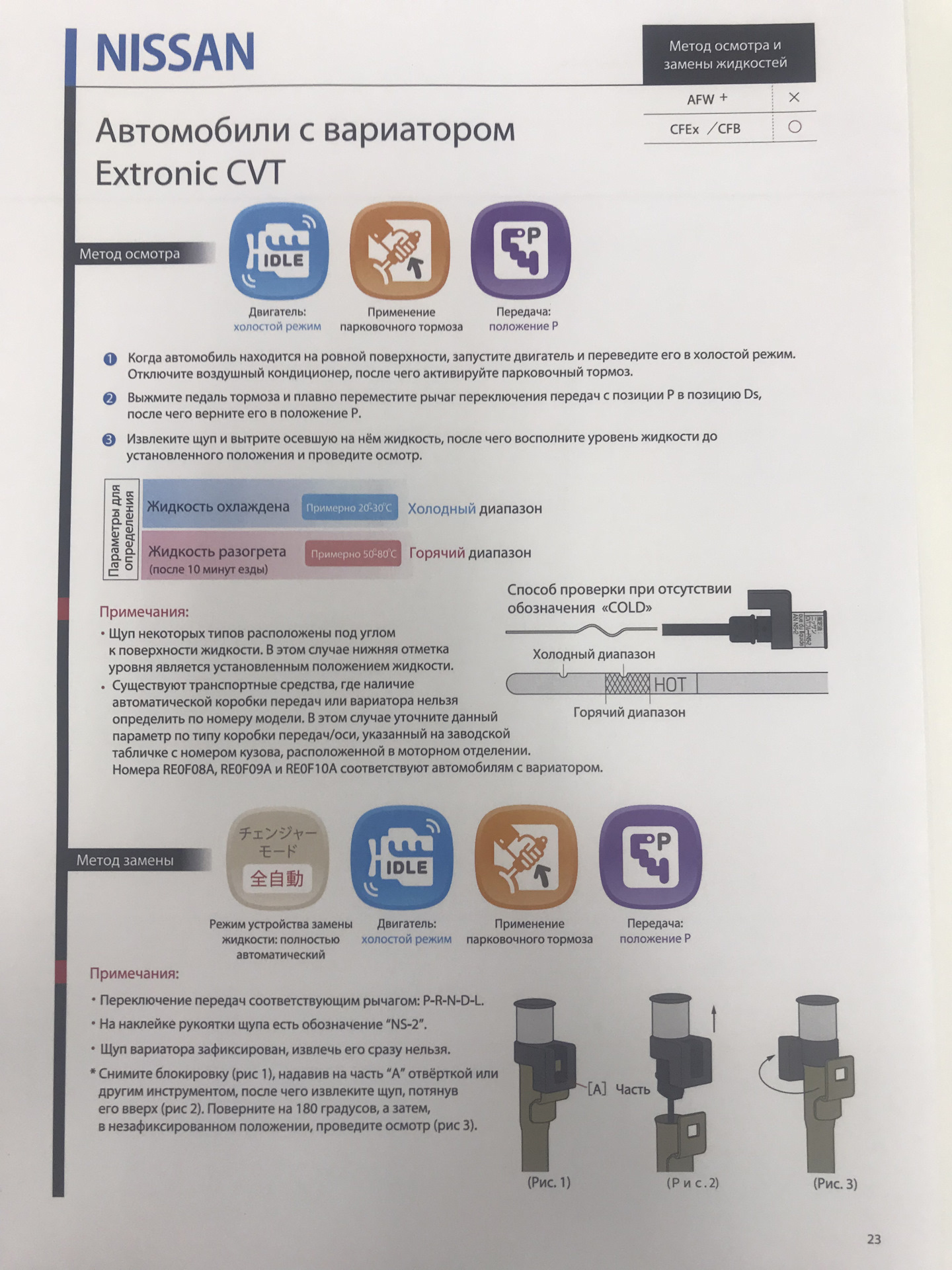

Методика проверки уровня масла.

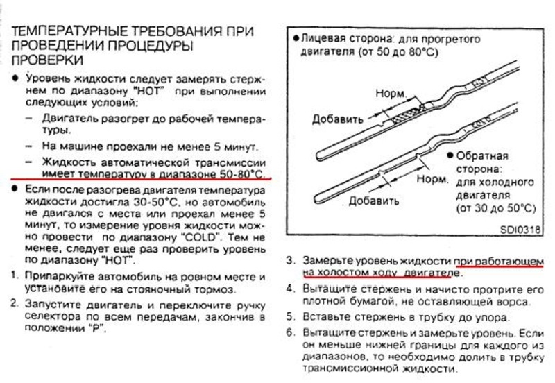

1. Масло в вариаторе должно быть прогрето до 80 градусов цельсия.
Для этого производитель рекомендует прогреть его в движении. При температуре окружающего воздуха 20 градусов С. нужная температура масла в вариаторе достигается по рекомендациям примерно через 10 минут движения в нормальном режиме.
2. После пробега останавливаем машину на ровной площадке и не глушим двигатель.
3. Надежно затягиваем ручной тормоз.
4. При нажатой педали тормоза переводим рычаг переключения режимов вариатора поочередно во все положения, задерживаясь в каждом на несколько секунд.
5.Переводим рычаг выбора режимов в положение P или N. Двигатель должен продолжать работать.
6. Вынимаем щуп контроля уровня масла, освободив защелку механизма головки щупа. Там на головке щупа есть защелка.
7. Протираем щуп от масла при помощи специальной или любой гладкой бумаги.Нельзя использовать для протирки щупа тряпки и другие материалы, могущие оставить после себя кусочки материи, нити или прочие инородные тела.
8.Вставляем щуп обратно. Щуп предварительно надо перевернуть на 180 градусов относительно его первоначального положения ! Делается это для того, чтобы он не защелкнулся опять.
9. Вынимаем щуп и контролируем уровень масла по соотв. сектору щупа.
Один и тот же уровень масла в вариаторе на незаведенном и заведенном двигателе может говорить о неисправности маслонасоса или её начале.

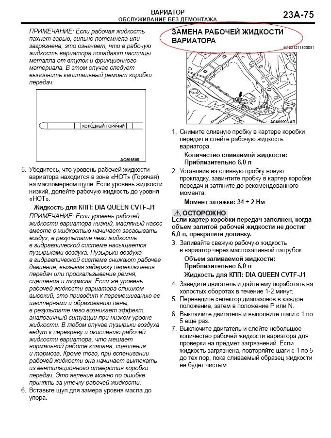

И на последок выкладываю выдержки из мануала для автомобилей Citroen C-Crosser, Peugeot 4007, Mitsubishi Outlander XL (русский перевод Service Manual), которые имеют точно такой вариатор, как у нас.
Там черным по белому написано о том, что счетчик надо обнулять.

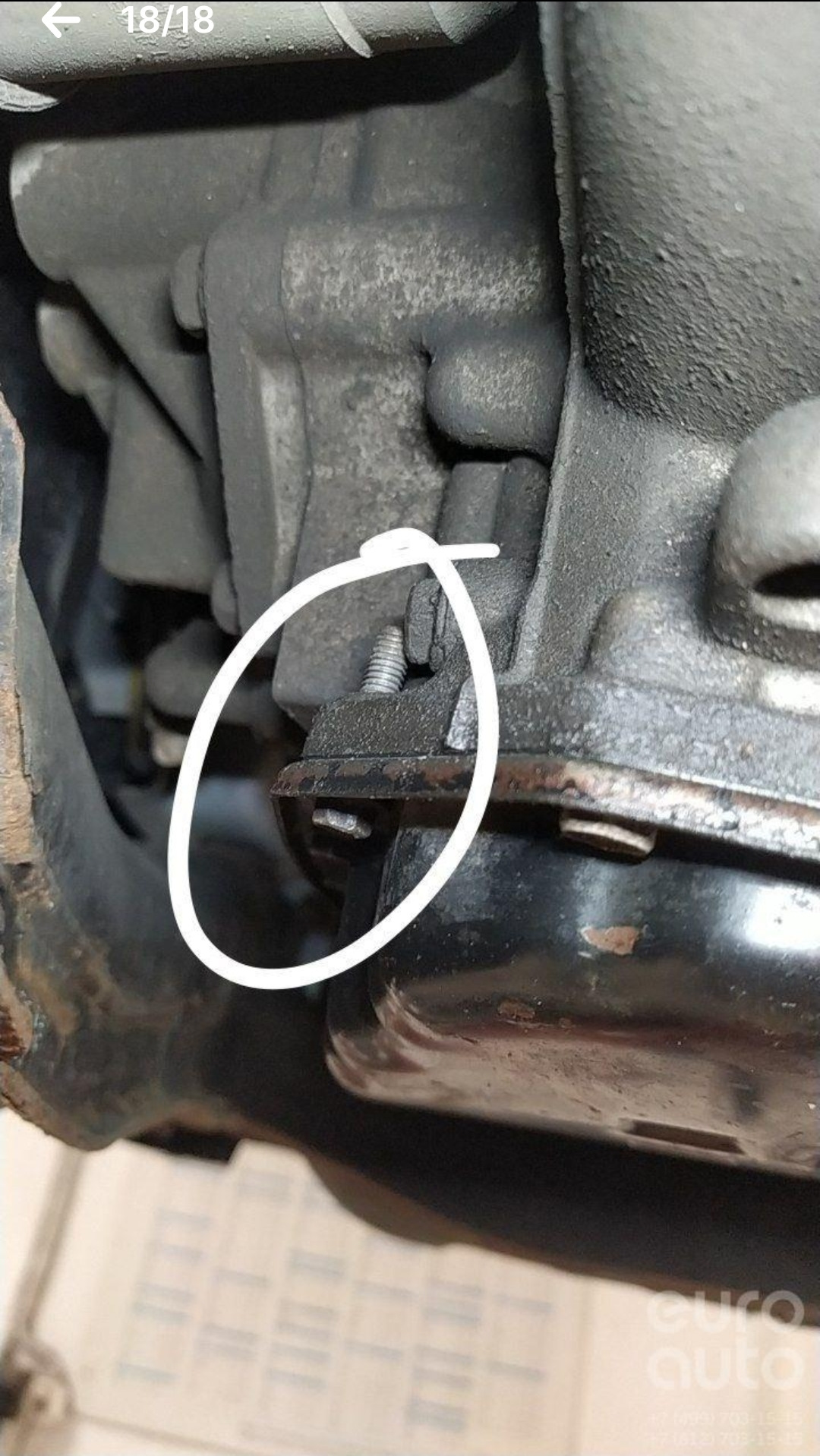

Можешь вспомнить у фильтра грубой очистки болты крепления к гидроблоку одинаковой длины?
Болты поддона все одинаковой длины?
На фильтре один есть длиннее всех. Какой именно не скажу.
Крепить начнёшь и увидишь.
На поддоне все одинаковые
Горесервис по замене масла возможно ступил и длинный болт в поддон закрутил. Похож?
Возможно они потеряли болтик и вкрутили другой. На фильтре они другого диаметра вроде бы. Я уже не помню точно, но кажется там откручивал другой головкой побольше .
Да, придётся перепроверить. Спасибо. Болты дорогие как на зло
Дорогие?
Я думаю там пойдут обычные из магазина крепежа.
Там никакой нагрузки нет, только жестяную крышку держать.
Хотя, да, возможно там резьба другая мелкая.
Но тогда в автомагазинах поискать.
Я на грузовика себе так искал болты с нужной резьбой.
Выкрутить один и подбирать похожий. От одного болта масло не прольётся.

Насчет долива выше изгиба и прочтения мануала — тут каждый сам себе режиссер :)
Я сделал так, как было написано в мануале. Много других знакомых и не знакомых мне людей делают так же.

Привет! У тебя на прогретом, заведенном двигателе, какой уровень масла? У меня ниже отметки COLD, но на заглушенном чуть выше сеточки, нужно долить ещё или как? Подскажи
Я смотрю только на прогретом. Не выше и не ниже сеточки

>Ну и кто сказал, что менять не надо? Еще немного и фильтр рассыпется в труху.
Никакой трухи на фильтре тонкой очистки нет. На фото два одинаковых фильтра, один абсолютно новый и красивый, второй бэушный окрашен потемневшим маслом. Этот фильтр рассчитан на весь срок службы трансмиссии.

Зачем было разбирать всё сверху? Ведь фильтр тонкой очистки уже доступен со стороны левого колеса снизу.
Мне было так удобно. Да и, судя по отзывам других, не только мне :)

Спасибо за очень подробную и толковую инструкцию! Подскажите, а колечко(то что внутрь фильтра вставляется) на фильтре тонкой очистки (бумажном) идет в комплекте? Его докупать не нужно?
Нет, покупать не нужно. Колечко на новом фильтре есть, но на старом оно слетает.

Зделал как Вы говорили, уровень выставил сейчас в заштрихованной зоне близко к метки максимум около 3мм до максим. Но сегодня пришел в гараж и замерил уровень, уровень такой который выставил. Завожу машину и смотрю опять, уровеня нет щуп сухой должно так быть или нет.
По мануалу говорится, что уровень надо выставлять на горячую про температуре 75-80 градусов.
Масло имеет большой коэффициент расширения, поэтому холодный и горячий уровень разный.
Я налил по уровню при температуре 80 град. Езжу второй год нормально.
Не могу понять по какой именно риске вы заливали масло. До сетчатой или до надписи HOT.
Сетчатой. В точности, как показано на фото и рисунках из мануала выше в моём описании в данной теме.
Я поменял фильтр тонкой очистки самостоятельно только на 135т.км, без смены масла, т.к. при замене масла в варике на 120ткм дилер сказал, что на коробках нет фильтра. Купленые заранее фильтр и прокладка после ТО валялись без дела, пока не начал копать на драйве и не нашел статьи про замену этого самого фильтра. В общем, пришлось снимать колесо, отгибать подкрылок. Так можно добраться до двух нижних болтов маслоохладителя. Снимая аккумулятор, не смог снять алюминиевую площадку под ним, так что верхние два винта маслоохладителя открутил с трудом. Крепление мозгов откручивать не нужно. Из маслоохладителя вытекло 100-200мл на землю (точно сколько не знаю). Корпус маслоохладителя оттянул, не отстегивая от шлангов. Фильтр заменил без проблем, все указано в статье. Радиатор не отсоединял и не продувал. Масло в варике считаю чистым, т.к. при замене на 120т.км при сливе старого оно было светложелтое (предыдущая замена была на 60т.км. менял так: слил через пробку-залил по щупу, т.е. не весь объем, а частично). Сам фильтр был черный, но масло в нем также светлое.
Согласен. Встречал уже, где-то тут тоже так меняли фильтр. И тоже дилер сказал, что фильтров там нет, поэтому только слили и залили.
При такой замене шланги отсоединять не требуется, ведь радиатор промывать не надо. Я снимал для промывки радиатора и удаления из него остатков старого масла.
Площадку алюминиевую я тоже полностью не снял. Пришлось подлазить с трудом.

С прокачкой 12, т.к. они прокачивают на два раза.
8 литров хватит с запасом.
"Ну и кто сказал, что менять не надо? Еще немного и фильтр рассыпется в труху." поменял фильтр, пробег 75 тысяч. фильтр пройдёт ещё столько же и ничего с ним не будет, попробуйте его повредить, порвать, пробить давлением, фильтр абсолютно надёжен и прочен, не знаю что у вас за фильтр там стоял что он в труху рассыпается… у нас наверное разные X-trailы.
Привет! А без съема шлангов можно обойтись, ничего страшного не произойдёт ? Через них же все равно жижа циркулирует через весь варик?
Можно и не снимать. Но как "выдуть" масло из радиатора?
Ну так там вроде совсем чуток? Все равно таким способом полностью жидкость не получится на 100% заменить. А +- 150 гр мне кажется ерунда
Кому как. Я старался, чтобы по максимуму все слить.

Если есть масляный радиатор, то сдернуть шланги с маслоохладителя и сразу их заткнуть, чтобы радиатор не вытек.
Ну, а дальше уже все остальное откручивать и менять фильтр.
Слышал что из радиатора не потечёт, если не заводить машину? Хочу замещением заменить, мне кажется продувать если, не все выходит
Да. Можно и так, замещением.

А колечко на фильтре грубой очистки меняли или нет?
Нет. Оно прежнее нормальное.
Поменял жижу в вариаторе, уровень выставил как вы советуете на горячую, но проверяя на холодную масло выше нормы, это нормально или я что то не понимаю?
Замер делается на работающем двигателе. Температура масла в районе 80 град.

А у меня с охладителя нет двух шлангов в которых масло с варика идет через радиатор. У меня на охладителе только два шланга, для антифриза.
Встречал такие варианты исполнения на митсубиси ASX/RVR.
Хм… Почему у тебя так?
Не знаю. Чистый Японец. К охладителю подходит всего два шланга, т.е антифриз в них, приходят с двс и туда же уходят. Хотел масло в варике менять на аппарате, вик вам, шлангов нет с варика. Только слив и долив))) Так и менял сам, со снятием поддона.
Наверное какой-то северный вариант и дополнительного охлаждения не требуется.
У нас в Ниссане даже руководитель отдела запчастей не зхнает что там есть фильтр… )))
