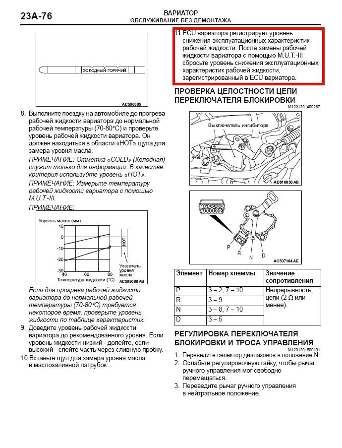

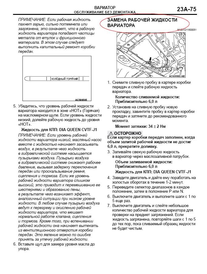

Вот инструкция, которая написана для автомобилей Citroen C-Crosser, Peugeot 4007, Mitsubishi Outlander XL (русский перевод Service Manual)
Для этих автомобилей сканер называется M.U.T.-III.

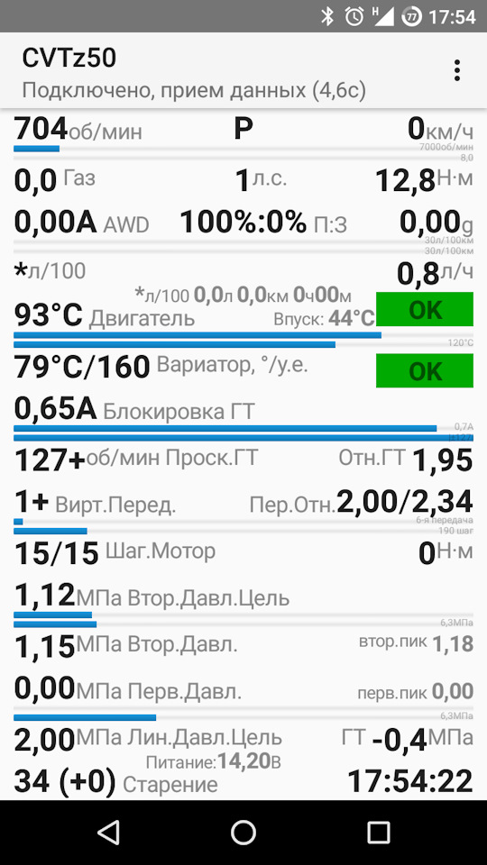

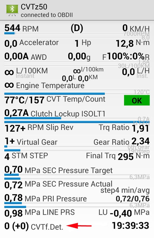

Запускаем программку. Через 10 сек. запустится Data Monitor

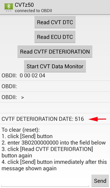

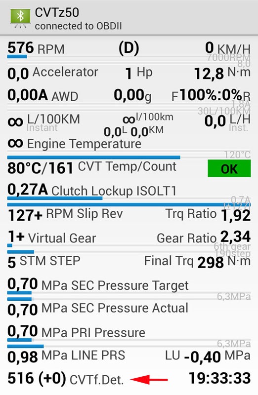

У меня значение оказалось, уж, очень маленьким, всего 516, что очень удивило. Затем я вспомнил, что год назад мне меняли прошивку вариатора. Помните была такая отзывная кампания по замене прошивок?
Вот тогда все значения и обнулились.

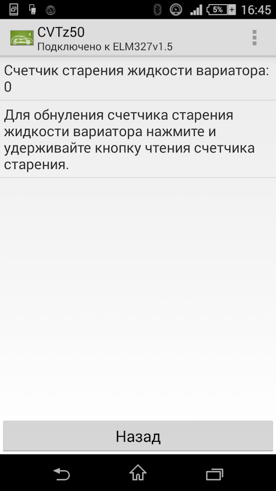

Для того, чтобы обнулить показания, выходим из монитора и жмем кнопку "Read CVTF DETERIORATION".
Внимание. Может сработать не с первого раза. Если у вас картинка отличается от моей, то нажмите еще… и еще… пока не выйдет значение счетчика и инструкция.
Далее проделываем все операции по инструкции.

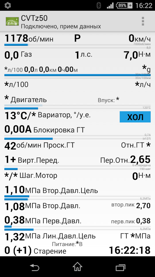

Запускаем монитор и видим, что счетчик обнулился.
На мониторе также видна температура масла в вариаторе. Контрольные замеры старого масла я делал при температуре 81 град.
Замерив уровень свежего масла при аналогичной температуре, убедился, что масло на щупе находится на том же месте.
Значит все сделал правильно.

Проехал 60000 км счётчик в этой программе показывал 24(+0) что то мало. Может код какой-то ?
Аналогично. 50тыс пробега, счётчик 27. Это за 3.5года эксплуатации. Но решил обновить масло.
Это хорошо. Значит машина эксплуатируется в щадящем режиме.
Это заслуга радиатора. Без его присутствия счётчик тикает достаточно быстро. Температура за 90 градусов не редкость.

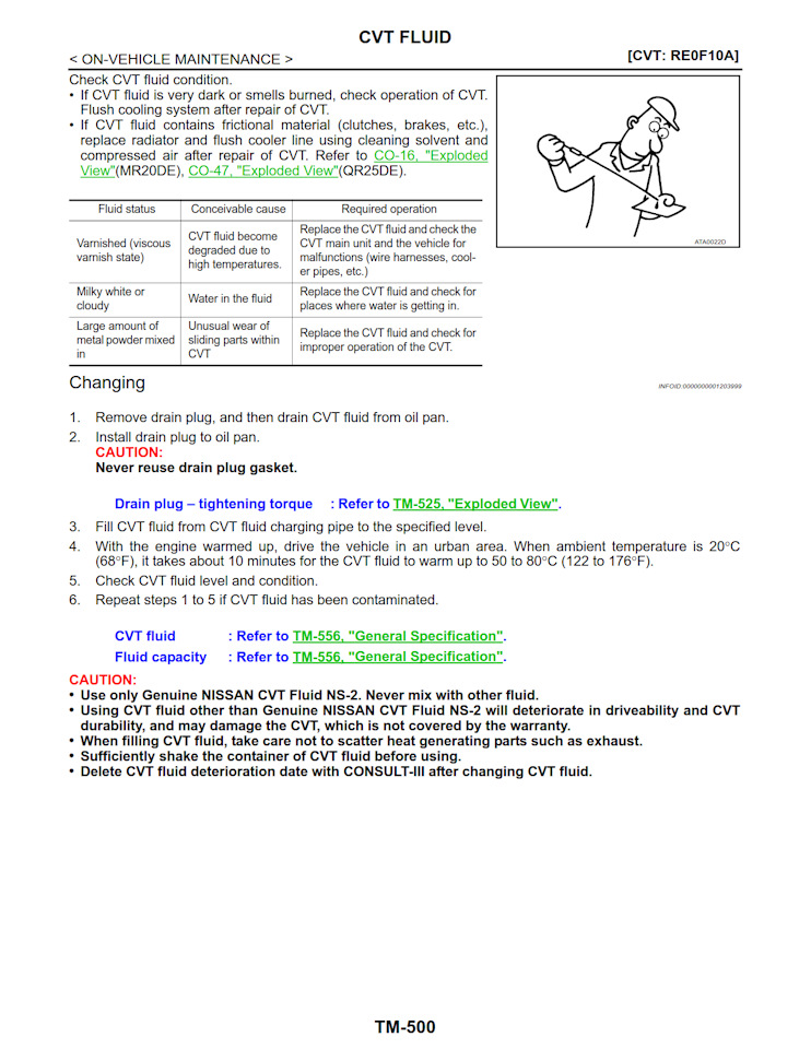

На стр. 500 написано как менять масло.
Кстати, у меня тоже есть такой мануал в электронном виде. Я его скачал, положил и забыл про него, так и не читал. Но скачал уже после того, как описал тут процедуру замены масла.
Спасибо, что напомнили, надо полистать, да дополнить описание.
Комментарий удалён

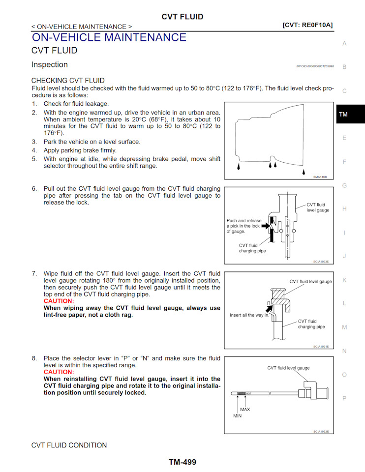

Отвечу на свой вопрос сам, вот страницы 499 и 500 из Service Manual Nissan X-Trail T31 2007-2013. На стр. 499 написано как измерять уровень масла.

Уровень масла измеряют при его температуре 75-80 град. У меня при температуре 80 гр. масло в районе сеточки.
Это я знаю, но пока свой ELM327 не приехал ко мне из-за бугра, не могу измерить температуру спустя 30 минут работы на холостых. Просто на глазок кажется что масло за такое время уже прилично горячее для измерения уровня.
TigorRus
А есть инструкция именно Nissan где говорится что уровень масла надо измерять при температуре 80 градусов? А то даже "специалист" который работает у официалов Nissan про это ничего не знает.

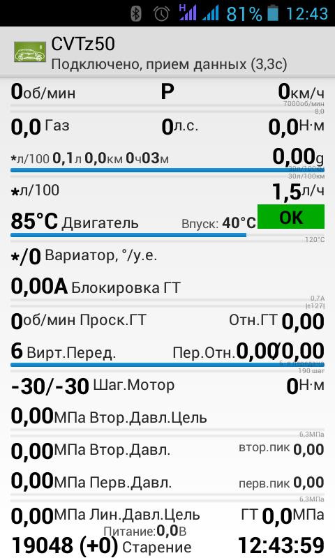

У меня не сбрасывается только вот.
Насколько помню, для новых кашкаев должна быть поддержка.
Лучше спросить об этом разработчика

Я когда поменял масло и сбросил счётчик осенью, то за всю зиму счётчик не тикнул ни разу. Изменения начались с приходом весны и тепла.

И ещё. Версия программы свежая? Ваш вариатор должен уже давно поддерживаться, но у вас степ мотор по нулям почему-то. И показания двигателя по нулям.

Дело не в Qashqai, на моём X-Trail T31 программа CVTz50 тоже показывает такую надпись.
Вопрос был не в надписи, а в том, что счётчик по нулям.

У себя сегодня сбрасывал когда цифра была 59000. Менял жижу два года назад в сто скидывали счетик было 105000. Осенью менял жижу не скидывал счетчик. У коллеги только что скинули у него 17000, он жижу тоже менял осенью, сто не скидывали.

Такое впечатление что в данном софте отображается значение старения с каким-то коэффициентом.
На др машинах смотрели?
Автор софта говорит, что выводит на экран то, что считывает из мозгов адаптер.
Значит оф софт на какой-то коэффициент может рассчитывать значение
На мой взгляд, счетчик старения масла учитывает не только старение самого масла, но и износ других узлов в CVT, и вносит коррективы в работу с учетом общего износа. А при сбросе счетчика не будет ли компьютер думать что у вас новый коробас, а не только масло?
Не будет. Счетчик придуман только для масла и его сбрасывают в обязательном порядке. Для других марок автомобилей даже мануал есть. А вот ниссан решил, что у него узлы вечные. Причем решил это не так давно. В начале регламентом предписывалось менять масло через 60 тыс. А потом вдруг тот же узел стал вечный и теперь они говорят, что масло залито на весь срок службы.

все части прочитал, весьма всё просто, добавил в закладки. Разве что со сбросом счетчика заморочки. Обязательно ли его сбрасывать? многие не сбрасывали… Может заменить масло, а потом к официалам по отзывной сгонять на перепрошивку варика и оно всё сбросится? Сколько кстати по времени вся процедура замены масла заняла.

через описанные тобой выше приблуды? Тогда где параметры давления масла чтоб знать выше/ниже?
Приблуды тоже показывают давление, но я не знаю что критично, а что нет, ибо не специалист нифига.

Вот что пишут знающие люди про эту приблуду.
Давления в разных режимах постоянно меняются и на словах это объяснить не так легко — нужно в этом разбираться.
Единственное, что может отследить каждый: при полностью прогретой коробке плавно остановиться и в положении селектора D с нажатым тормозом смотреть показания: положение степ-мотора при этом должно быть 4, давления в первичном и вторичном контуре 0.7 МПа. Если во вторичном держится, а в первичном падает, то здесь налицо износ гидроблока (при условии, что двигатель и электроника работают нормально). Падение до 0.5 МПа и ниже уже критичное. Во вторичном контуре давление падать вообще не должно. Ниже 0.65 уже критично, но при этом в большинстве случаев вылезет всем известная P0868.
Также при резком старте с места (до 3000 оборотов двигателя) после полной остановки давления должны быть как минимум 5 МПа. Если меньше — тут возможны разные варианты. (это с форума взят ответ).
Посмотри у меня последнее фото самое нижнее. Внизу на фото есть цифры 0.7 0.72 0.78
Это и есть давление.
да, цифры эти подчеркнутые я видел. Только вопрос — правильные ли они)))))
Это не подчеркнутые, это диаграмма, она меняется в движении, когда меняется давление. Цифры поменялись и полосочка отрисовалась по другому.
Я думаю, что правильные, т.к. программа считывает то, что ей дает ELM адаптер, а он в свою очередь считывает данные из мозгов автомобиля(или коробки).
К слову сказать, что до замены цифры на первичном валу были чуть ниже.
