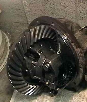

Выглядит он вот так:
Конкретнее нам нужен только дифференциал с LSD от этого редуктора

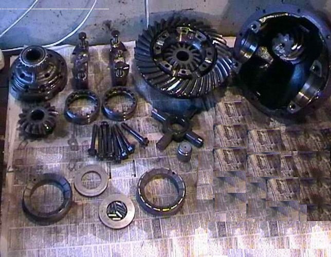

Если всмотреться то мы увидим :
Увеличим чуть:
Ну и наконец сами фрикционы:
Остается снять передний редуктор патруля, раскидать, поставить на дифференциал с LSD от террано нашу гп и собрать все обратно в наш редуктор, отрегулировать пятно контакта на гп, обслужить редуктор (сальники подшипники) и поставить все обратно в свой мост! залить специальное масло для лсд и вуоля!

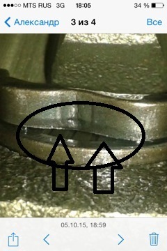

Все готово. Так же благодаря собрату и единомышленнику e-yozheg выяснилось что есть закрытый тип такого же редуктора Н233 с LSD:
Они могут быть "пустышками" корпус такой же а фрикционов нет:
