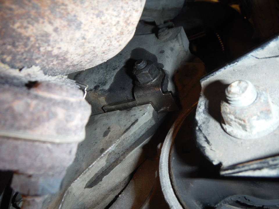

Опору с кронштейном не разъединял, открутил от лонжерона три винта, и от блока три. После чего опора вместе с кронштейном спокойно вынимается. Опора у меня вытянулась, надо будет поменять.

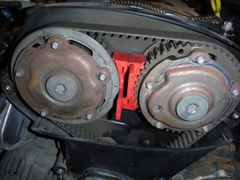

Фиксируем шестерни
Метки там действительно оказались одна ниже другой. Но вставить фиксаторы неправильно не получиться.

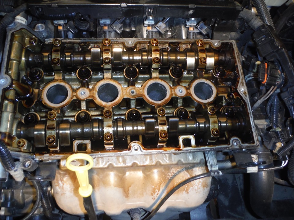

Вскрываем клапанную крышку. Болты не обломились, уже хорошо.
Крышку эту открыли первый раз. Прокладка стала уже не прокладкой, а чем то дубовым.
Картина ожидала такая

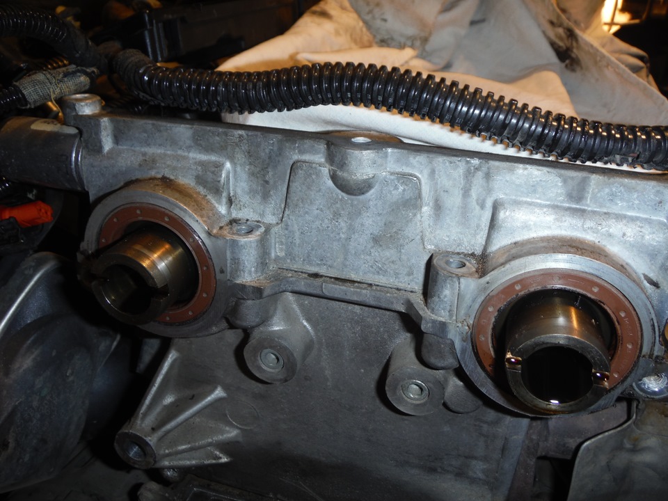

Тек сальник выпускного распредвала.

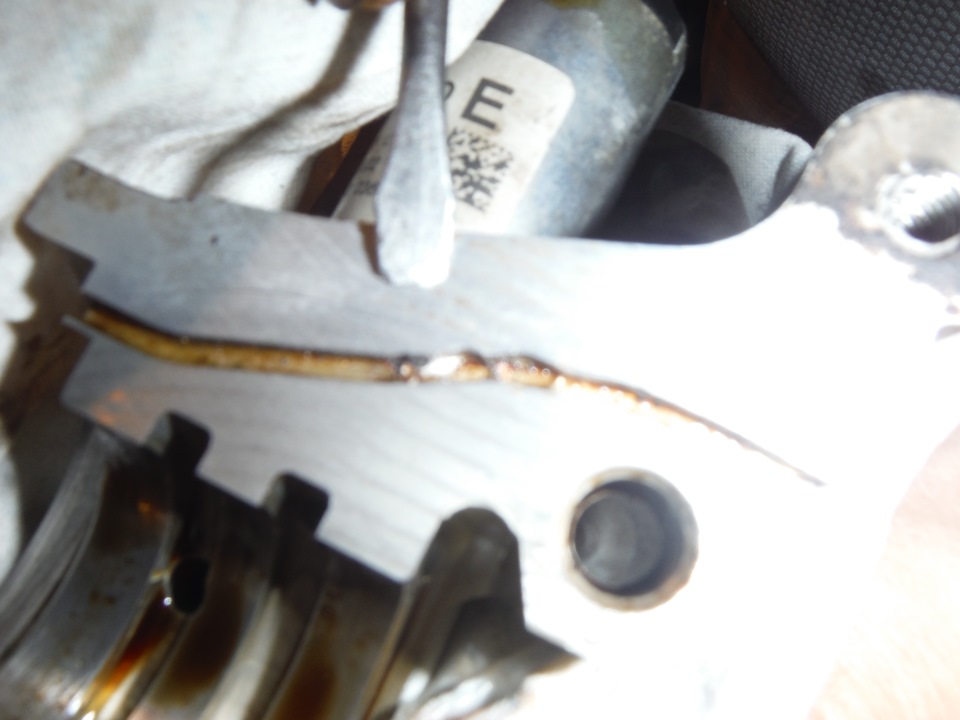

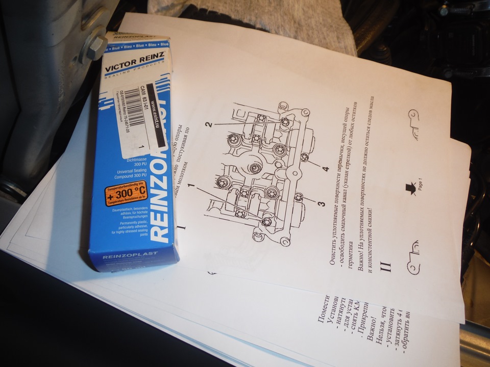

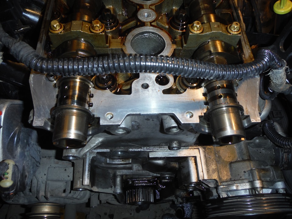

О снятии и переклейки бугеля нашел статью из TIS. Распечатал её, и по ней всё делал.
Бугель сидит на 4 болтах. Сидит на лаке. Ох, как долго его пришлось оттирать.
Выбили бугель через деревяшку вверх. Поскольку помимо болтов он сидит на двух втулках.

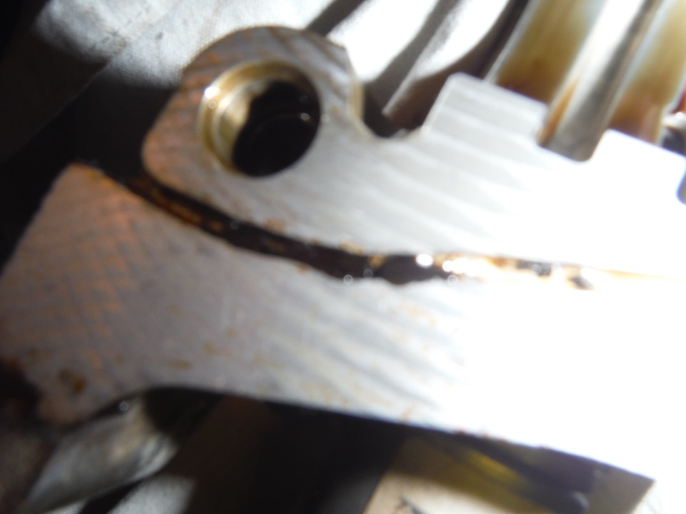

Сняв бугель, увидел один забитый канал.
Вычистив его увидел следующее
Не знаю, похоже на брак при отливке.
Тёр долго остатки лака с бугеля и гбц.
Что до шестерён, то их пришлось тоже заменить. Хотя явных признаков их кончины не было. Но при снятии на них обнаружилась выработка, причем существенная.
Поменял сальник коленвала тоже.

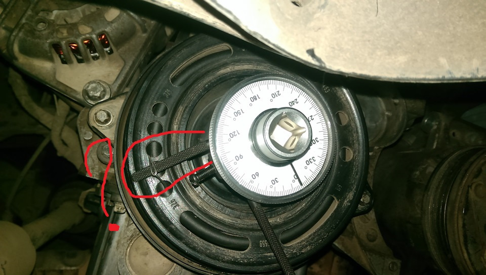

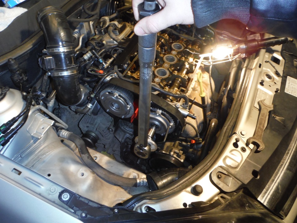

Собиралось всё в обратном порядке с соблюдением моментов затяжки. В затяжке болтов шестерён и болта шестерни коленвала с соблюдением углов доворота

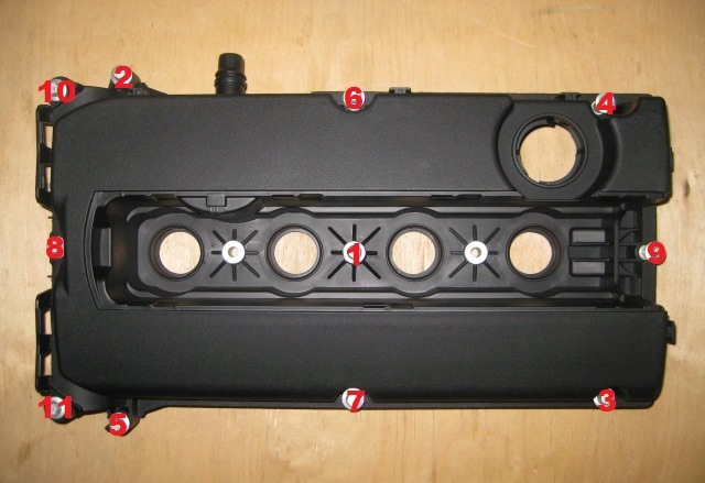

Последовательность затяжки болтов клапанной крышки. Момент 8Нм.

По замене комплекта ГРМ в принципе для меня все понятно было уже, пока меня здесь кое-кто не заверил, что при фиксации венца маховика стандартным стопором из набора с Али якобы шкив коленвала все равно прокручивается и от этого не получится упереться в шкив коленвала фиксирующим Г-образным штифтом угломера при финишной затяжке болта шкива коленвала на необходимые градусы (30 + 15 градусов). Это действительно так или брехня? Если это правда, тогда каким образом произвести доворот угломером в таком случае?
У меня всё получалось. А г образный я и вовсе не использовал
Как ты мог использовать угломер без его Г-образного стопора-фиксатора?Он же без него не работает…
А, штифт угломера. Всё хорошо с ним было
Ты таким образом фиксировал его за шкив колена проволокой?
Не помню уже
Привет!На днях буду менять комплект впервые.Я правильно понимаю, что при замене на яме, вначале упираю домкрат через брус в поддон картера мотора, а потом только демонтирую опору мотора? Прокладки ТО еще буду менять, так как потекли 2 прокладки и маслице течет наружу. Комплект от Ростеко взял на пробу:) И ради эксперимента:) Вроде хорошие отзывы по этому производителю РТИ…
Подскажи пожалуйста еще один момент — само натяжное приспособление ролика агрегатного ремня от блока откручивается стандартно против часовой стрелки? Просто знаю, что сам ролик от натяжителя, имея нестандартную резьбу, откручивается по часовой стрелке…
Привет. Впринципе можно не подпирать. Это так, подстраховка. Винт натяжителя имеет стандартную резьбу
Ну а правую опору мотора ведь все равно нужно снимать для замены комплекта ГРМ? А раз ее снимать, то и подпорка обязательна под мотор…
Снимать. Говорят держится и на, 3х. Я рисковать не стал

А ПРАВДА ЧТО бугель нужно на 8нм затягивать? Везде по разному говорят что потек на 8 дотянул на 12 и все норм
Правда. Информация из TIS
Приветствую, дружище! Подскажи пожалуйста, судя по этому твоему фото шаг фиксаторов из набора не совсем совпадает с шагом зубьев шкивов распредвалов. Это так или искажение фото?И эти выступы на фиксаторах с торца разве не вовнутрь (к задней крышке) должны быть установлены?
Приветствую. Всё подходит и фиксирует. Выступы это чтоб их снимать.
А болт шкива коленчатого вала каким моментом тянул?
95+30°+15 °
Подскажи чем мазал гермет на бугель- пальцем? ))))В сервисе евроавто при замене грм ничего не слышали про очистку бугеля, придется их заставить прочистить, только сыкотно если че не так намажу
Пальцем, да. Его надо снять и переклеить

В закладочки:) Угломер какой фирмы у тебя и что такое бугель? Просто раньше не встречал такое название. Плохо, что как у тебя ключик с малым моментом идет с квадратом 1/4"(((Так бы его взял если бы 3/8" был. Где берешь инфу по моментам затяжек различных узлов на нашем авто?
Угломер не помню. Помоему тоже jtc. Бугель… Вон он на фото. В него вставлены эм клапана. Инфу по моментам брал из TIS на английском и переводил. С маленьким моментом я не видел с большим квадратом. Но есть переходники

А как двигатель подпирал?
снизу домкратом

А шестерни затянуть просто динамометрический ключей можно без угломера?
Да. 65 Нм
