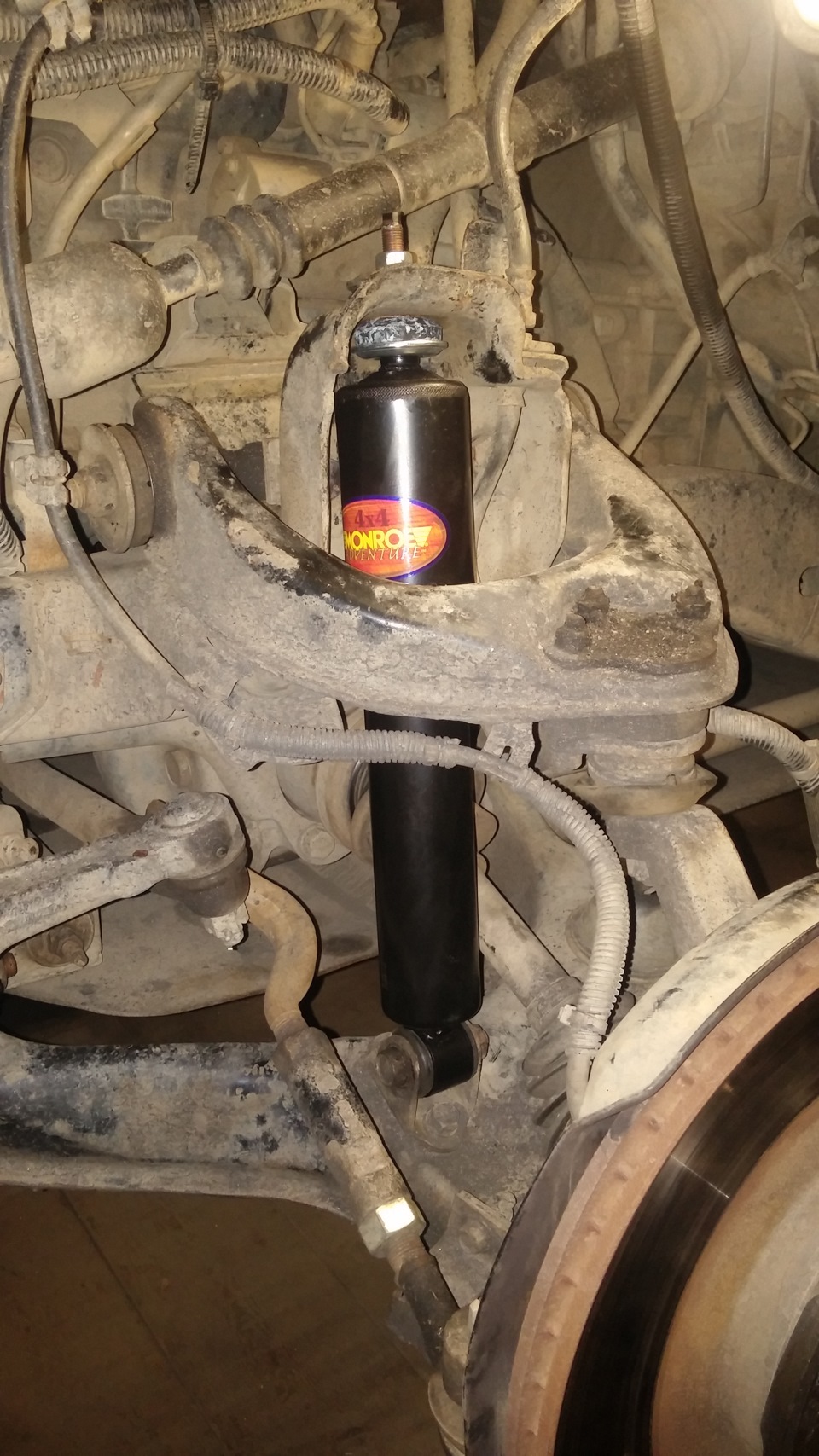

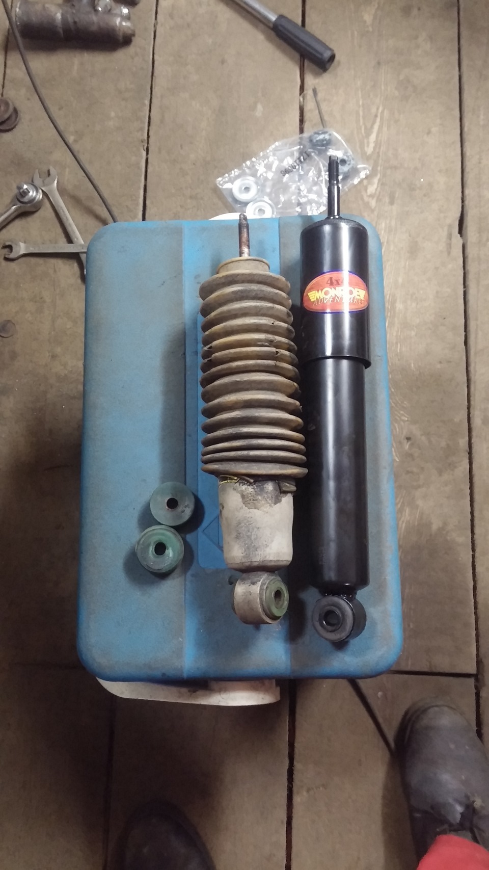

В общем не прошли полиуретановые сайлент-блоки и подушки амортизаторов и 2х тысяч км.
Об их установке было тут.
www.drive2.ru/l/7597727/
Признаться надо, что это были крайне жесткие километры: 2е поездки на Рыбачий с очень каменистыми маршрутами и жесткими грейдерами на не скромных скоростях. Но все равно факт вещь упрямая. К тому же потек один из ячеисто-пенных амортиков тач дог.
Поэтому пока поезжу на бюджетных Монро D5470 с резиновыми сайлентами и резиновыми же подушками на штоке.
Рекомендовать такие сайлент блоки к установке в амортики машин с жесткой эксплуатацией не могу.
У меня еще стоят такие же сайленты в задних клюшках, но пока без проблем. www.drive2.ru/l/6141404/
Тестирование продолжается.

На предыдущей машине катал(все 4 шт), нравилось. Сейчас монро от патруля стоят на филейной части. Длина подбиралась под пружины. Спереди, с ними на негруженой машине жестковато, это с силовиком, площадкой и лебедкой на морде. Тач доги покомфортнее были. Может потом поставлю что-то вроде коней, ловелс, амада экстрим посмотрим…
Я вот какраз думаю что на жопу поставить, от патруля какой номер?
Не с того конца начинаешь :) Какие у тебя пружины?
Пружины от п2 длинного усиленные. Патроловские тока с длинными аммами…
От п2 усиленные? Это высота пружины где-то в районе 390-395мм?
Непомню, не мерил. не буду врать…
Под пружины от П2 обычные максимальный размер амортика 580-590 мм.
У тебя пружина ниже значит тебе нужны амортики где-то с длиной 560-580мм.
От Газели Next и от Mitsu Delica тебе могут оказаться длинноватыми. Надо мерить.
Точно подойдут от хайлюкса (Tokico E3775) но на разжатие ход будет не максимальным.

У меня один задубел зелёный, стал как камень.
другой честно 100к оттарабанил и такие же следы.
видимо нагрузка в эту сторону больше.
а так номальная вещь, можно ещё брать и дать полежать, хотя они писали, что у них вылеживается месяц
День добрый. Ну да, наверное, карелам привет, только я не карел. Как показала многолетняя практика в сайлет-блоках штатная резина более живучая чем полиуретан. Амортизаторы спереди давным давно другие и только с резиной. Полиуретан хорошо живёт только во втулках стабилизаторов поперечной устойчивости.

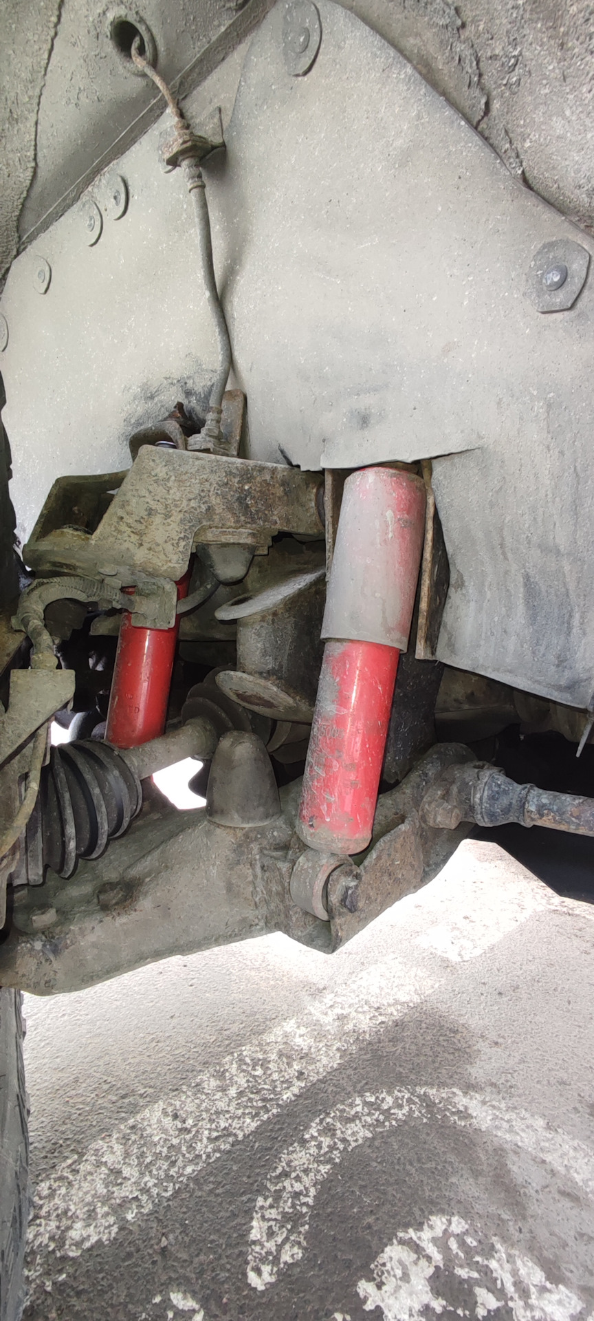

Блин, два скорчеда на сторону, офигеть.
Не падает в ямы машина? Или они слабо держат? Я поставил от нового 70ки скорчед, так подвеска вообще не работает, хотя разница в весе 150кг, то есть по 75кг на аморт.

Поморы это больше с Беломорского, Терского берега, юг Кольского одним словом. Мы скорее просто северяне или Мурманчане. :) Нет в ямы не падает. Спарка работает уже давно лет 5-6. Раньше был скорчедс и profender. Эти скорчедсы от хайлюкса. По резинкам, сайлент-блоки рычагов лучше оригинал, но сейчас подделок много, был опыт неудачный, поэтому пока CTR живут. А в скорчедсах их родные резинки стоят, не менялись, ещё живые, там в принципе конструкция с завальцовкой резинок удачная. Втулки стабилизаторов только полиуретан однозначно,

А в итоге все равно разбило и нижний сайлент и деформировало подушку (в частности на фото видно, что центральное крепежное отверстие поменяло свою форму).

Вряд ли подделка. Все упаковки "полиуретановские" Новосибирские. Заказывал их продукцию не раз, поэтому знаю. Качество обработки высокое. Видимо твердость именно этого полиуретанового элемента не очень подошла в этом узле. Хотя ездить еще можно было, элемент целиком функционала не потерял, но раз уже деформировался, я решил обратно его не ставить.
