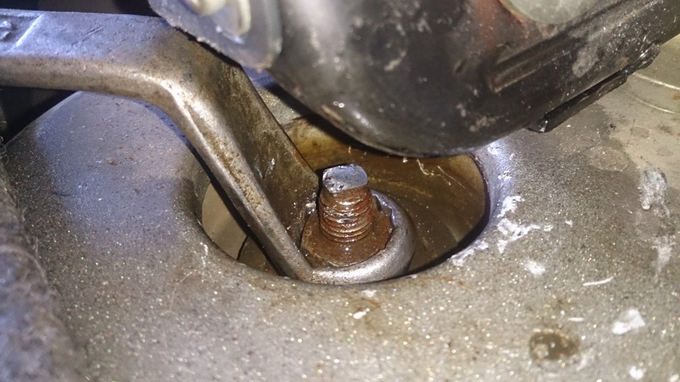

Вот тут меня ждала засада. Но я ее тоже ждал))) закисшие гайки штоков никак не хотели откручиваться. Спец ключ из сырого металла сдался сразу, стало понятно, что как рекомендует мурзилка, здесь не справиться…

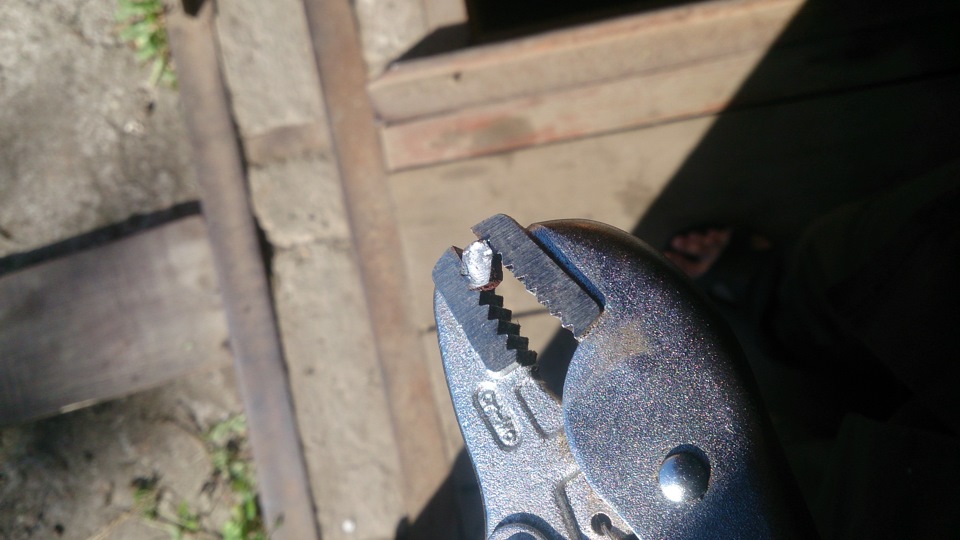

Стал пробовать зажимать шток зажимом Кобра, но он не выдержал… Свернул наконечник штока. Печаль(((
Потом пробовал зажимать шток этим зажимом за рабочую поверхность, но зажим скользил, а гайку отвернуть так и не удалось.
Со всем этим добром я собрался и поехал к другу в сервис. Там мы зажали этим же зажимом шток и пневмопистолетом открутили эти гайки.

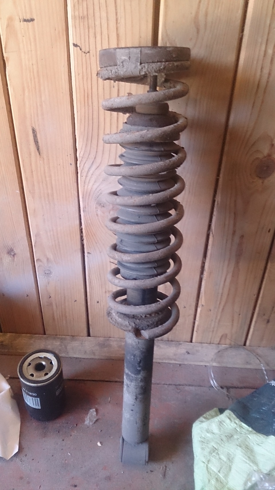

Приехал в гараж, произвел демонтаж))) стих прям)

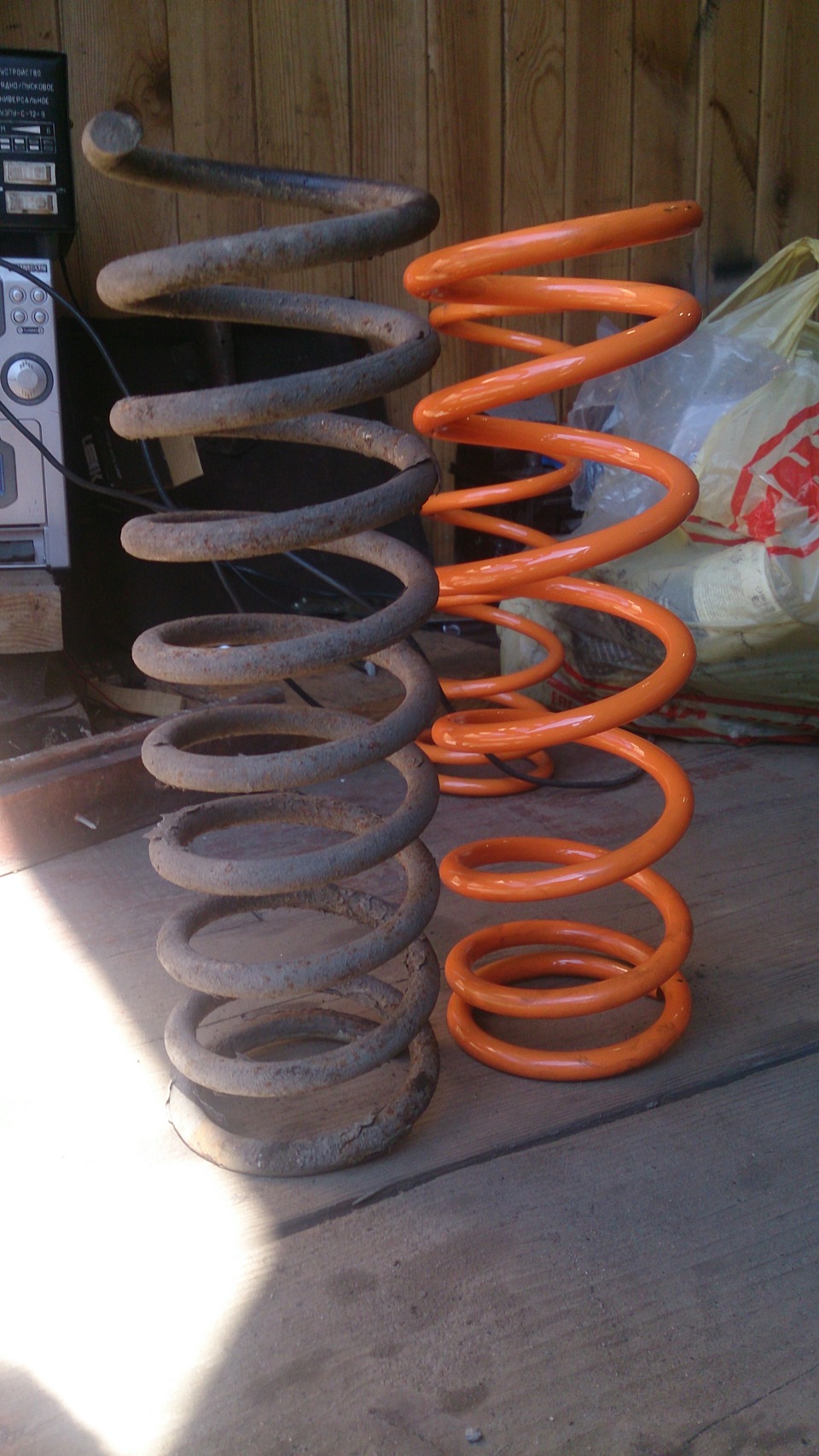

Сравнил визуально высоту пружин-пиленый на 2 витка сток и -50. Но этот показатель очень субъективный, тк пружины имеют разную жесткость и шаг витка…

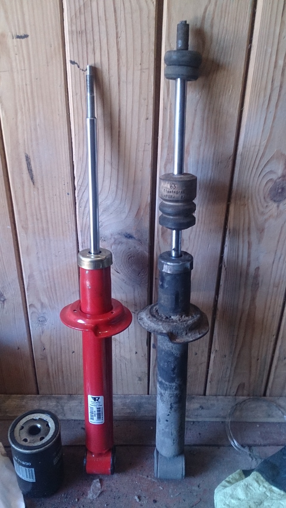

Также сравнил амортизаторы с полностью вытянутыми шторками.

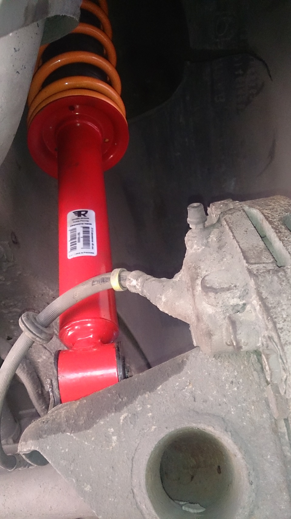

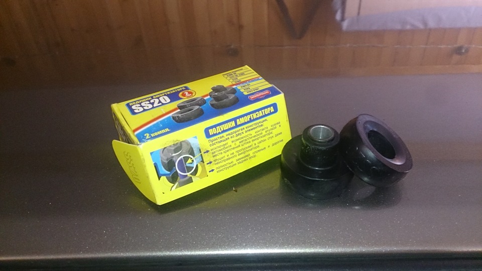

Ну, а дальше сложного ничего нет, ставь и собирай) Подушки штоков поставил SS20, тк они покачественнее будут, чем сток.
Ну вот в принципе и все пока. Тоже самое проделал с другим колесом)
Как она на ходу? Скажу, что стала плотнее. Слишком мало я проездил на машине. Повороты увереннее проходит чем раньше, меньше болтанка на волнах асфальта. Как сделаю перед, покатаюсь, напишу мнение о работе подвески. Как села тож зафотаю позже, сейчас от машины далеко.
