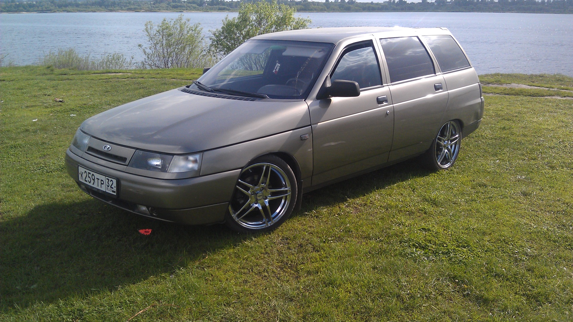

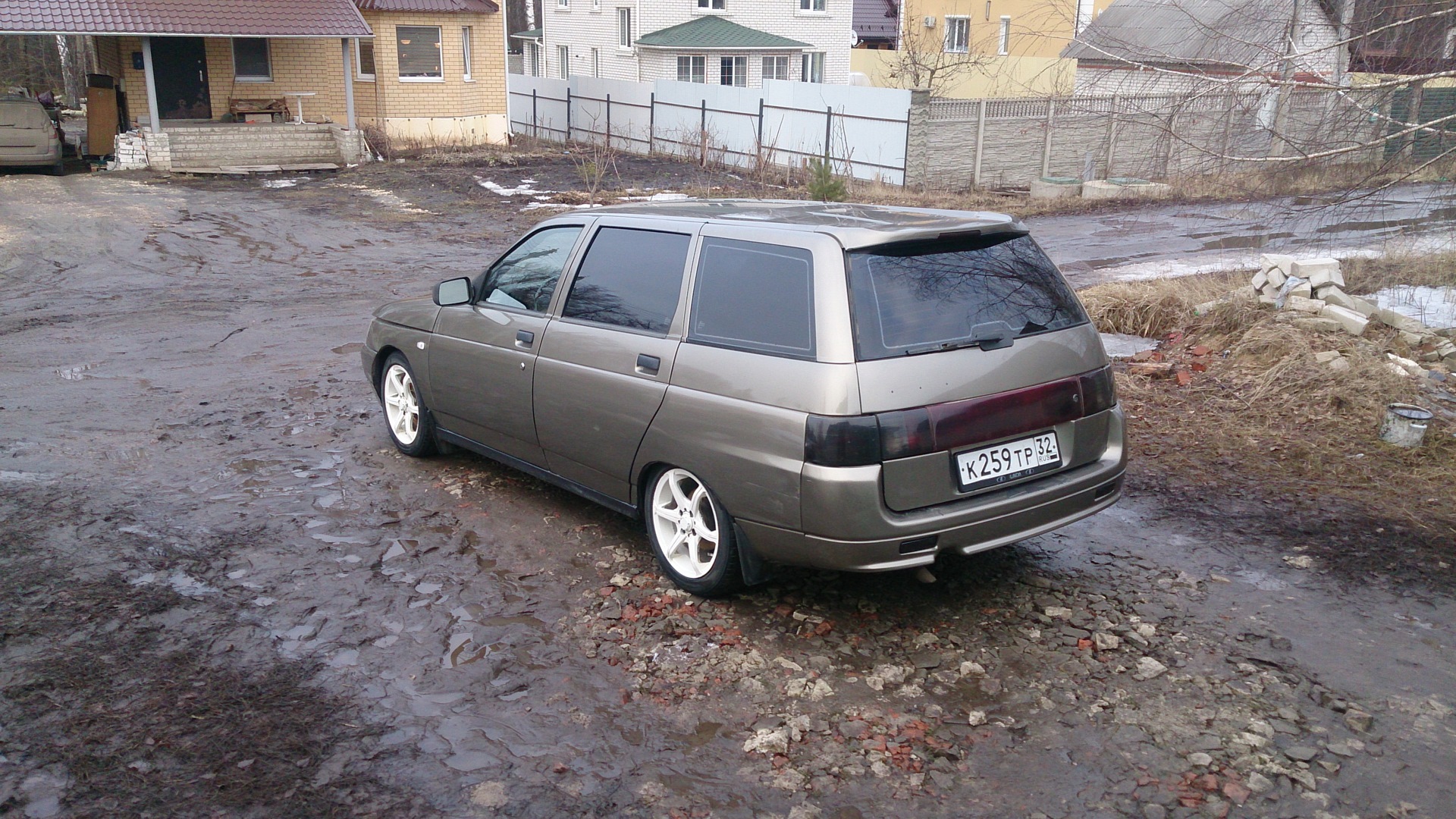

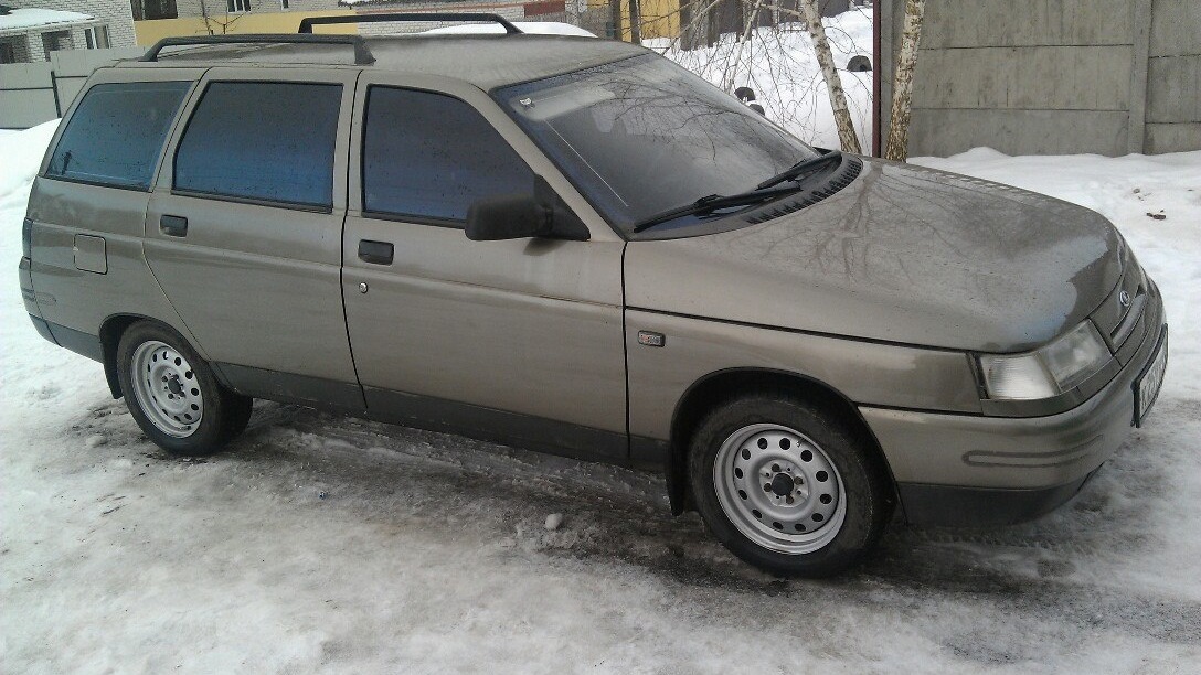

Ну-с, знакомтесь — Бэйб@… До меня эксплуатировалась в Москве для поездок в выходной на дачу.
Мы с Бэйбой планируем преображаться. Под капотом. Внешне будет не много изменений, а там посмотрим. Надеюсь на вашу помощь, жду толковых и обоснованных комментариев.

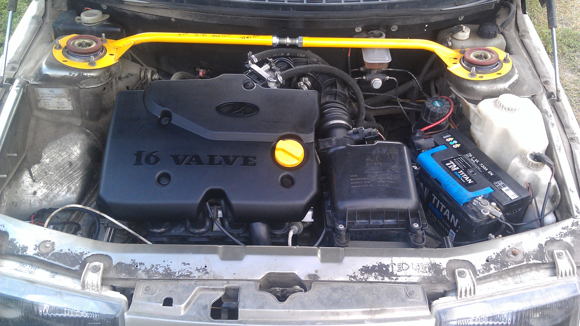

1. Двигатель
Заменена ГБЦ на 16-клапанную,
Портинг и полировка каналов ГБЦ,
Валы СТИ 5.1
Январь 5.1
ДАД и ДТВ
Паук 4-2-1 Стингер, выпуск "Приора"
Дроссель 54мм
Ресивер М — POWER
Воздухозаборник холодного воздуха
2. Трансмиссия
ГП 4.1
Сток ряд

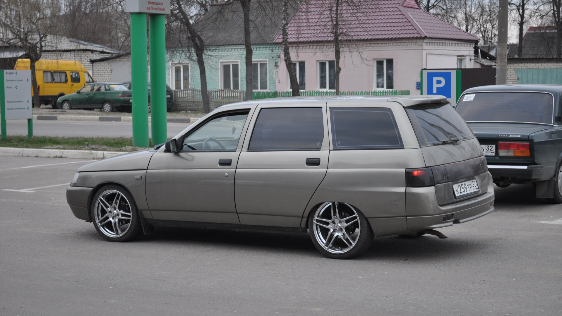

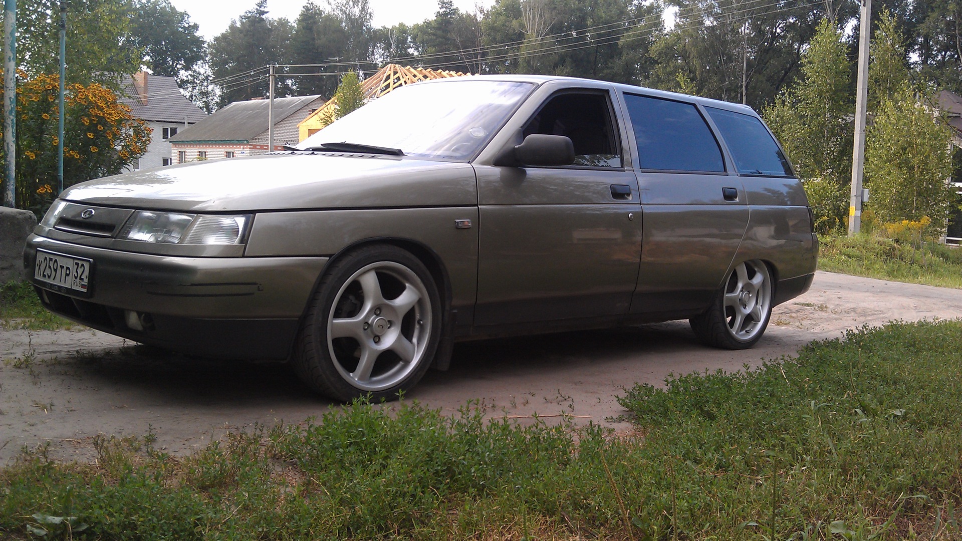

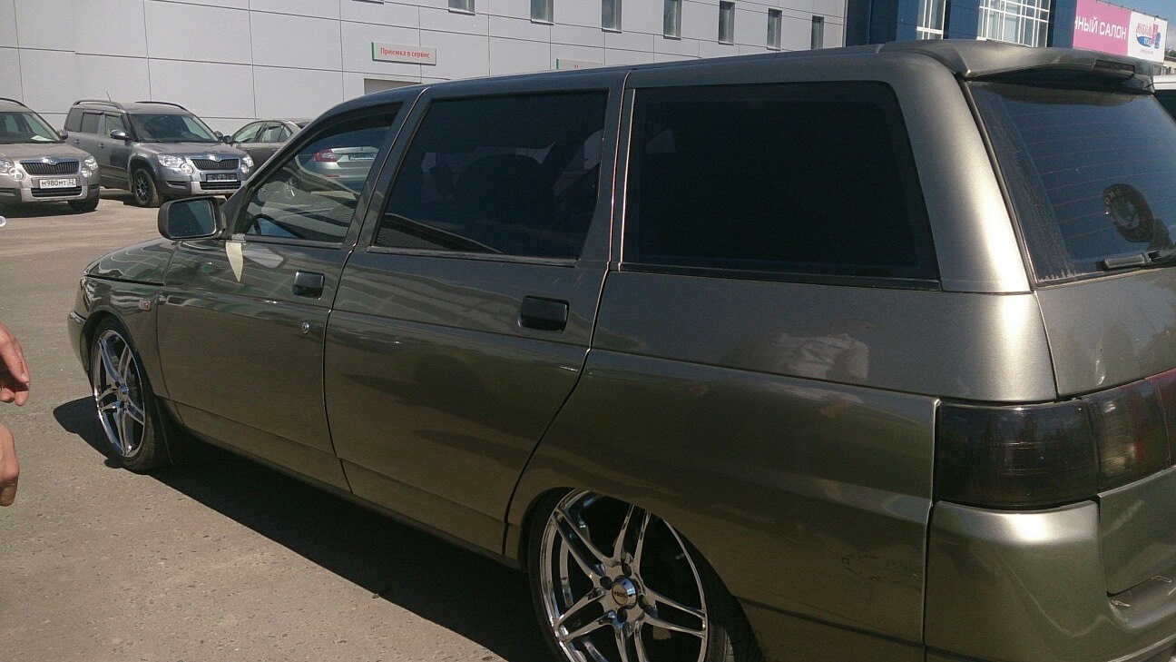

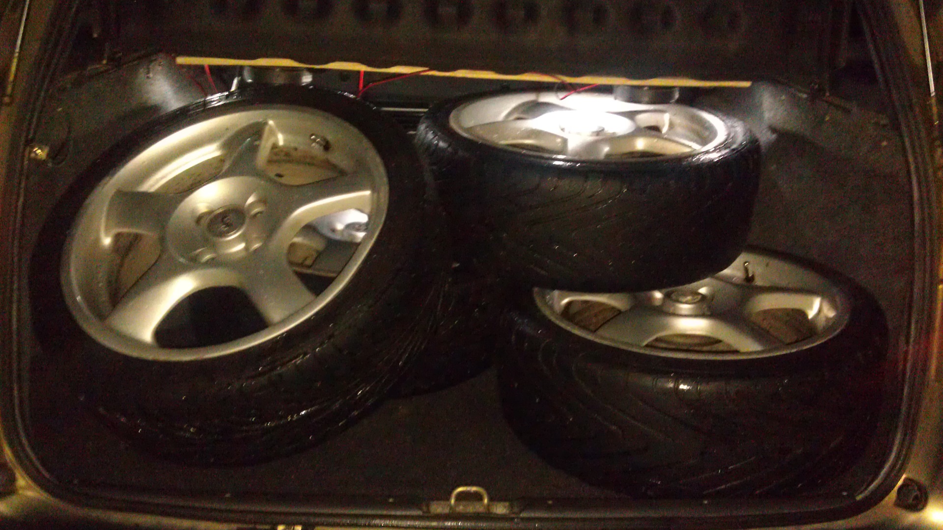

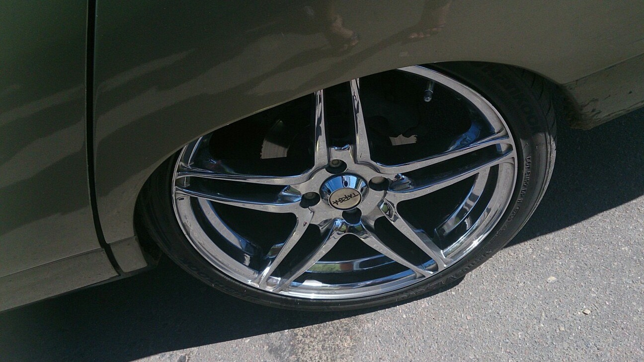

5. Диски
Лето TARGA 7J*17 ET 40 хром, шины Hankook Ventus v12 evo 205/40
Зима RW 6J*15 ET 38, беленькие, шины Dunlop VRS липучка 185/55

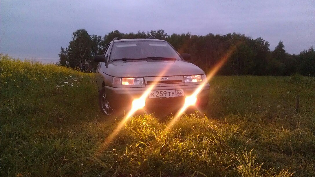

6. Свет
Фары Киржач линза
Очки в чёрный цвет
В ПТФ диодные "кукурузины" — использую как ДХО
4300К в ближнем (xenon)
дальний CATZ BULB 4150K (холодный свет, галоген)
повторители поворотов на пер. крыльях "Калина"

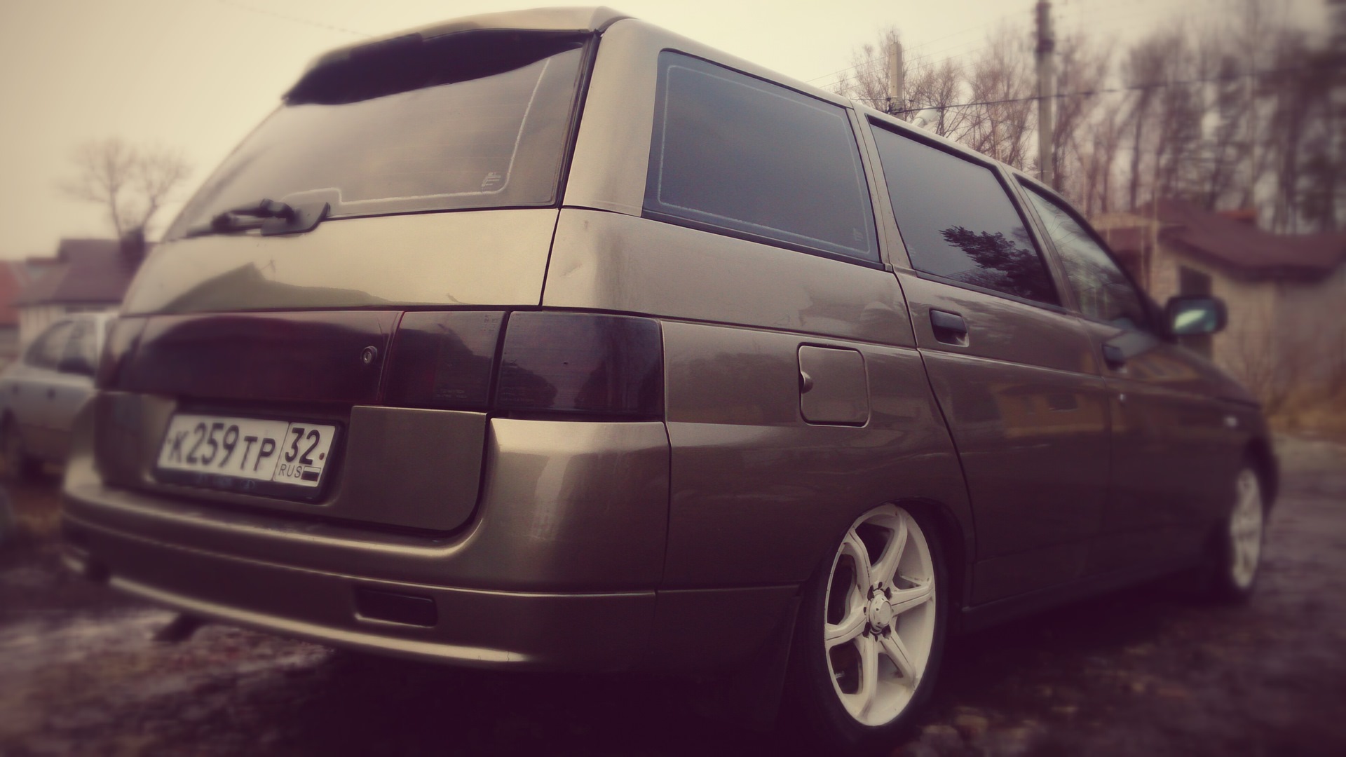

Задние фонари — тонировочный лак
