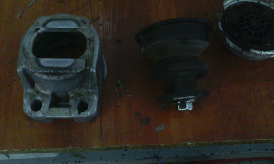

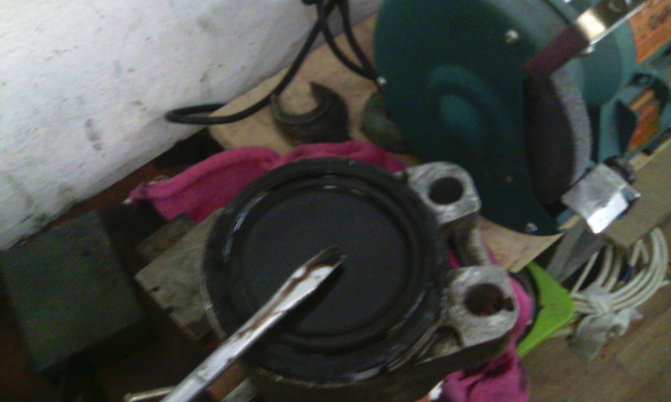

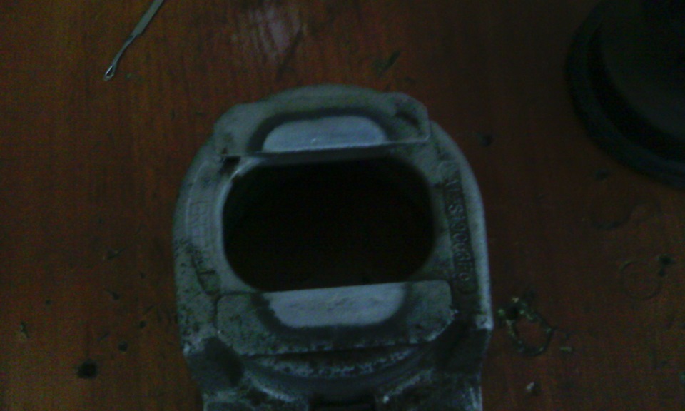

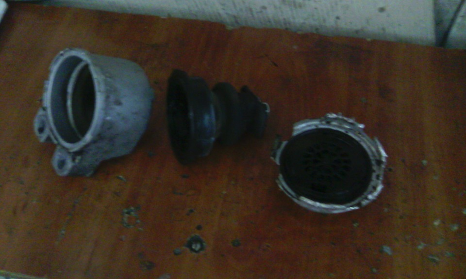

Появилось свободное время, и решил ради интереса вскрыть просевшую опору двигателя.
Посмотреть что из себя представляет маслонаполненная опора.
Как только приступил к развальцовке, тут же брызнуло масло. Значит масло все таки есть и оно под давлением.
Потерять масло достаточно просто, чуть ослабла завальцовка и все. Разрывы резины не обязательны.
Тем не менее опора была просевшая и со своей задачей не справлялась.
