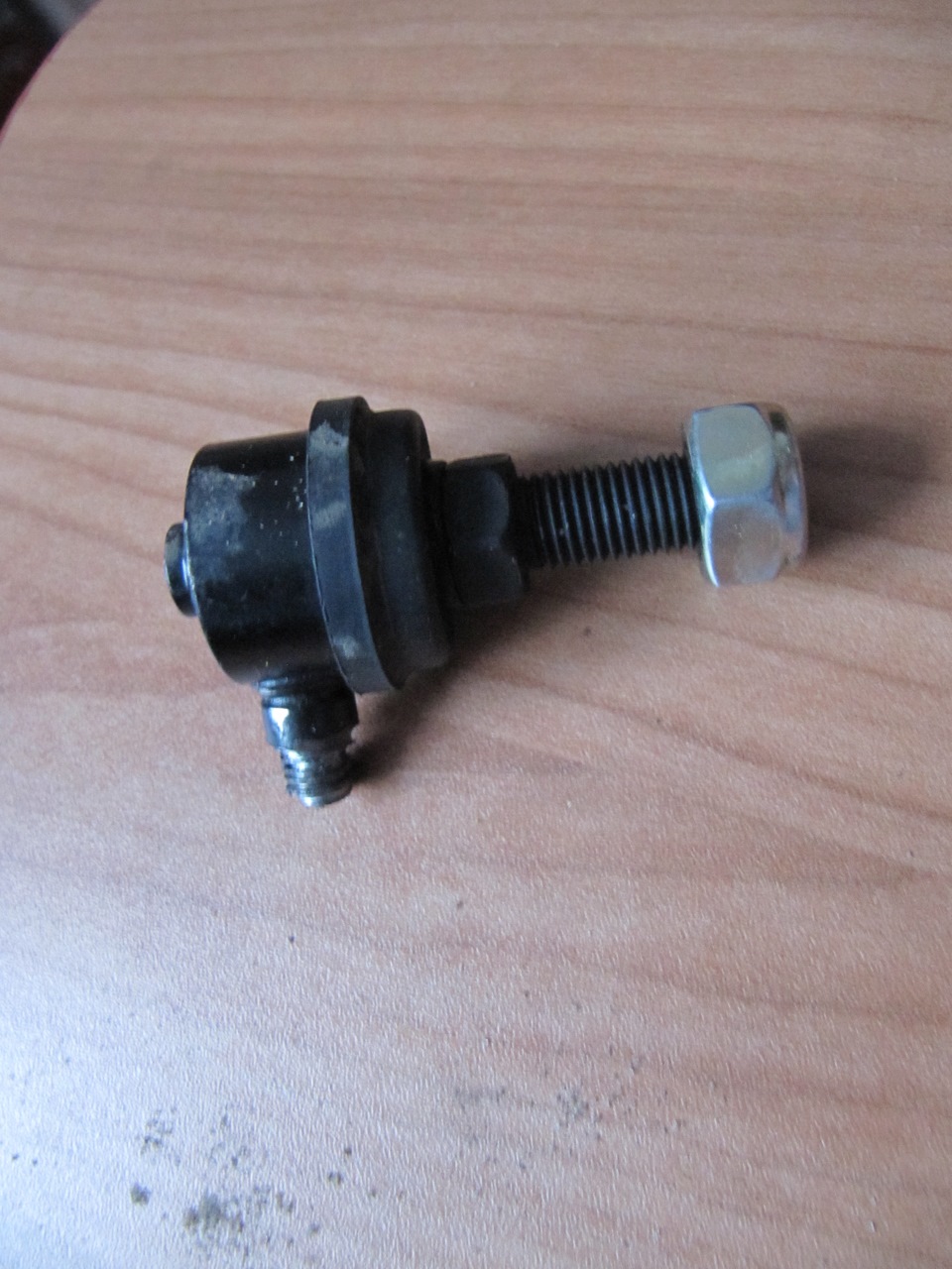

при осмотре на подъёмнике было обнаружено что надо перетряхнуть заднюю стабилизацию
цилиндр был обмотан изолентой (разбило наконечник и палец вываливался . старый хозяин его отремонтировал целым матком изоленты )
запрос в магаз . 26рублей новый цилиндр
снял всю тягу и заказал 2 резинки 2 тяги стабилизатора (одинаковые ) и в дагонку ремень (попискивает в сырую погоду)
от цилиндра отрезаем старый наконечник (остатки от него) сверлим отверстие нарезаем там резьбу
новую тягу отрезаем и тоже в нарезку резьбы
почти новый цилиндр готов ))))
вот только не запомнил в каком положении был наконечник на цилиндре (((( поэтому пока не прихватывал сваркой ) может кто подскажет в какую сторону палец должен смотреть
сама поперечная тяга стабилизатора вытерта в местах где резинки (надо её тоже востанавливать )
