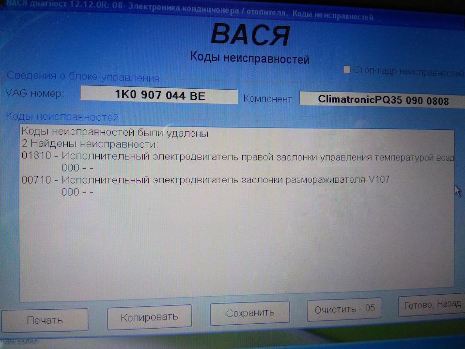

привет . помогите пожалуйста разобраться с этими ошибками
Адрес 08: Электроника отопителя и климата (J255) Файл QML:| 5K0-907-044.clb
Номер детали ПО: 3T0 907 044 AK АО: 3T0 907 044 AK
Компонент: Climatronic H14 0302
Ревизия: 00004001
Кодировка: 0000000000
Мастерская #: WSC 73430 790 00999
Метка файла ASAM/ODX: EV_Climatronic A01001
ODX: EV_ClimaAutoBasis_SK35.odx
2 Найдены неисправности:

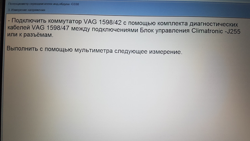

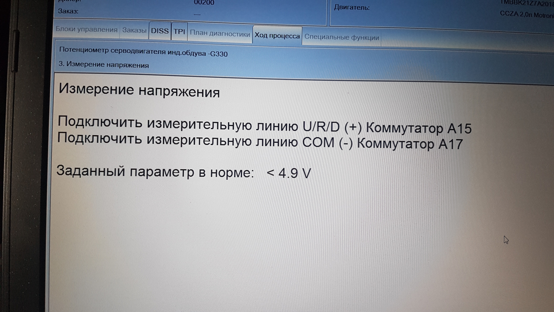

Ну а что — тут вроде бы всё и написано — ругается на неисправность цепи потенциометра. Как следствие, отсутствие калибровки. Конечно, может и проводка виновата, но я бы первым делом V213 проверил.
Вот что говорит Одис
LizarD71
Это что касается проверки проводов. Но я их прозванил и всё в порядке. Возможно это и блок управления?

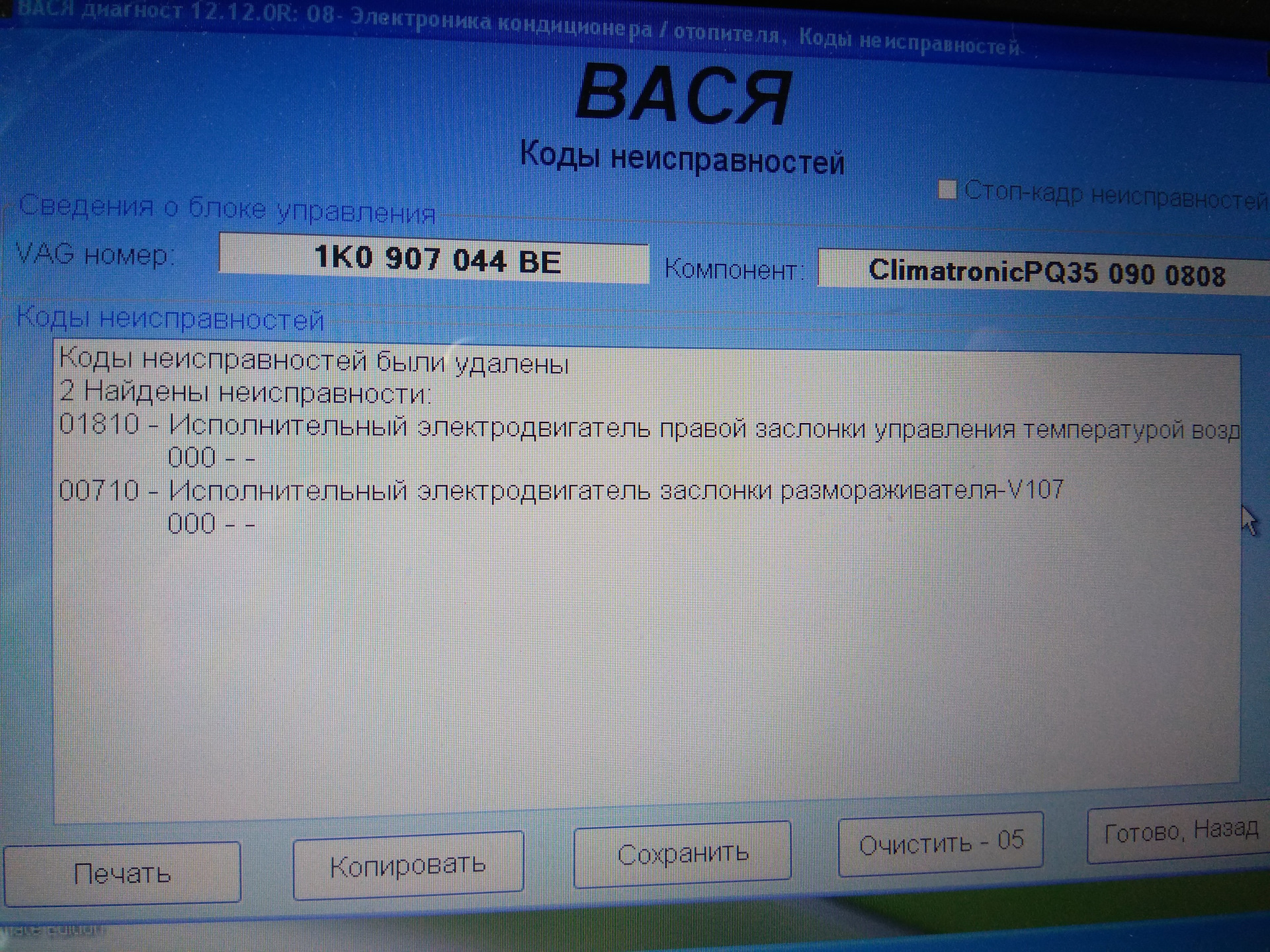

LizarD71, Большое спасибо за инструкцию!
Скажите, по логам что ниже — к замене v107 и v213 ?
9474162 — Исп. электродвигатель заслонки оттаивателя
B1090 54 [009] — Отсутствует калибровка/основная установка
9484401 — Исп.эл.дв.заслонки равномерного распределения воздушных потоков
B10B8 71 [008] — Включатель заедает
9484402 — Исп.эл.дв.заслонки равномерного распределения воздушных потоков
B10B8 54 [009] — Отсутствует калибровка/основная установка
Ну так-то всё написано вроде. Адаптацию надо провести, плюс один привод заедает (либо сам привод, либо заслонка).

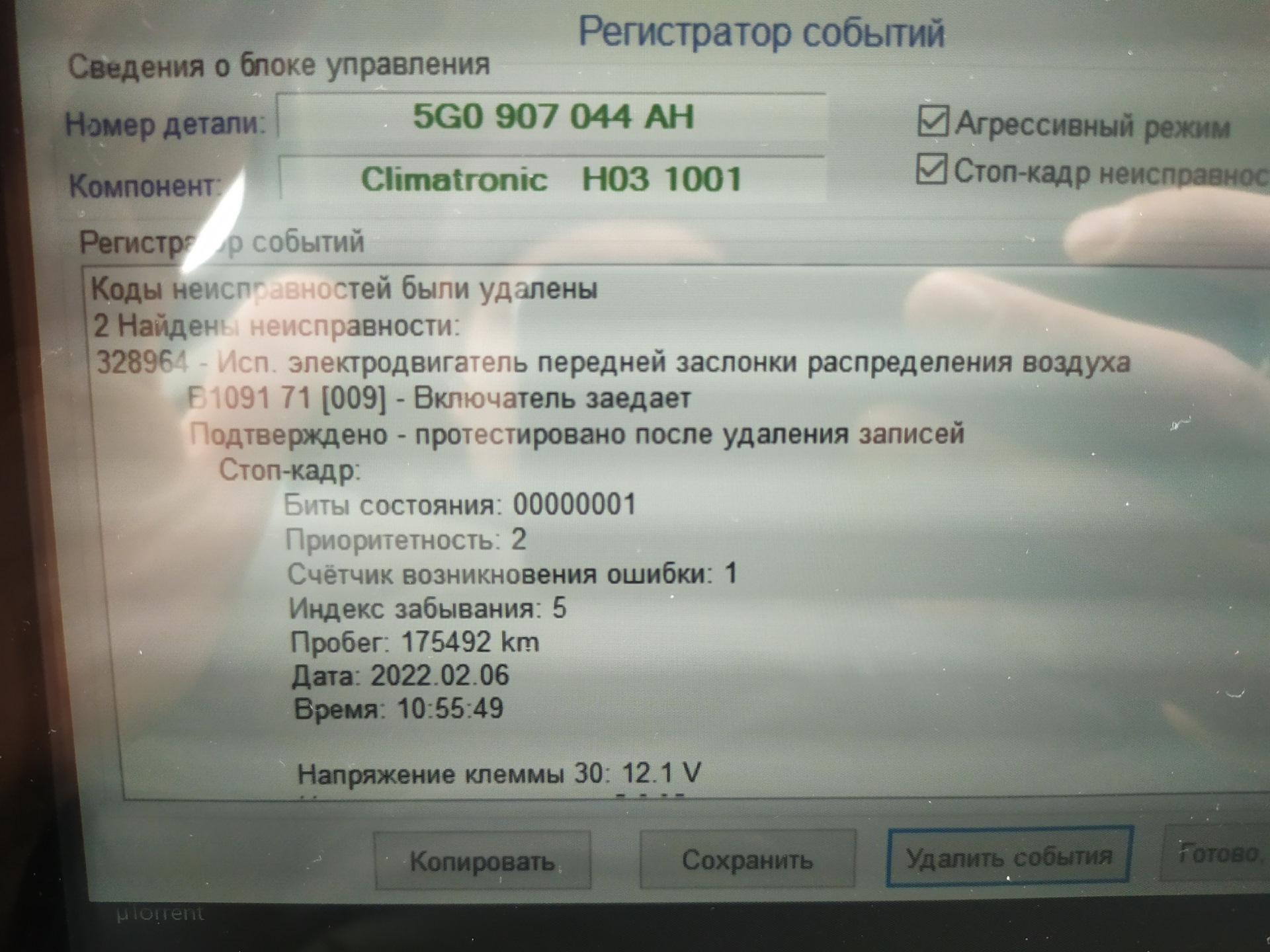

А как вы поняли, что к замене именно v107 и v213?
У меня на пассате тоже вылезла ошибка
Значит проблемы с v107 ?
По описанию:
V107 – заслонка размораживателя
V213 – привод заслонок равномерного распределения воздуха.
Я сам, так и не поменял пока. Жужжит только на холодную. В начале, потом проходит.

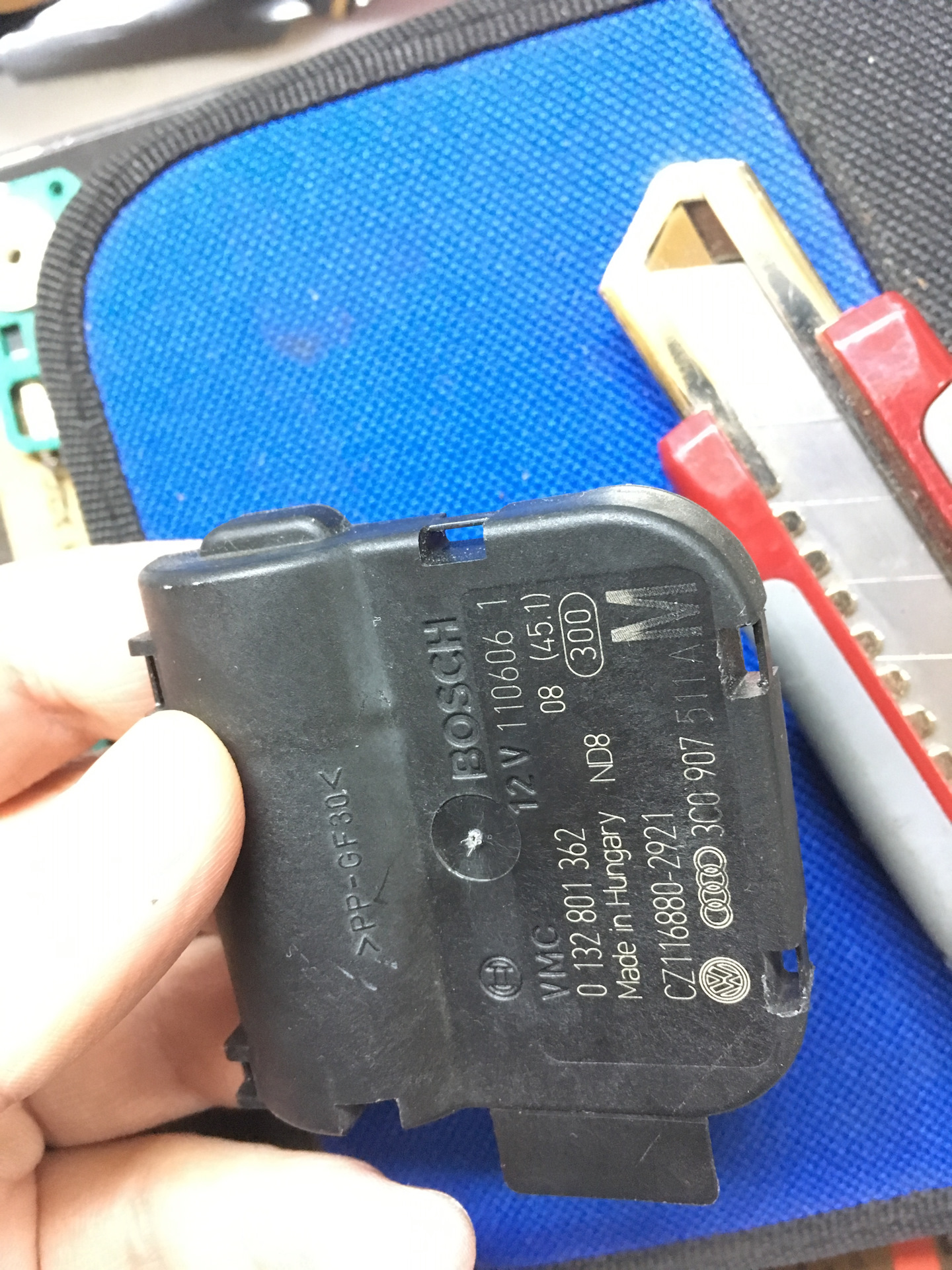

Простите, что спустя столько времени задаю вопрос — но все же)) какой по итогу привод моросил — 107 или 213? У меня такая же ошибка и треск при направлении потоков на лобовое
Как-то покупал неоригинал v425 для клиентов Мецгер. Хреноватый вариант но работает. Основной недостаток — его климат не видит но управляет, т.е. ошибки по v71 v113 висят постоянно

Кто знает где можно найти новый сервопривод как на фото

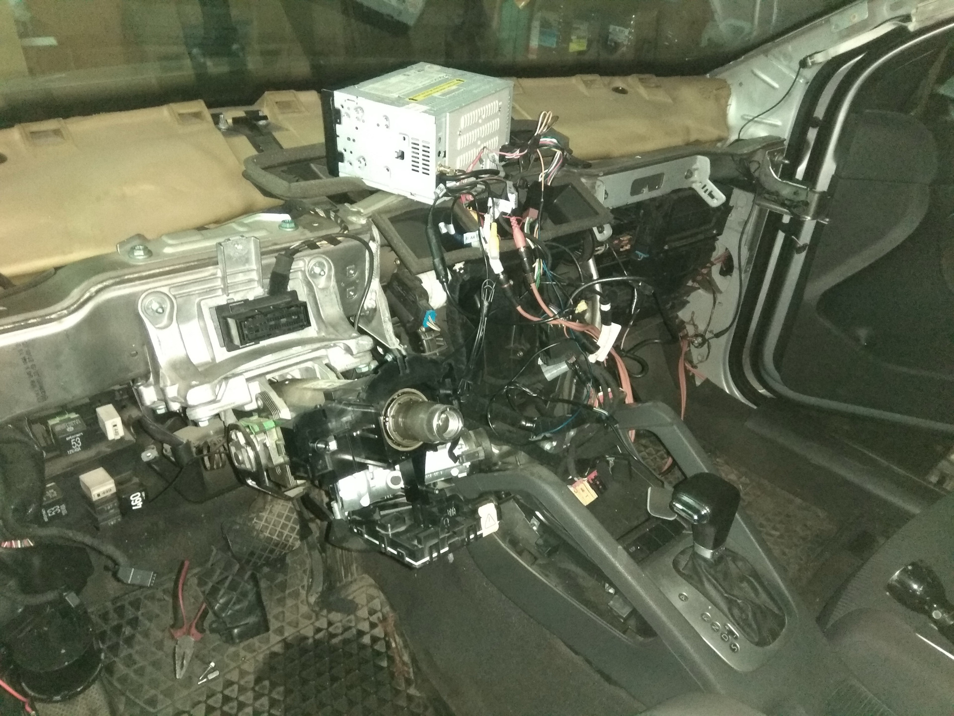

Снял торпеду, иначе не добраться до сервоприводов.
В гольфе вообще никак? На пассате, хоть и с постижением искусства камасутры, подобраться можно.
v70 — только сняв торпеду смог добраться, снятие приборной панели не помогло. Остались еще v158 и v107. Хотя ошибка была только по v70 и v107, решил смазать графиткой и v158, что бы потом не лазить.
Там только V70 в центре? Или V213 тоже есть? По фото видно один сервопривод, Вы могли бы уточниться?
второй под низом — его не видно.

Сегодня менял 158 и 159, на заказанные из германии б/у.
Номера тех что пришли — 3C0 907 511 A, до этого были как на картике с наклейкой Denso
Моторчики работают, двигаются, но vag com почему-то не показывает значений specified, minimum и maximum. Ошибки по ибоим заслонкам все равно возникают после сброса.
При этом хлюпанье пропало, дует и регулирует по ощущению хорошо.
Может их как-то надо прописать?
И на что может влиять большая буква латинская на самом моторчике? На тех что были на машине буква T
на тех что пришли M.

а панель снимать обязательно? та что вокруг руля с замком зажигания? как добирался до моторчиков, судя по фото там кронштейн мешает
Саморезы, держащие приборку находятся за этой панелью. Можно совсем ее не вынимать, а просто на себя подать. Но если она уже откручена, то снять ее совсем уже пара пустяков.
Что касается приводов, то там как всегда — дико неудобно, в неясной позе и т.п. В общем, все признаки камасутры)) Для снятия приводов места хватает. Сейчас еще одну фотку в конец статьи добавлю — виднее будет.
