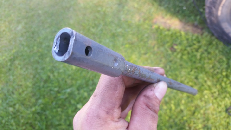

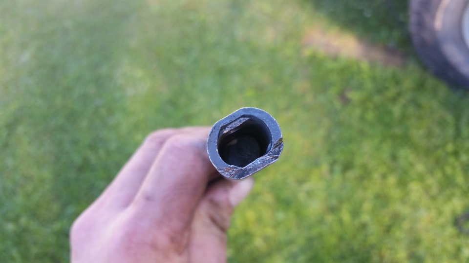

По приезду домой и более тщательного поиска было найдено место подсоса воздуха а это прогнившая маленькими дырочками на изгибе трубка забора саляры из бака. Была зачищена, обезжирена . заклеена поксиполом, сверху замазана герметиком и еще антикором залита ну соседняя сливная и воздушная заодно.

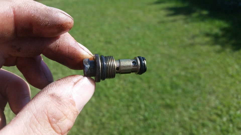

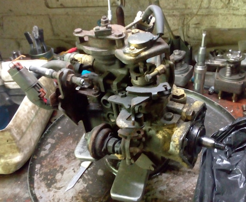

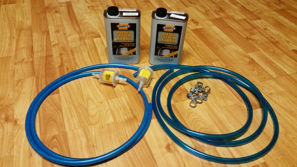

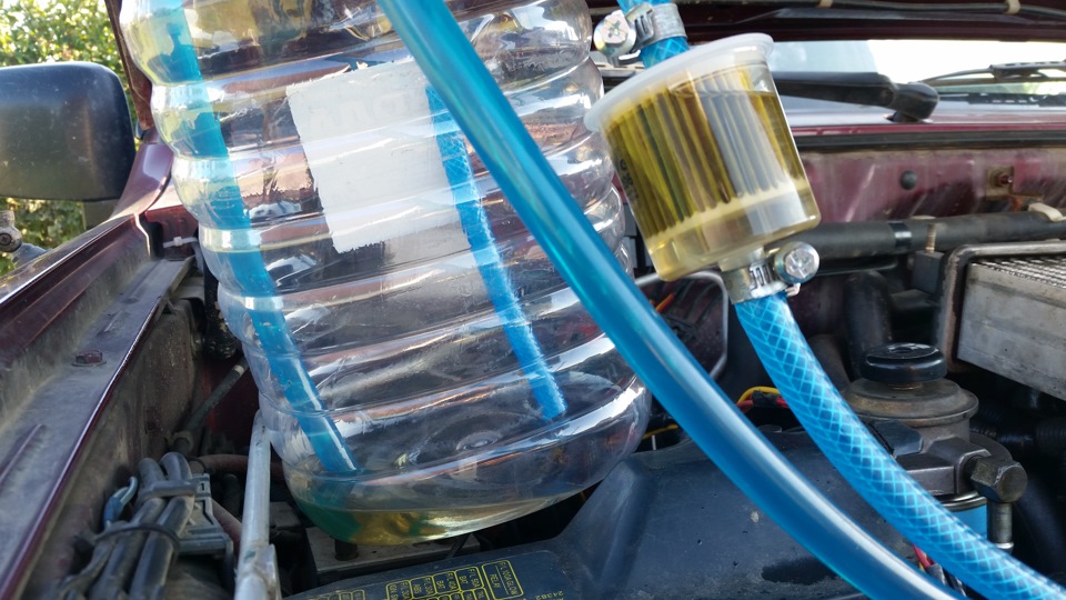

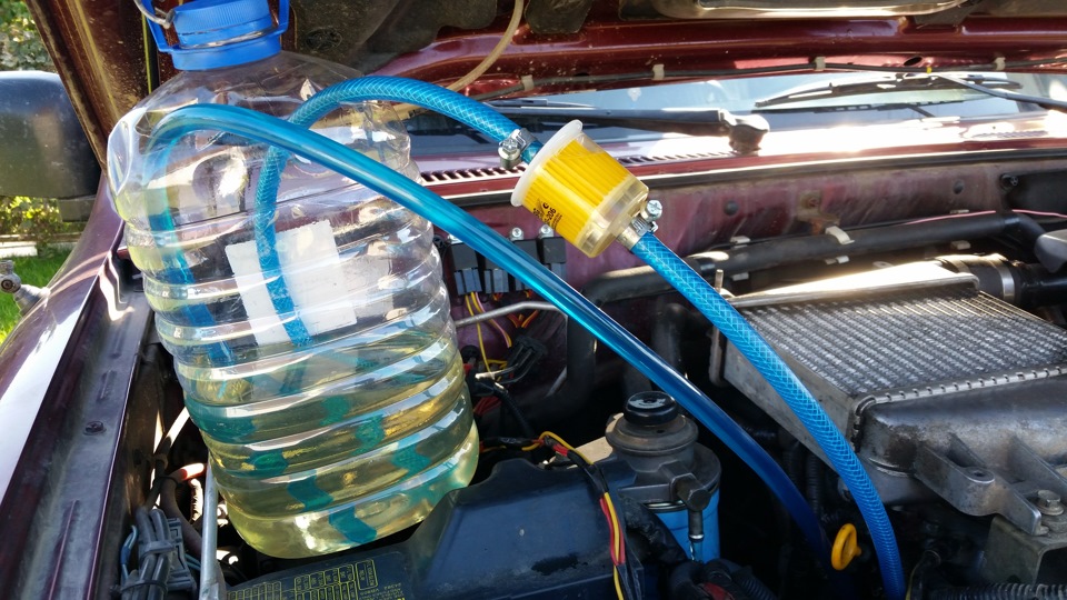

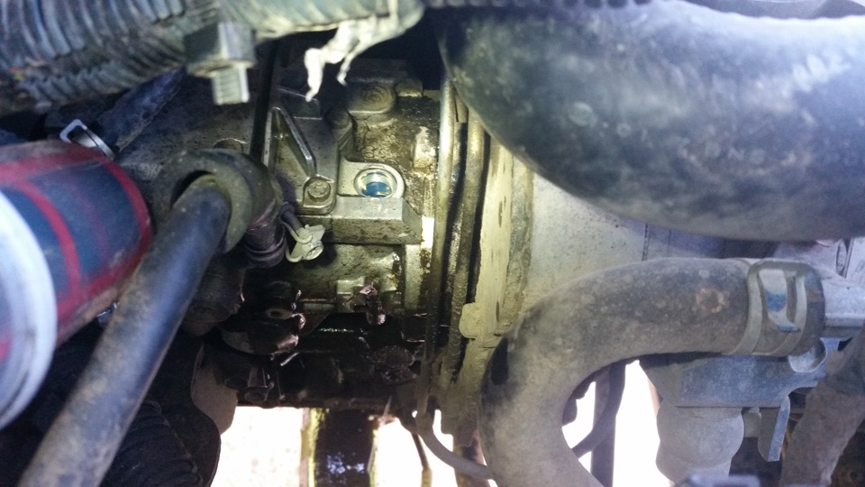

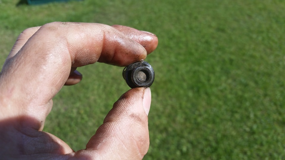

После всех процедур воздуха в магистрали не стало а вот джекичан скодом 77 продолжил выскакивать, насосу видать досталось подубил я его так думаю. Решил затариться винсом и попробовать промыть топливную, почистить сеточку на тнвд а вдруг поможет. Сеточка оказалась почти чистая немного ворса и небольшое количество маленьких метал.частиц. В процессе промывки винс почти не изменил цвет лиш слегка потемнев ну практически не заметно. Поездив какое то время после промывки чек не пропал и было решено прибить редукционник на 1 мм после чего чек пропал машина поехала. Марально и материально буду готовиться к ремонту или замене тнвд, время покажет.
Винс — 2 литра по 800р., фильтр — 70р, шланги где то 300р.
Редукционный клапан выкручивал ручкой от штатного домкрата почти подошла пришлось немного молотком притукнуть.

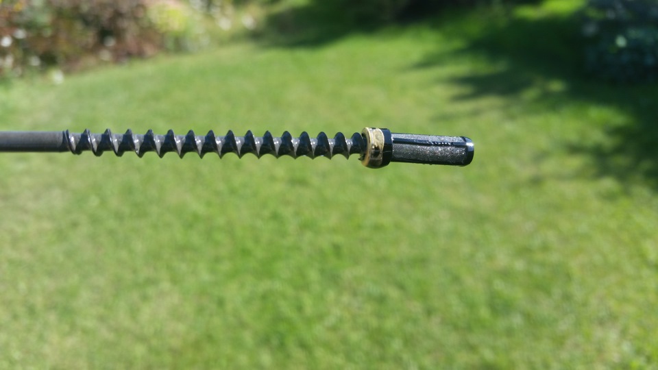

Сеточка из тнвд вытаскиваеться тяжело, длинным саморезом пасатижами.

бензиновые фильтрики зря ставил, они бумажные и волоски забивают сеточку на входе ТНВД, (хотя ненадолго наверно можно), в следующий раз лучше сетчатые ставь.
Мне показалось что бумажные лучше будут чистить чем сетчатые да и сеточку на тнвд почистил до и после промывки для надежности )
