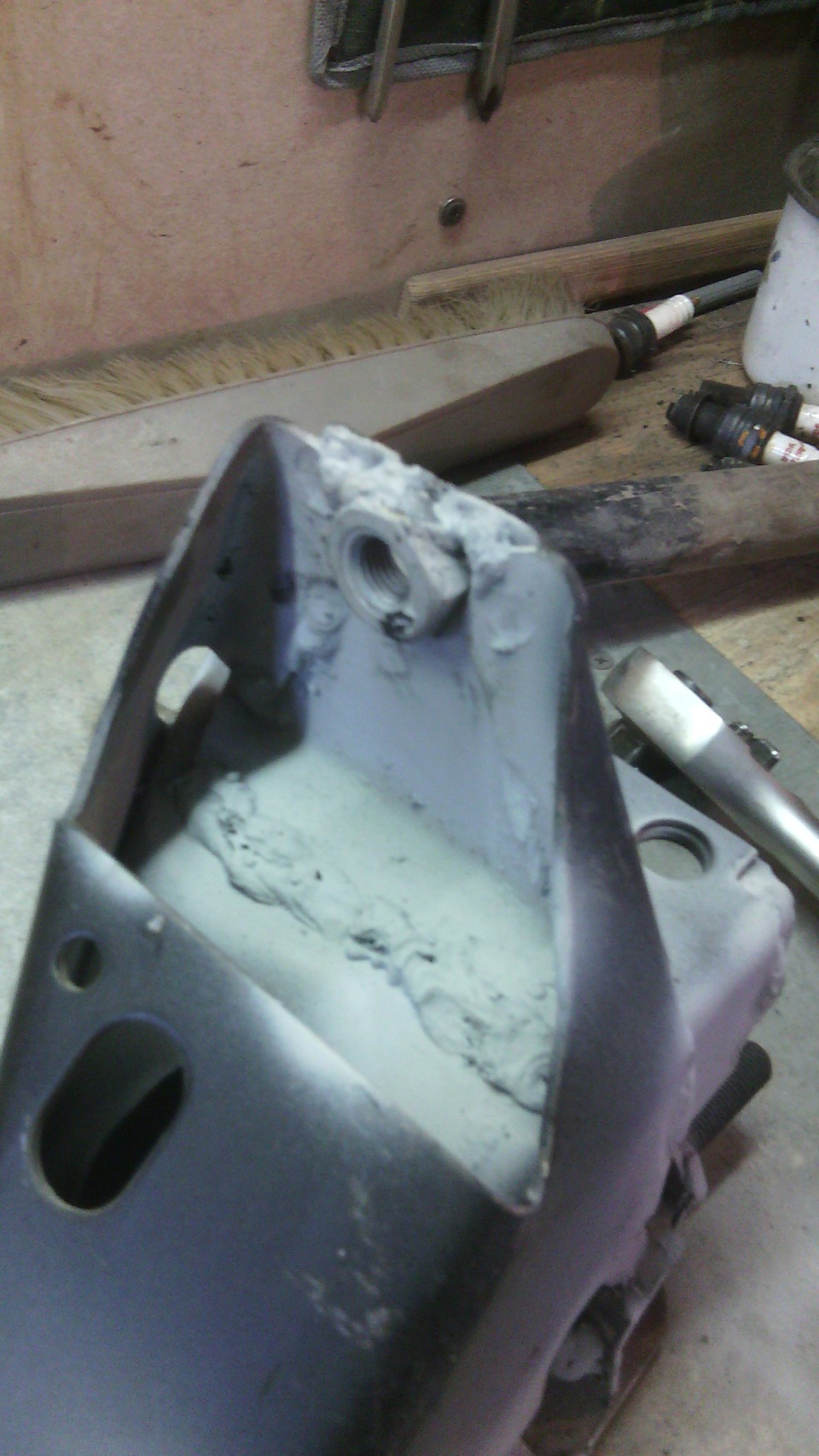

Давно ни чего здесь не писал, да и не появлялся, вобщем дела такие, ехал как то ночью по загородной трассе в соседний посёлок тут километров 20, а когда поехал по той же дороге то налетел так сказать на асфальтовый бугор, налетел одной стороной, правой, а до этого машину чуть подтягивало в право, и как только я подпрыгнул на скорости на этом бугре, то после не мягкого приземления машину стразу резко увело на обочину, я с начало и не понял почему так стало, но потом когда выехал на ровную дорогу решил выйти и посмотреть почему тянет, мож рычаг или ещё что погнул, и в итоге перед моими глазами выресовывалась картина из расслоившейся балки, мало того, нижний рычаг почти вырвало в месте с болтом крепления к балки, с горем по полам доехал до дома, на утро стал голову ломать, что и ка теперь делать, ведь с такой проблемой я ни разу не сталкивался, DRIVE и GOOGLE стали для меня прям викепедией на пару дней, посмотрев как всё делать я решил что бы ремонт был максимально быстрым решил собрать друзей, короче…быстро не получилось, делали 2 дня, каждый кто приехал внёс в этот ремонт свою лепту Sanych174,74niSmo, а так выражаю огромную благодарность Alekseich74 за помощь и предоставленное место проведение сие ремонта, была проделана огромная работа, пилили, сверлили и варили, но всё же зделали

Все равно опять рано или поздно развалится( пройдено не раз
Обычно если рвет балку, значит лонжероны уже гуляют. Т.к. в такой момент все начинает держаться только на балке.

А нафига опять "камазовскую" взял? Бери типа АвтоВаз))) Там точек сварки раза в 2 больше!
На самом деле АвтоВаз балки не делает. Для него клепает предприятие ЗАО ПОЛАД или Деталь-Ресурс. Все балки с виду одинаковые только у этих двух точек сварки больше (с наружи насчитал 98 точек, возможно есть еще внутри, как они говорят их 118 должно быть). Штампы для листов металла у них свои, там в некоторых местах есть различия. А вот оборудование для "одновременной" сварки у них одинаковое (размеры и место точек сварки практически идентично). А еще от "камаза" они втулками под болты отличаются. Они выточены и толще.
Варить балку на семерке? Зачем? Их в чермете полно
зря так балку обварил. порвёт
