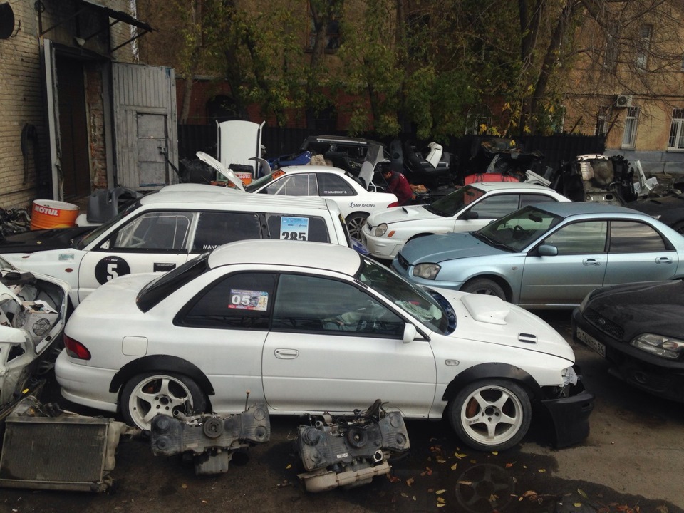

Приходит машина

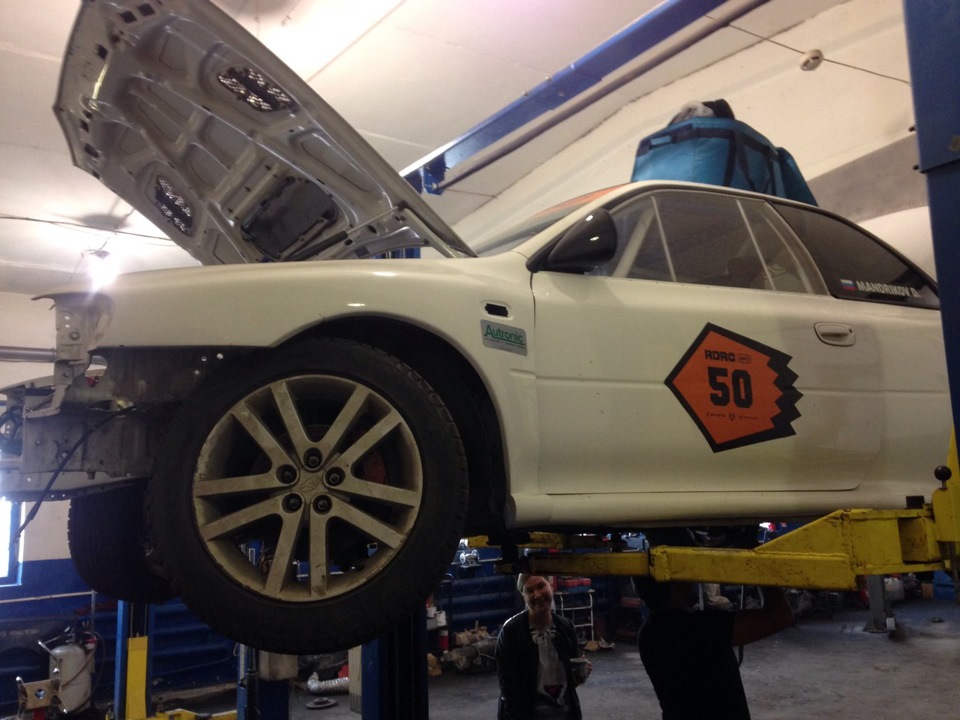

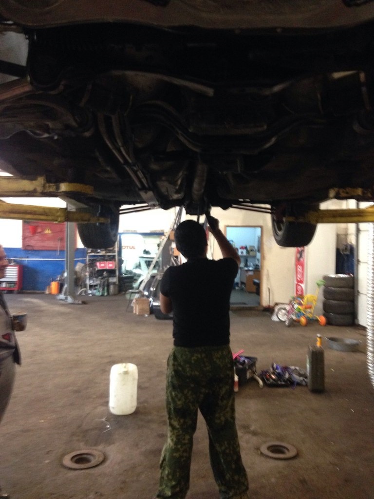

Погода шепчет, и мы, как в старые добрые времена с форём (www.drive2.ru/r/subaru/288230376151720278/) — тёплым днём — прямо у бокса, на улице снимаем всю "обвязку", вытаскиваем мотор, и на дефектовку.

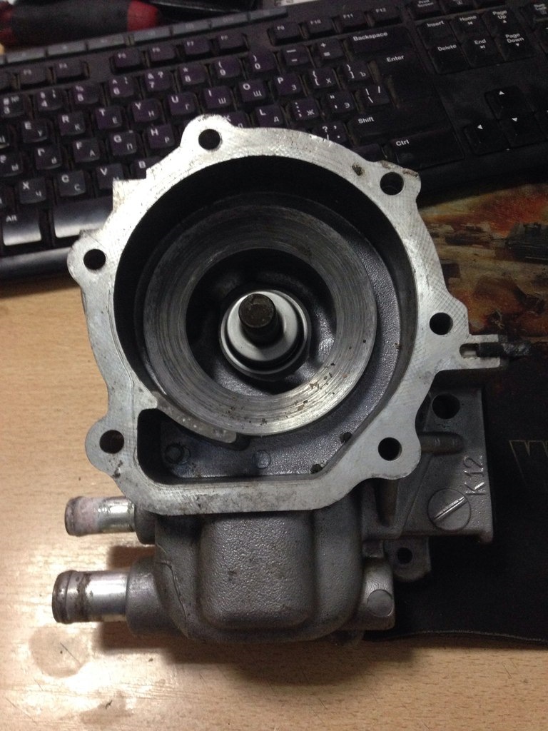

В процессе разбора мотора нашли очень тревожущую нас с самого первого этапа в Красноярсе причину, из-за которой очень грелся мотор. Ещё в Красе в начале заезда — темпер в норме, к концу заезда как положено немного возрастает, а вот на возврате в закрытый парк начиналось самое непонятное — когда уже вроде самые большине нагрузки и обороты позади — стрелка температуры воды росла на глазах. Доходило до 120 градусов. И это постоянно нас тревожило. Что в Красноярске, что в Новокузнецке, что в Грозном с Элистой.
И вот причина:
Крыльчатку на помпе срезало с вала! т.е. весь сезон как таковой циркуляции и охлаждения мотора не было.
Ролик помпы свободно вращался относительно крыльчатки.
Проблема найдена и устранена заменой на новую помпу.

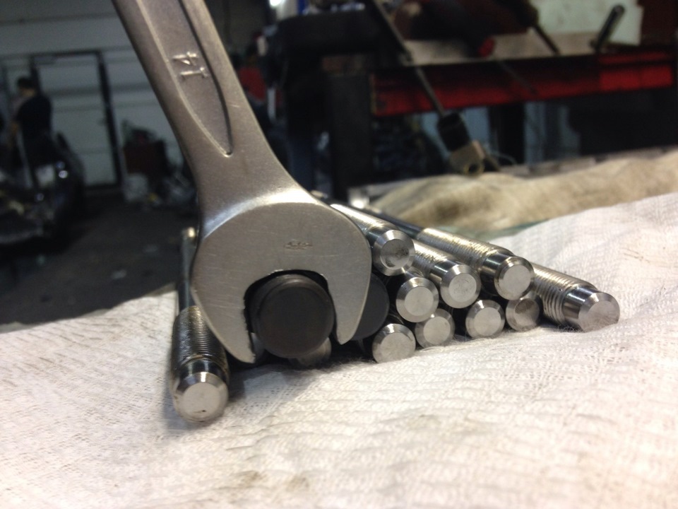

Дальше замена шпилек ГБЦ. Взамен ARP были поставлены более суровые шпильки.
Наглядно видна вся их "суровость"))

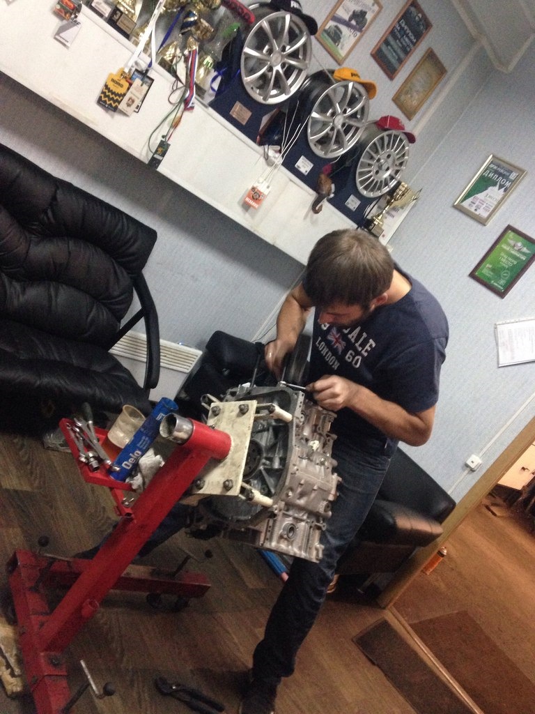

Потихоньку, по вечерам в свободное от работы время, когда никакого кипиша уже нет — собираем мотор, готовим Толстушку.
"Под пивасик" собрали мотор, ставим всё обратно.

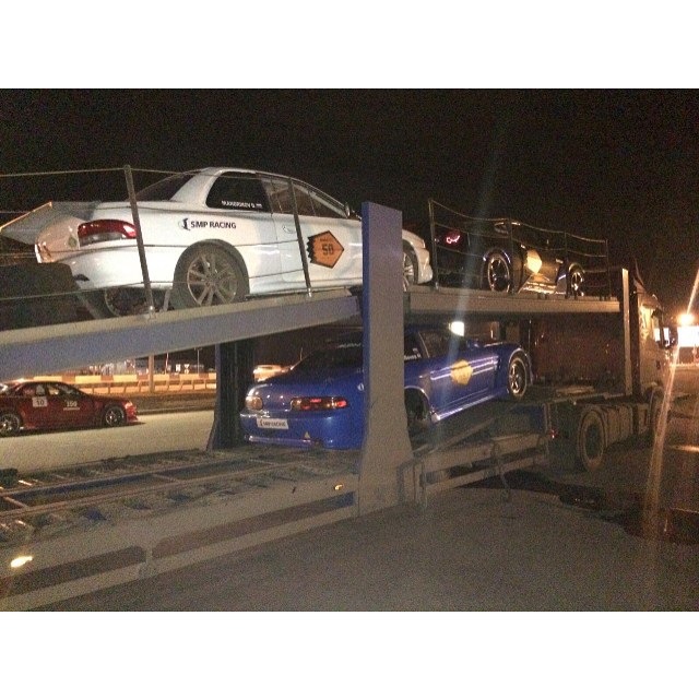

Загружаем инструмент, колёса, закись и всё остальное необходимое, грузим на эвакуатор, и на автовоз.
С Новосибирска едет так же широкий мостовой Соарер Максима Кривобокова. И уже загруженный барнаульский гтр35.
В Омске к нему догрузились Андрей Муленко на Корветте, и Алексей Онопченко на чайзере.

А кто производитель новых шпилек? Буду болеть за вашу команду!
Кастом Ноунейм)
А возможно еще изготовление шпилек 10мм диаметром, тоже кастом ноунейм :) по моему чертежу?
Да вот это скорее проще к металлистам на местности)
Тут либо нет квалифицированных токарей, либо оборудования, либо нужного металла, либо цена таких шпилек такая же как кастомные в арп или дороже…
Pasis
Эти делались в Америке
