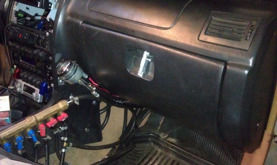

Сделал я индикацию ПП (см. БЖ) и решил поставить бардачок на место,
пока еще какой трудовой порыв не начался. :)
И так торпедо снимал от нечего делать…
Взял я бардачок в руки и… Чую — не удалось… Пошел порыв. Трудовой, в смысле. :_

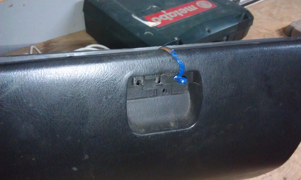

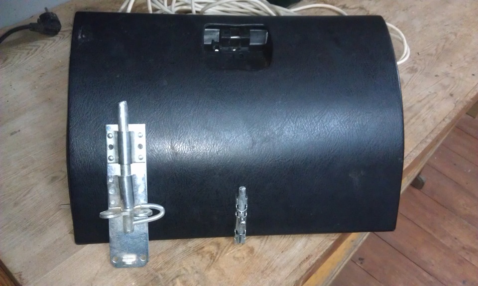

Замок бардачка у меня сломался несколько лет назад.
Замки "отдельно" не продаются. Во всяком случае, я не нашел.
Долго думал, чего бы такого приколхозить. Разные были варианты.
В основном — мебельные.
Долго ездил с бардачком, закрытым на… Стяжку. :)
Т.е. в бардачке лежали очредкоиспользуемые вещи.
И там еще лежало несколько стяжек, что бы закрывать бардачок, если уж туда залез.
Потом мне это надоело и мне в руки попался кусок проволоки от сварочного полуавтомата.
Согнул "крючок". Стало удобней — не нужно искать кусачки или нож, что бы залезть в бардачок.
Хотя "видок" тот еще. :)
Прошло время. Вроде все нормально.
Но тут, как я и писал выше, пришел порыв…

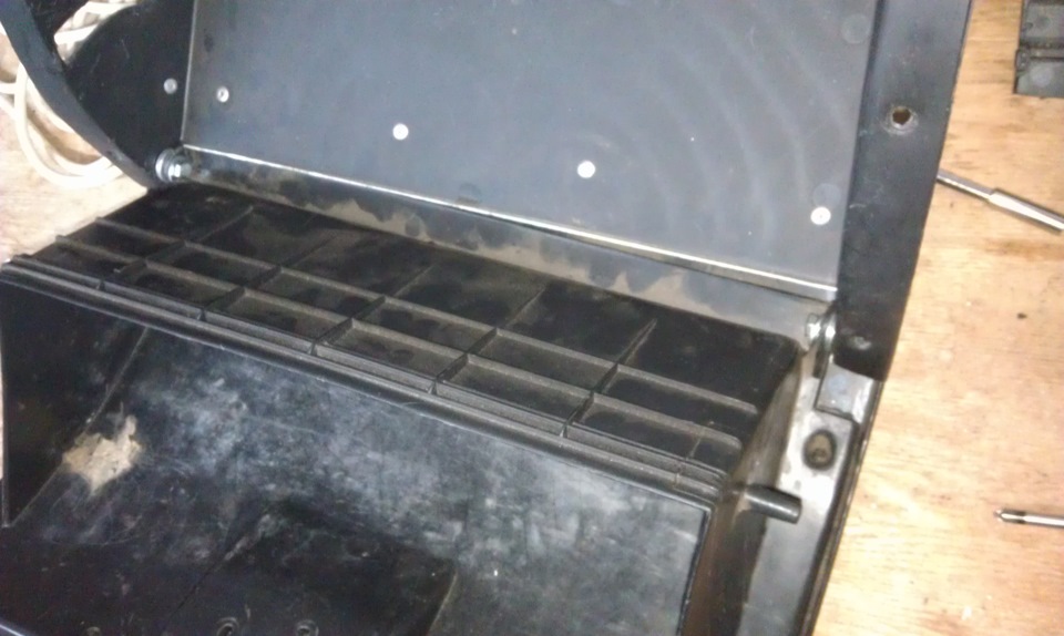

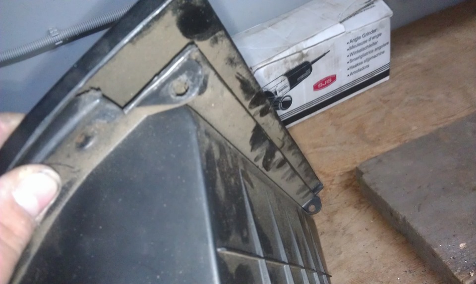

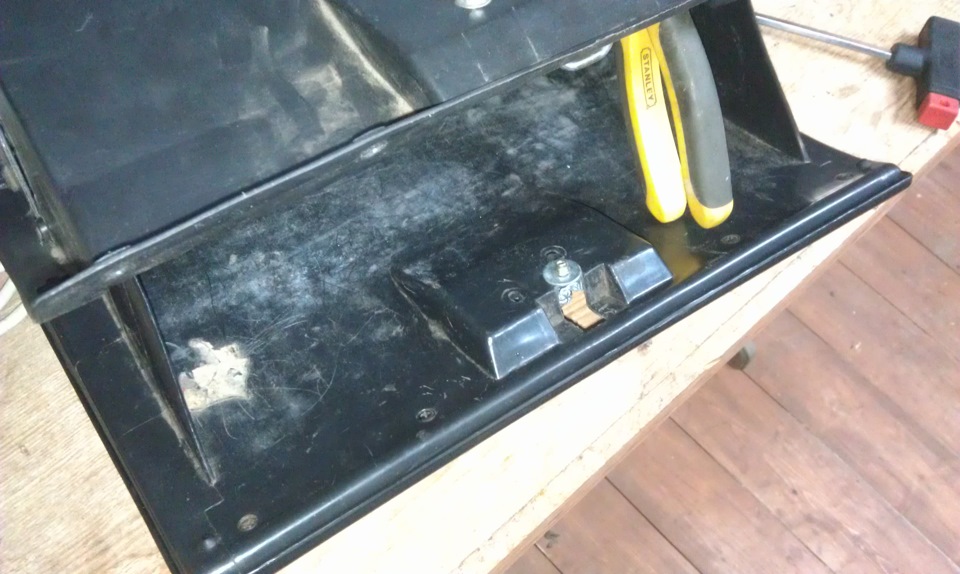

Разобрал. Откусил стяжки, заменяющие оси.
Мне с завода попался "бракованный".
Постоянно открывался на ходу или вообще слетал с осей крепления.
Потому что оси были надломаны еще на заводе.
А "по гарантии", мне шуруп в ограничитель вкрутили. :)
Вспомнился Петросян…
Порылся я в "хозблоке".
И решил пока шибко не заморачиваться.
Сделал очередную "времянку на пару лет".
Найду штатный замок или другой, "покрасивше" — переделаю.
Т.к. никаких видимых неисправимых разрушений я не нанес.

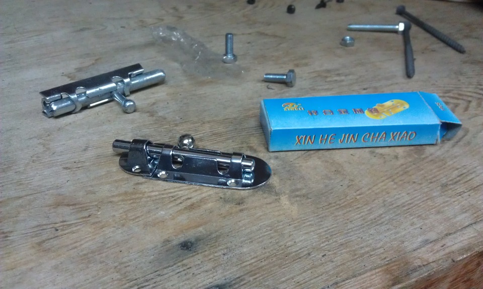

Вот, что у меня нашлось:
ТА-ДАМ! ! !
Отечественные:
И родной, китайский! :)
Китайский не подошел.
Сам я парень не мелкий. И мне, конечно, понравился самый брутальный засовчик.
Но, самым оптимальным пор размеру оказался наш отечественный шпингалет (привет Петросяну). :)

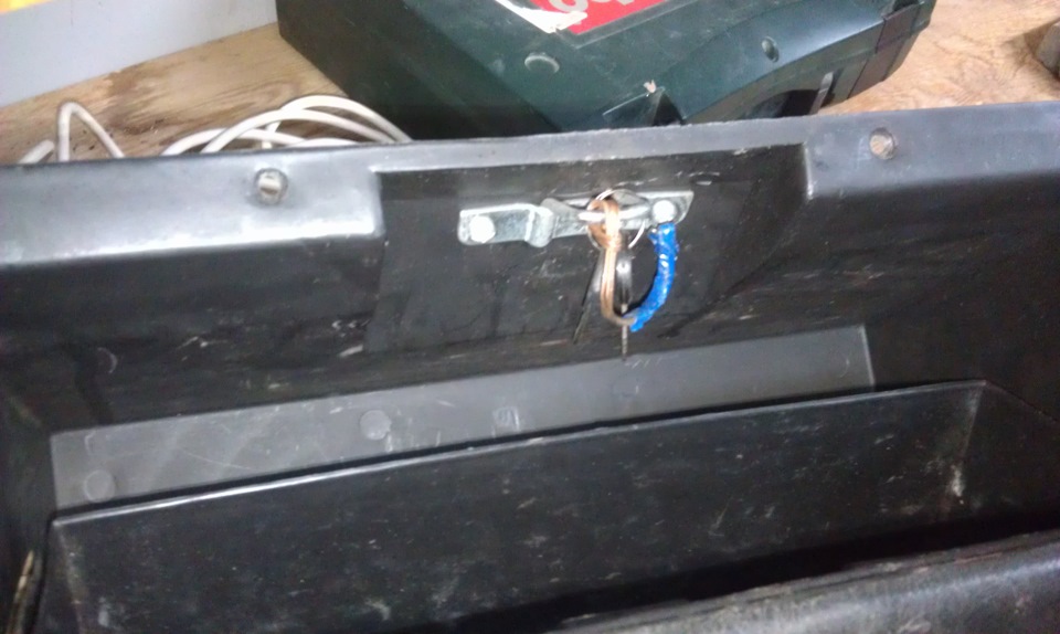

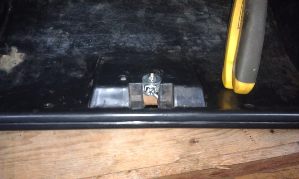

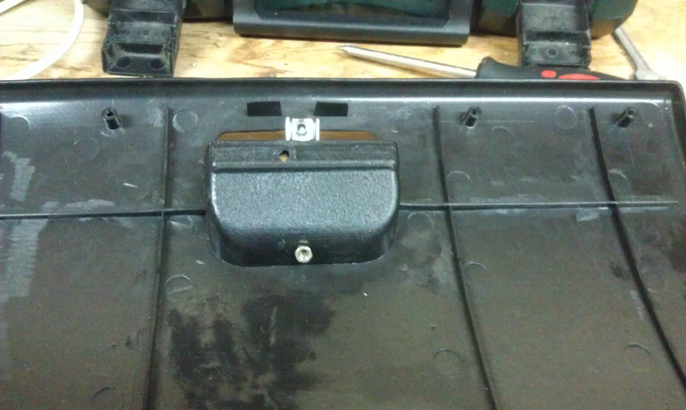

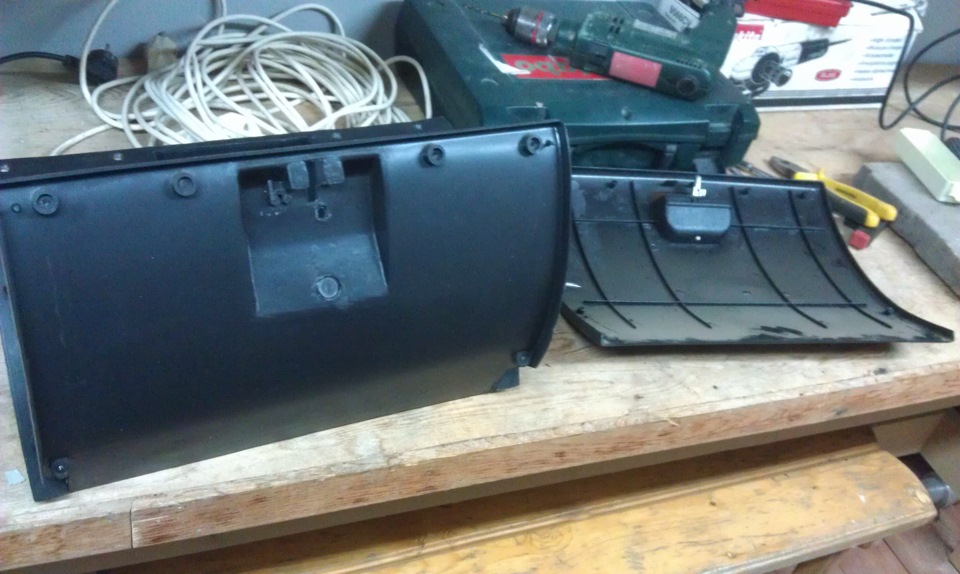

Разбираем дальше. Отделяем лицевую панель — 6 маленьких саморезиков.

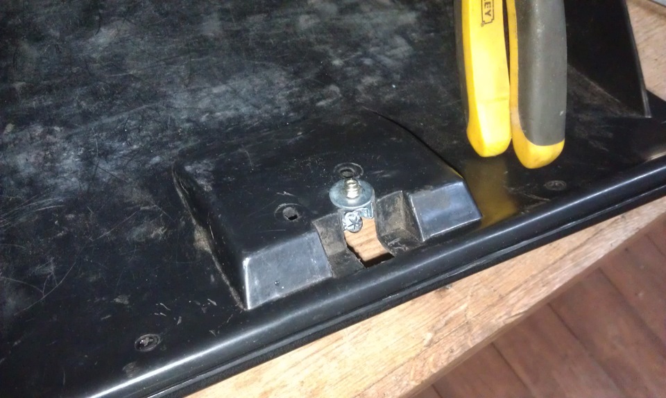

Сверлим маленькое отверстие. (Единственное "разрушение". Незаметное, если поставить штатный замок.)
Прикручиваем низ шпингалета винтом "впотай".

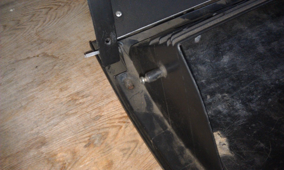

Делаем нормальные "оси" из болтов М8.
Держится очень хорошо. Бардачок не "елозит".
Недостаток — очень трудно (боясь сломать) вытаскиваются и вставляются
ограничители открытия, ну да не каждый день бардачок снимаю. :)

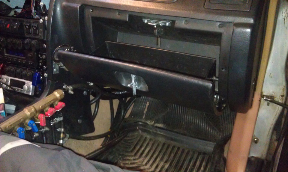

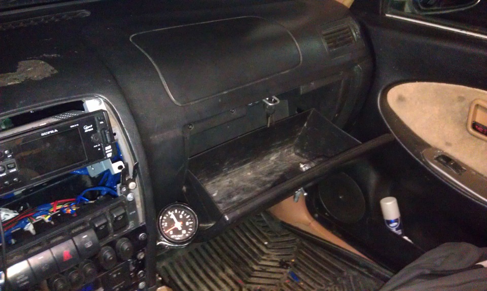

Крепим верхний край шпингалета.
Ничего сверлить не надо.

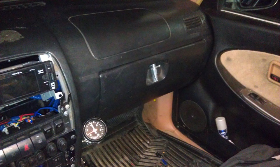

Ну и прикручиваем бардачок на место.
(Ну наконец-то! :) )

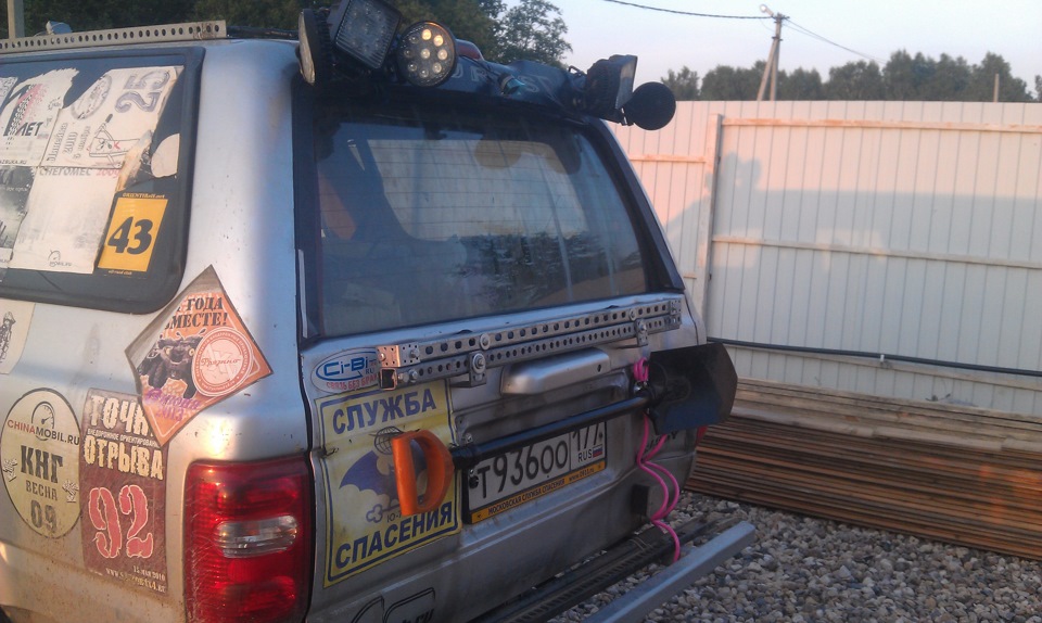

сиравно :). Я когда писал последней фотки не было :). А что это за ебулда с краниками? Пневма? Ну пипец как топорно смотрится :(
Рекорд, ты прям как не родной. :) Будто первый раз мою машину видишь!
Да, пневма. Удобно. Никаких лишних проводов/клапанов. Надежно. Это важно.
А к внешнему виду… Мне пофиг. Народ интересуется. Я говорю, что машина экспедиционная и помыться бывает надо…
Типа холодная/горячая вода. :)
когда я ее последний раз видел она еще на машину была похожа :)))
Понимаешь, у меня вся машина — "колхоз".
Так-что… Шпингалетом больше, шпингалетом меньше… :)
