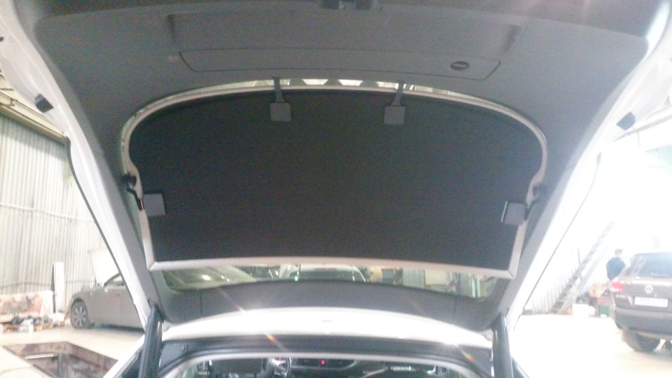

Если помните, была у меня проблемка с полкой багажника (в самом низу вот этой записи). Довольно распространённая проблема, как говорят, на A7. Потому что фигулинка, фиксирующая полку, пластмассовая и запросто ломается. Но мне подсказали решение и, наконец, победа! =)

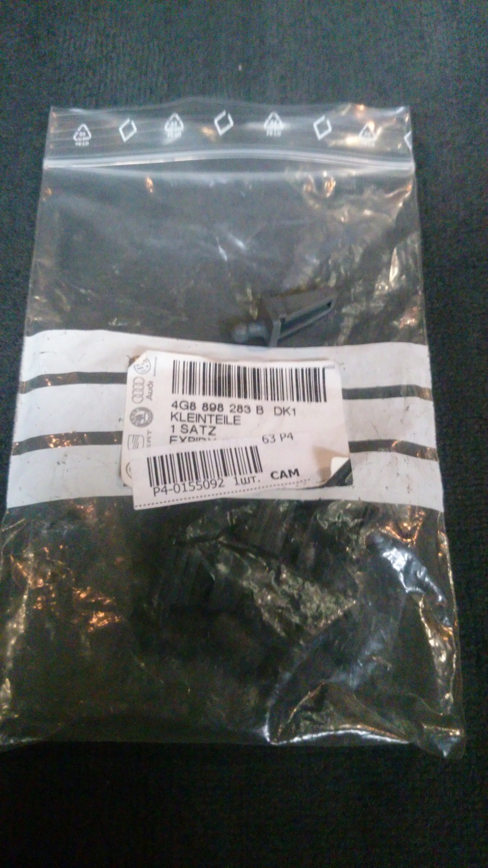

Как выяснилось, вовсе не нужно покупать для этого целиком боковой кусок обшивки багажника или колхозить саморезы\шпильки. Продаётся необходимая запчасть (спасибо RoadHooligan за раскрытый секрет!) под таинственным наименованием "Набор мелких деталей" за номером 4G8 898 283 BDK1 и цена ему 500 рублей.
Это серый вариант, но фишка в том, что весь крепёж в комплекте чёрный кроме этих 2 штучек, которые совершенно не видно при установленной полке. Так что можно брать хоть красный, какой дешевле))
4G8898283B 4PK — чёрный
4G8898283B DL2 — коричневый
Сразу скажу, что выковырять эту пипку снаружи без разбора обшивки невозможно. Я только исцарапал обшивку вокруг, пытаясь поддеть ножичком. Пластик очень мягкий.

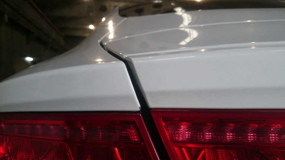

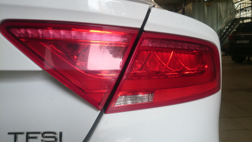

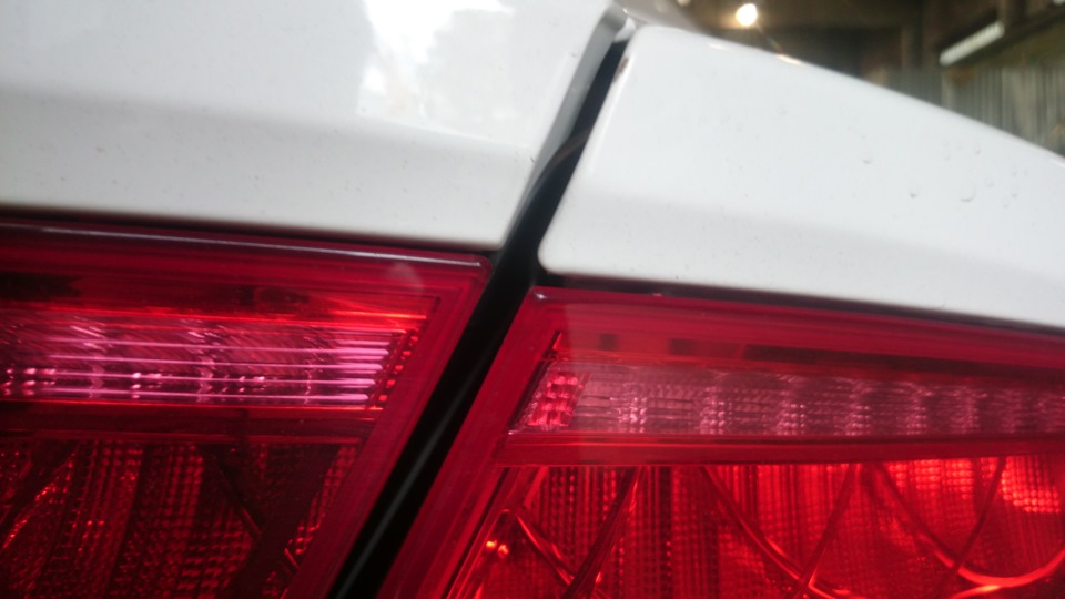

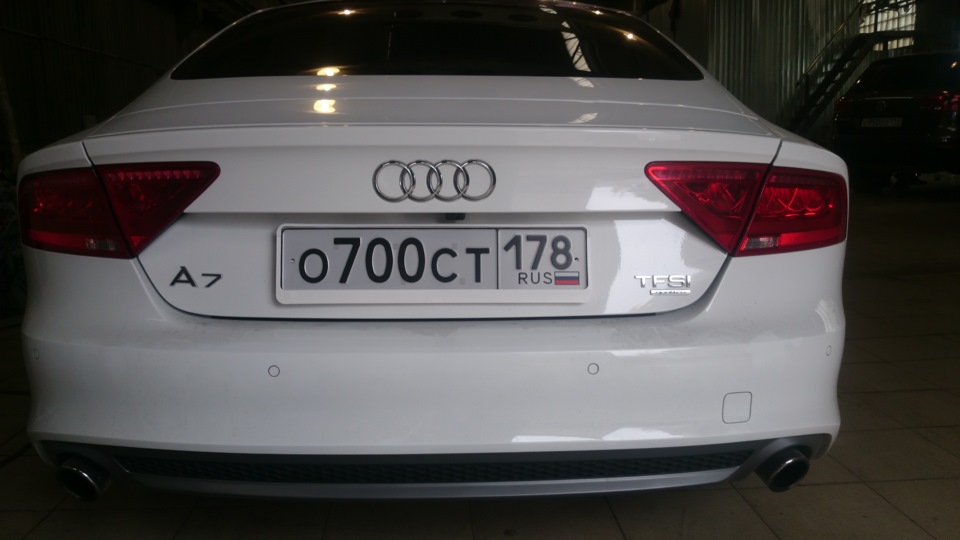

Осталась ещё одна проблема с багажником, которая не даёт мне покоя…
Как всегда вопрос, кто виноват и что делать?((

по поводу зазоров. на крышке багажника есть резиновые хреновины. они вроде как регулируются.
попробуй их подкрутить (вкрутить в крышку). Я когда свой разбирал то почему то решил что их надо обязательно выкрутить… потом обратно еле вкрутил. Так вот когда обратно вкручивал, то сначала докрутил мало и багажник плохо закрывался — упирался ими в кузов. Они как бы резиновые и ок … но все же упирались. потом больше вкрутил и все гуд.
совет: не вздумай их полностью выкрутить))
Спасибо!11 Попробую
bR-44
мне полностью все крышку багажника перенастраивали (не из-за зазоров снизу), а из-за того, что после установки саба в районе верхнего стопсиагнала все дребезжало
А я на 4 фотке твоей машины в БЖ выпалил, что такая же канитель со стыками. Мне не показалось?
Думаю, показалось
Закрутил сколько можно было — ни на миллиметр зазор не уменьшился :(
Подозреваю либо замок как-то настраивать надо, либо петли кривые (хз как и почему).
у нас же крышка с присоской, может она сломалась? дотягивается крышка в конце? Если нет то дело понятно, если да, то я бы регулировал саму петлю замку которая на кузове, там не сложно, на ТТ у меня была уже похожая ситуация, вода правда попадала, крутил вертел и ничего не помогало, в итоге отрегулировал замок
Да, походу петля замка. Дотягивается. Но мало.
Как раз вот сейчас сижу в upgradecar, шаманят над этим)
хм я новую шпильку купил и приклеил просто) тоже ломал)
Отдельно прямо одну шпильку? Или в таком же комплекте?
Врать не буду, не помню уже. но точно не всю панель
