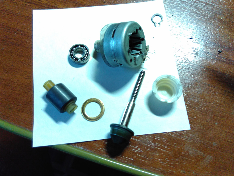

Снятый РХХ внешне показался целым и даже не грязным. Конечно, его можно было бы заменить новым, но это не наш путь. Решил выяснить, в чем же конкретно скрывается причина его неработоспособности.
Прозвонил обмотки шагового двигателя: обе имели одинаковое сопротивление 52 Ом и не замыкали друг на друга. Следовательно, причина в механическом повреждении. Как разобрать РХХ не знал, поэтому пошел напролом, вытащив и высверлив штырьки крепления задней крышки РХХ. Отжав её отверткой, понял, что разборку выполнил напрасно: ничего полезного я там не увидел, кроме компаунда, которым залиты обмотки и четырех проводков, идущих от разъема к этим обмоткам. Поэтому, если обмотки прозваниваются и не в обрыве, колупать заднюю крышку не рекомендую. Собрал все обратно и задумался о способе извлечения клапана из нутра шагового двигателя. Почитав литературу и порывшись в Интернете, узнал, что просто так этот клапан вынуть не удастся. Нужно заставить вращаться ротор шагового двигателя и тогда клапан, имеющий винтовую резьбу на штоке, начнет перемещаться вдоль оси РХХ. При каждом изменении полярности тока на одной из обмоток двигателя РХХ, ротор будет поворачиваться на один шаг, перемещая шток на небольшую долю миллиметра. Поэтому, чтобы выдвинуть шток, надо достаточно долго перебрасывать провода на выводных контактах источника тока или на контактах РХХ. Для ускорения и обеспечения удобства выполнения данной процедуры изготовил простейший пробник на базе двойной кнопки КМ2-1.

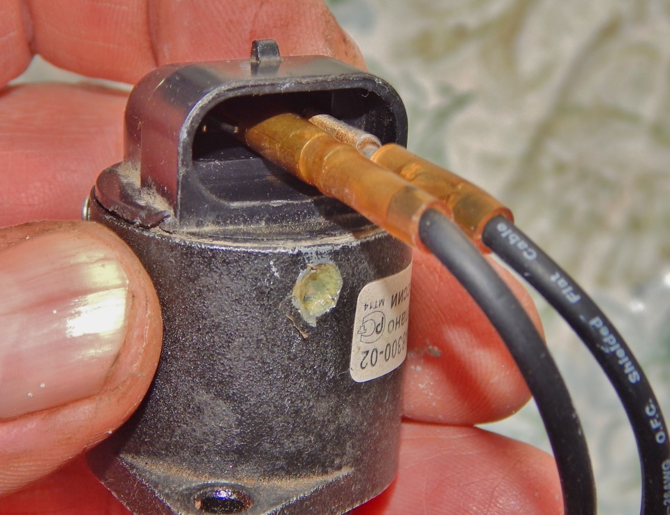

Конструкция пробника незатейлива, однако вполне работоспособна. Для выдвижения штока наружу трубчатые зажимы пробника подключаем к паре контактов РХХ, расположенных справа.
Силовые провода подключаем к источнику тока, в данном случае — к аккумулятору.
Нажимая на кнопку, следим за выдвижением штока, причем при каждом нажатии шток должен перемещаться на один шаг. Действуя таким образом, мне кое-как удалось извлечь клапан вместе со штоком.
При внимательном рассмотрении оказалось, что резьба на штоке совершенно сухая, что, по моему разумению, и являлось причиной заедания штока. Смазав винт штока литолом, переставил зажимы пробника на левую пару контактов, и, нажимая на кнопку, втянул шток до упора.
Смазанный шток двигался плавно, без закусываний и заеданий, четко перемещаясь при нажатии кнопки на один шаг. После установки отремонтированного таким образом РХХ на место, двигатель заработал безупречно. Мало того, сын принес мне 2 своих РХХ, которые валялись у него в бардачке с прошлого года, когда у него возникла подобная проблема. После проверки их пробником оказалось, что один из РХХ даже после чистки и смазки работать как следует не захотел, а второй оказался вполне исправным. Вот такая эпопея приключилась со мной на ниве РХХ. Спасибо всем, кто дочитал до конца. Буду рад, если кому-нибудь пригодится мой опыт.

Реально очень познавательно. Однако внесу свои пять копеек, тоже была та же проблема, зазудело мне разобрать регулятор ХХ, думаю, как этот шток оттуда вынуть. И проделал весь путь что и автор. Только в моём регуляторе штифтики легко вытянулись утконосами (потом я это оценил, так как не однократно пришлось открывать). Далее когда увидел под крышкой 4 проводка и в общем то всё, расстроился и начал шерстить интернет о внутреннем устройстве двигателя. И это мне очень помогло. Та белая крышечка, что внутри, закрывает подшипник, который держится на магнитном роторе с помощью стопорного кольца. После снятия стопорного кольца можно промыть и смазать подшипник и скрутить ротор с штока и разобрать весь механизм. Можно промыть и ротор внутри и т.д. Однако, те кто полезут внутрь, сразу предупрежу, в моём регуляторе Сименс тонюсенькие короткие проводочки сразу оторвались от крышки. И по другому там вряд ли можно было разобрать. Дальше был жуткий геморрой по облуживанию и наращиванию этих проводков, заливка место соединения герметиком, разворот крышки на 180 гр, так как место с герметиком не давало встать туда клеммам на крышке. Забыл изменить полярность когда разворачивал крышку и от этого машина на холостых выдавала 2500 об/мин. В общем денёк выдался сказочным. Да, смазку имхо лучше применять специальную для пар трения металл-пластик. Я использовал Liqui Moly Thermoflex Spezialfett.
