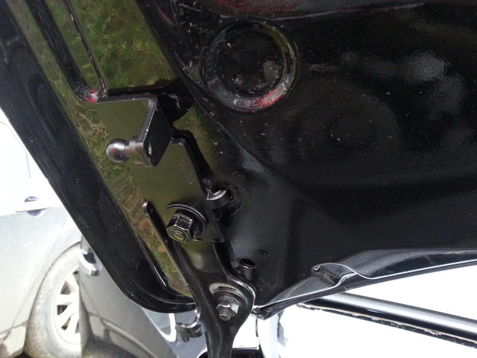

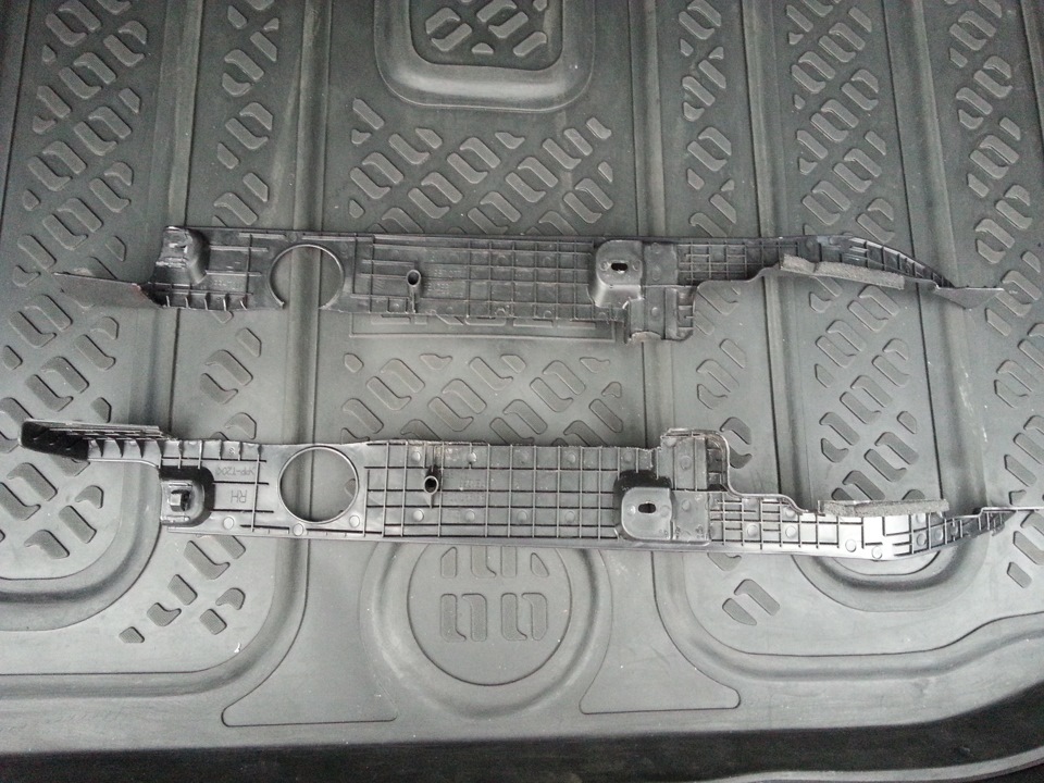

Всем привет! затея поставить упор для капота у меня была давно, но как то всё делалось в машине совсем другое, не до капота в общем было, сначала приобрёл Т-образный упор для капота, который крепится по центру, всем известная конструкция, я её установил, но до амортизатора что то так и не дошло дело, то не подобрал по размерам, то сомнительная конструкция была что давила на центр перегородки двигателя, в общем отложил я это дело, и тут на драйве у одного человека, не помню уже, нашёл этот установочный комплект, ну и тоже захотелось поставить, хоть и скажу что не совсем уж и дешёвый данный комплект, заказал в автодоке за 2800! в экзисте 3000 тысячи цена была…пришло быстро, но позже решил поставить так как шумкой занят был.Установить комплект проблем не составляет, за исключением что нужно срезать рёбра у пластиковых кожухов, те, что прикрывают крепление крыла, срезать нужно обязательно, ибо при складывании амортов пластик просто сжимает, поэтому смотрим наглядно и срезаем скоко нужно.Если кто заинтересуется в покупке, номер есть на фото, ну и сделал небольшое видео, для начала капот нужно немного приподнять, дальше он сам
поднимается.Ну вот в принципе и всё по установке.В конце демонтировал палку эту!
Всем спасибо за проявленное внимание, комментарий и лайки! Всем удачи!

Отличная доработка, поздравляю! Я на свою устанавливал комплект Rival, так тоже подрезал пластик, сейчас думаю, как эту кромку облагородить… Есть мысли на этот счёт ?
спасибо большое! сам доволен как слон! наконец то тему с упором этим можно закрыть))) да если честно срезанный пластик не бросается в глаза, если в него не вглядываться))) я делать ничего не буду, да и ничего там не придумаешь, срезал аккуратно, перед холодами помою движок на мойке и хочу приобрести теплоодеяло) не покупал ещё для своей машинки?

Дороговато, можно самому замутить интересно. Если не сложно померяй длину аммортов
тоже интересна длина
днём замерю, в вытянутом положении, потом отпишусь)

было бы интересно узнать длину и усилие, если оно указано на аммортах
если не забуду, могу завтра токо длину полностью замерить в вытянутом положении
был бы очень благодарен

в вытянутом положении 40.5 длина от центра шарнира верхнего и нижнего
volkaster
usiliya k sozaleniu ne napisano…
