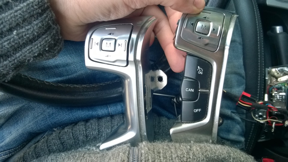

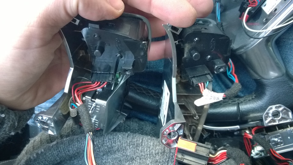

Приобрел кнопки круиз-контроля у president026 (говорит, что еще у него есть). Лежали долго, порядка двух месяцев. Не было возможности заняться авто. Наконец то добрался.
Физически установить кнопки не сложно, но есть пару заморочек, о которых последовательно опишу.

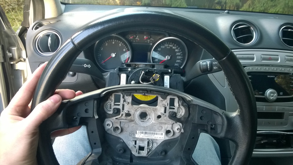

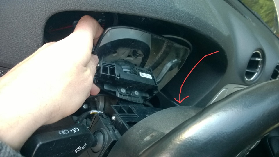

Первым делом, отсоединить аккумулятор. И подождать 5 минут.
Проблема 1
Не поворачивается и блокируется руль. Нужно вставить ключ в зажигание, тогда не происходит блокировки при повороте. Крутится будет туго, это нормально.

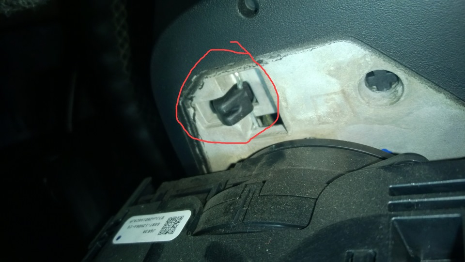

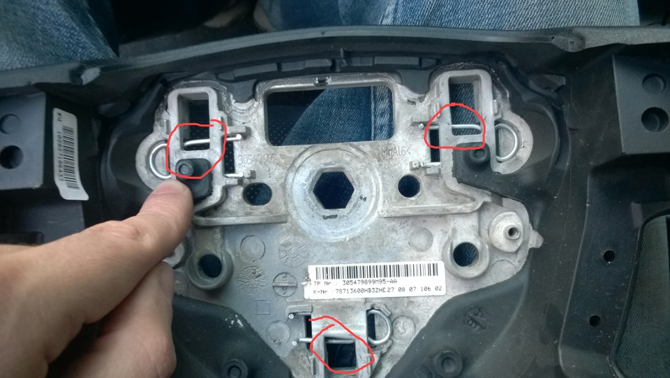

Проблема 2

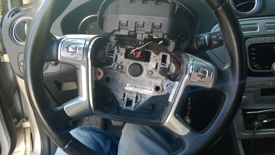

Самое сложное отщелкнуть подушку безопасности. Которая держится на 3 зажимах (на рестайле на 2х зажимах).

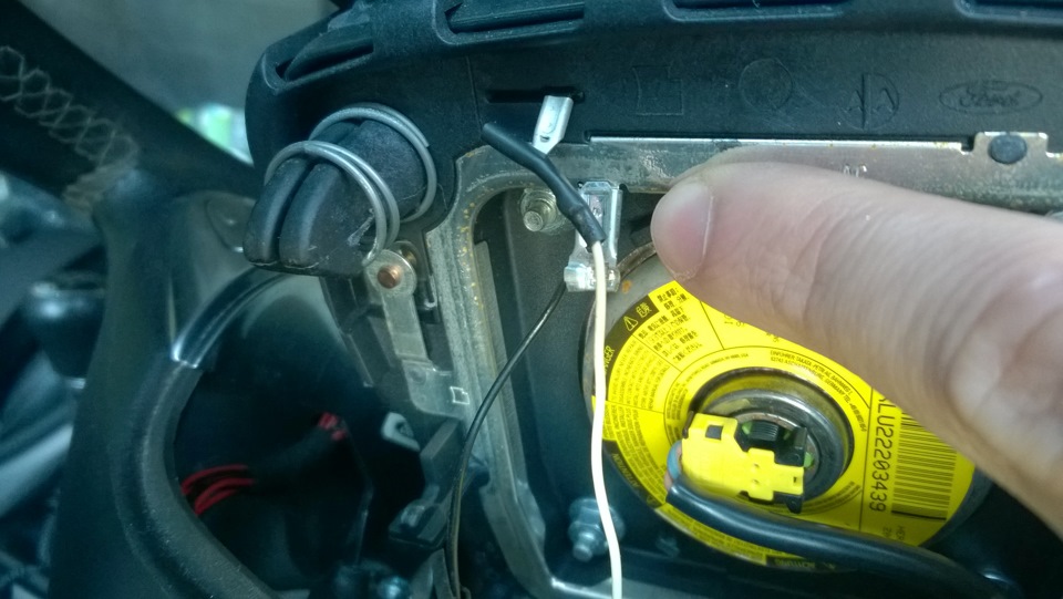

Проблема 3
Не оборвать 2 проводка ищущие к подушке безопасности, это проводки пибикалки. Снять аккуратно и потом поставить обратно. Черный — на внутреннюю клемму, белый — на внешнюю клемму.
Проблема 4
Открутить винты torx 20, которые держат кнопки снизу руля. Вот тут нам обязательно нужна отвертка с длинным стволом, а не сменный биток. Иначе не получится засунуть отвертку в дырку.

Умный человек president026 сказал, что ошибка возникает всегда, если кнопки шли не с завода. Можно не обращать внимания. Первоначальная модификация авто — Trend. Другой умный человек sobol558 сказал, что ошибка возникает из-за несоответствия сопротивления в кнопках. Вот эти конкретно кнопки от адаптивного круиз-контроля.

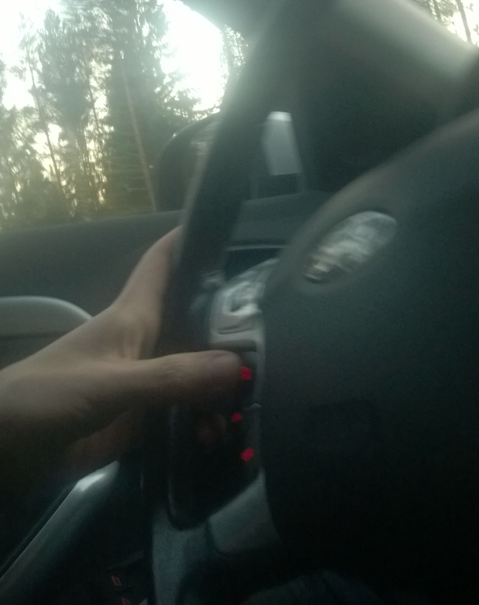

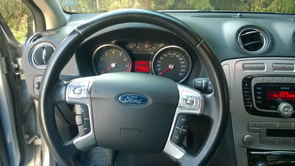

Включается круиз-контроль кнопкой ON на скорости от 30км\ч и выше. Фиксируется скорость кнопкой +. На приборке появится зеленый значок символа круиза.

я сам поменял за полтора часа, из них минут 40 потратил на отщелкивание подушки.
РУЛЬ НЕ СНИМАЛ, на фига?..
для удобства
каждому своё
Там вроде 3 круиза в голове и какой-то из них через ЕМЛ выставить нужно
Ставить надо простой не адаптивный.
А зачем руль снимал?
Проще открутить одну гайку руля, чем корячится с нижними винтами кнопок
1) Проводки "белый и черный" идут не к подушке — а к бибикалке, присоединять их можно в любом порядке.
