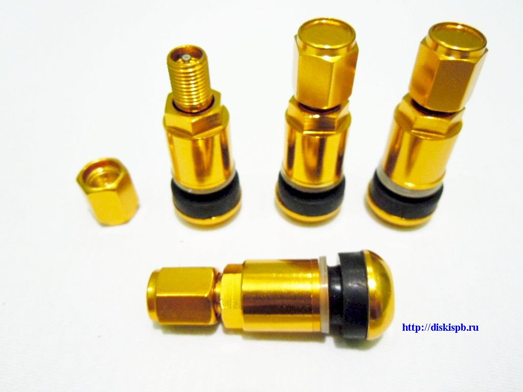

Где такие ниппели покупали? ))
у ОД, на самом деле это полная фигня, не советую покупать такие! гниют!
Я вот такие нашёл, облегчённые.
"Вентиль алюминиевый для бескамерного колеса весит всего 12 грамм с колпачком. Облегчают балансировку колеса. Не отгибаются центробежными силами. Цвет на выбор — красный, синий, золотой, серебристый, чёрный. В комплекте 4 штуки."

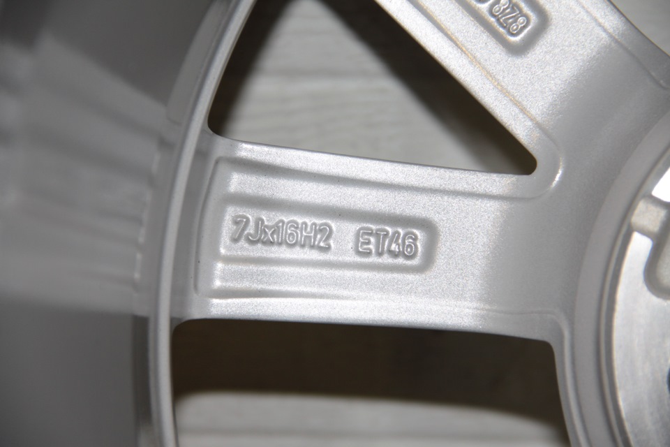

Чем плох оригинал r16?
1. Тяжелый от слова очень
2. Широкий, 7 дюймов. Считаю оптимальной ширину 6,5 дюймов для рапида. Если посмотреть на Рапида 18 модельного года с дисками Clubber, то там вовсе ширина 6 дюймов при диаметре 16, хотя в каталогах пишут почемуто 7… Но я лично проверил сняв диск с новой машины. И вылет там теперь ET40, а не 46 как был и не 38 как у 15х6J
3. Мягкий (гнется при ударах)

Свои по чем продаешь? и какая сверловка на них?
5х100 ЕТ 46 цо 57,1мм, на октавию не подойдут если что…
